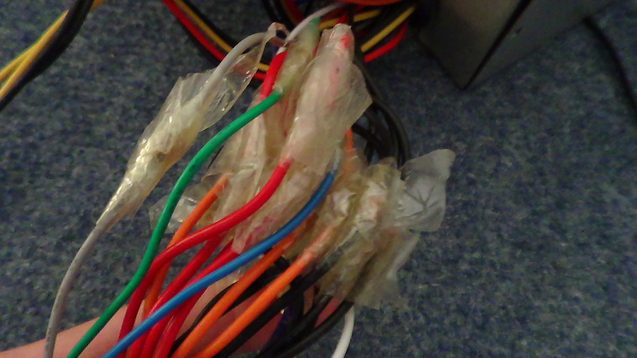

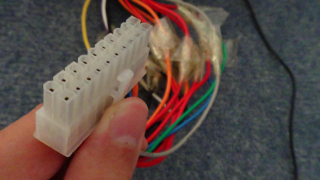

(#) asm hozzászólása Szept 8, 2014 /
Előre szólok, a mellékelt képeken szabad nevetni, vagy hőzöngeni, de ne engem tessék miattuk piszkálni, mert nem én műveltem ezeket!
A szitu az, hogy suliból ismerősnbarátnál voltam a múltkor, kisebb PC-s szoftveres hibaelhárítások/segítség miatt, és Tőle kaptam a mellékletben feltöltött fényképeken látható PC-s tápegységet, mondván, hátha én még tudok valamit kezdeni vele. A helyzet az, hogy még tudnék is, mert van egy asztali PC-s alaplapom, CPU-val, memóriával, stb., amihez csak tápegység kéne, csakhogy ahogy láthatjátok, ezzel a szegény PC-s tápegységgel alaposan elbánt az illető.
Elmondása szerint az volt vele a gondja, hogy nem megfelepasszolt a csatlakozója a kívánt alaplaphoz. amit én még el is hiszektán neki, mert emlékszem még, hogy a régebbi gépeken valóban más volt a csatlakozás.... csak mondjuk az már nem világos pl., hogy ugye akkor honnét szedte a másik csatlakozót...... de mindegyis most már, kár a gőzért.
Szóval a kedves illető fogta a régi csatlakozót, egy-az-egybe lenyeste, majd fogta a másik csatlakozót, és elkezdte a megfelelő színek mentén összekötözgetni, pirosat-piroshoz, feketét-feketéhez, lilát-lilához, zöldet-zöldhöz, stb.
Igen ám, csak kezdjük ott, hogy itt van vagy 6 féle piros, és 4 féle fekete, meg kb. majdnem minden színből kettő van.... amire utólag Ő is rájött, hogy ez így kicsit gázos (ha már a kinézete nem is az lenne), - de mindegyis, ez mellékes probléma - nomeg ahogy látom, lógnak ki plusz vezetékek, amik Isten-tudja-hogy mihez tartoztak anno.
A kérdésem az, hogy ez még menthető-e valahogyan, vagy abszolút kuka? Hogy esetleg visszanézhető-e talán az áramkörről, hogy a mostani csatlakozófej esetén mit-mihez kell kötni, vagy ne is próbálkozzak vele?
Mert őszíntén mondva, én sem értek hozzá annyira, de jelen állapotában nem merném rákötni a pluszban meglévő alaplapomra sem, mert kitudja, hogy milyen áram hova megy így, aminek nem kéne, vagy hol lesz zárlatos az egész, aztán szétégeti az alaplapomat - amit igaz, már mondtam, hogy használaton kívüli porosodó darab, de azért azt is sajnálnám leégetni.
Előre is köszi a válaszokat!
A hozzászólás módosítva: Szept 8, 2014
Itt van még hozzá pár kép:

(#) kadarist válasza asm hozzászólására (») Szept 8, 2014 /
Az összes piros, fekete stb. színű vezeték egyenértékű, tehát az a lényeg, hogy színt a színnel köss.

(#) asm válasza kadarist hozzászólására (») Szept 8, 2014 /
Minden megfelelő színnel lett anno bekötve, ahogy néztem, erre figyelt az illető. Csak én nem tudtam, hogy végülis egyenértékűek ugyanazon színű vezetékek.
És akkor szerinted merjem kipróbálni?
Ill. azt nem tudod, hogy szélsőséges esetben mi történhet, ha valami mégsincs rendjén ott? Mert ahogy néztem, vannak olyan vezetékek is (pl. négy fekete), ami nem lett kötve sehova se?
Arra mindig vigyázok, hogy ne érjen áram, de ha valami nekem szétrobban, akkor én még mindig szívrohamot kaphatok.
Szerinted fordulhat elő ilyen, vagy ettől nem kell tartsak?
Azért van több vezetékre szétosztva az adott kimenet, mert egy vékony nem bírná el a maximális áramot, ezért a hajlékonyság megtartása mellett ilyen többvezetékes, párhuzamos kialakítást találtak ki. Még egyszer: teljesen egyenrangúak az azonos színűek.
Oké, bocs, értem, hogy egyenrangúak az azonos színűek. Nem is ezen filózok már, hanem a levágva hagyott vezetékeken.
De üsse kő, majd teszek egy próbát... végülis azt az alaplapot már nem is biztos, hogy másra tudnám használni.
És köszönöm szépen, hogy segítettél/szóltál a dologról!
Azok a levágottak biztosan valamilyen modding kütyüt tápláltak. Ne foglalkozz velük.
