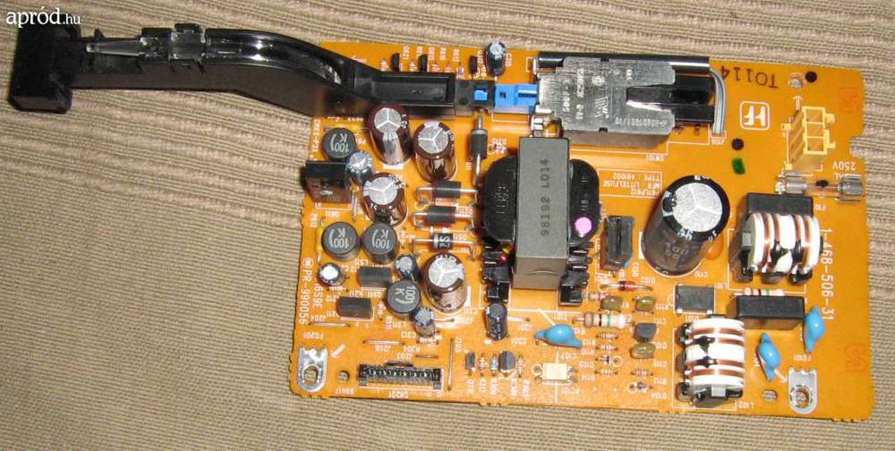

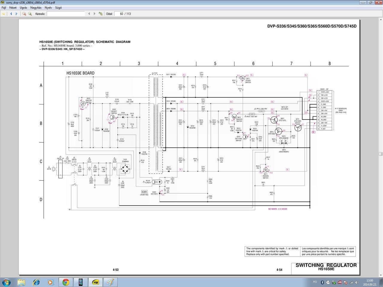

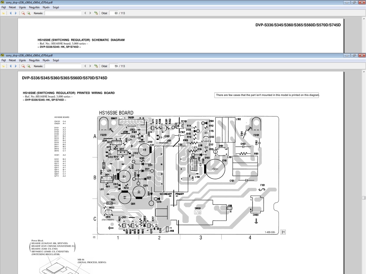

Kezem közé került egy Sony lejátszó tápegysége. Ez egy kicsit komolyabb mint a másik volt. A kérdésem hogy ezzel érdemes lenne foglalkozni??? Labortápnak jó lenne vagy ez is karcsú??? Csatolom a képet,kapcsolási rajzot,és a beültetési rajzot róla. A segítségeteket előre is köszönöm.
Hát, ez sem sokkal komolyabb. A képek nagyon kicsik nálam. Másnál is?
Ha van fotószerkesztő programod (például Gimp), akkor meg tudod nyitni a PDF-nek egy adott oldalát ahol a kapcsirajz van (legalább 600dpi felbontással érdemes), majd ki tudod exportálni tetszőleges formátumra. Úgy már kényelmesen olvasható lesz.
Amennyit most látok: Tényleg komolyabb táp. A szekunder oldali alkatrészek 60%-a kivehető. Ami viszont zavarba ejt: a transzformátor kivezetéseinek száma valahogyan nem stimmel. Nézzétek csak meg a primer oldalt. A beültetési rajzon 3 kivezetés van, a kapcsolási rajzon pedig 4 kivezetés van a primer oldalon.

A trafó előtt egy K2700-as Tranyó csücsül.
Az rendben van, hogy ott van a 2SK2700 (a kapcsolási rajz szerint is), de még ezzel nem oldottad fel a paradoxont

Meg számold meg légyszives a transzformtor kivezetéseit oldalanként. Egy jó fényképpel is beérem.
Majd a kapcsolási rajzból is produkálhatnál egy hasonlóan jó minőséget. Ami viszont biztosnak látszik: Ki kéne venni a trafót, és multiméterrel kicsipogtatni a szekunder lábakat, hogy melyik melyikkel van összeköttetésben. Erra azért van szükség, mert te 15V-ot szeretnél. Ekkora kimeneti feszültséghez már két szekunder tekercset sorba kell kapcsolni. Csak így még nem tudjuk, hogy melyik kettőt.
A vasmagra vigyázz, ne feszegesd, ne essen le véletlenül, mert azonnal széttörik.
