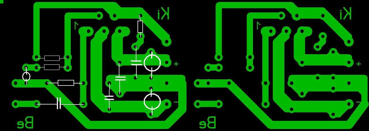

Én azt ajánlom, készíts magadnak hagyományos nyákrajz, ( akár a reloop felhasználó altal tervezett ) alapján. Többet tanulsz vele , több hasznos tapasztalatot szerzel. A hozzászólás módosítva: Szept 28, 2014

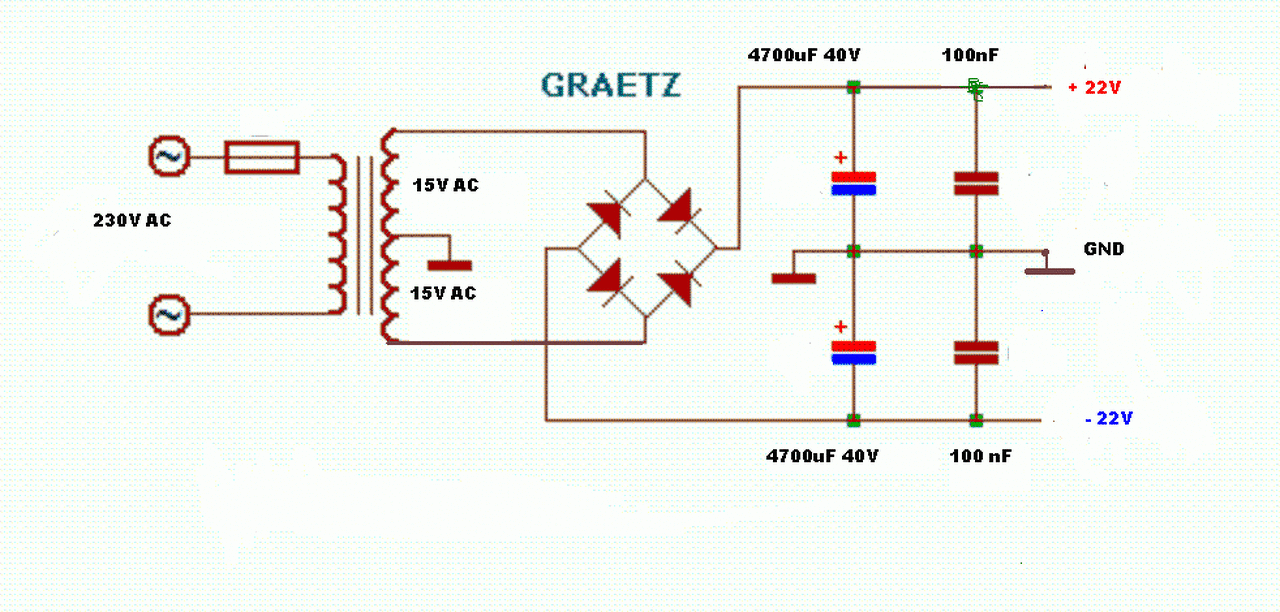

kezdő vagyok és megépítettem egy Urbán-féle tda 2030a val üzemelő végfokot 2x40W amiről a fórum elején is szó esett . A végfok hibátlan de a tápal vmi probléma van mert ha bekapcsolom akkor egy pár másodperc után elhalkul pedig a tápba két 10000mF-os kondi-van szóval passz előre is köszi ! ![]()
Szia! Mérd meg mi történik a tápfeszültséggel elhalkulás közben! Abból akár magad is tudsz következtetést levonni, persze segítünk is szívesen.
ömm rá mértem és az áramerősség esik le olyankor szóval vagy a az egyenirányító diódák kicsik vagy a trafó :S köszi azért

A PC táp sajnos nem jó hozzá. Milyen trafóról próbáltad járatni?
2 okból sem jó. Egyrészt +- 18V táp ajánlott hozzá. Másrészt a PC táp negatív leadott feszültéseinél, 5V és 12V is alacsony az áram értéke.
A +- 18V feszültség mellett 1,5A áramerősséget, tehát egy 50-60W transzformátort javaslok. Egy jól megépített tápegység fontos része az erősítőnek. A hozzászólás módosítva: Okt 2, 2014
Az Urbán-féle TDA2030-hoz pedig + 36V, de szintén 50-60W trafó.

Ömm pár dolgot nem értek mégpedig h a TDA 2030 nak 20 V a tűrése ha jól tudom másrészt a trafóm középen csapolt és + - 9 volt és ahogy mértem 2 A -t bír a táp pedig 8 1n5408 -as diódával van egyenirányítva és két 10000µF-os kondival simítva .

A trafó önmaga nem lehet + - 9V-os, mert az váltakozó feszültséget szolgáltat, esetleg egyenirányítás után, a 10000µF kondenzátorokon mérted ezt a feszültséget? A táp 2A-t bír - ezt miből állapítottad meg?
Egy példa : Ha a trafód szekunder tekercsei 12,5 V és 12,5 V 2A leadása mellet, akkor 2A x(12,5V+12,5V) = 50 W. Egyen irányítás után , a 10.000µF kondenzátoron mérve : 12,5Vx1,4=17,5V a leadott egyenfeszültség. Így a két kimenet : + 17,5V és -17,5V
A mellékelt képen egy TDA2050-hez méretezett tápegység van, de a megadott kisebb értékek behelyettesítésével így kell elkészíteni. Aszimmetrikus táp esetén a 2. kép. A hozzászólás módosítva: Okt 3, 2014
