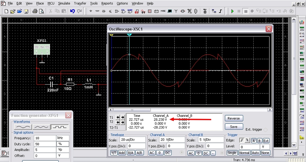

Általában amiket láttam gyári megoldásokat azokban az adótekercs 30 és 120 menet között volt. Mindenképpen kell kompromisszumot kötni, amiből a kísérletezést nem nagyon lehet kihagyni, persze ha az optimálisra törekszel. Ha van a gépeden egy szimulátor az sokat tud segíteni, mert jóval kevesebbet kell forrasztgatni, persze az sem mindenható. Mutatok egy példát a két képen. Ezeken 10Vpp (csúcstól csúcsig) négyszögjellel van a tekercs meghajtva, és egy soros kondival nagyjából rezonanciába hozva. Az egyik képen a tekercs 1mH, a másikon 3mH. Látszik, hogy a nagyobb induktivitással jóval nagyobb amplitúdót lehet csinálni, de ez csalóka, mert a soros ellenállást nem változtattam. De ugye ahogy növeled a menetszámot, úgy fog nőni vele együtt a tekercs ohmos ellenállása is, ami korlátozza a körben folyó áramot. Ez és a rezonancia a gyakorlatban még bonyolultabb, mert a körben mindig jelen vannak járulékos (szórt) kapacitások és induktivitások is. Tehát kísérletezni kell, és akkor találsz egy kompromisszumot. A párhuzamos kapcsolással, ha egyébként ugyanúgy helyezkednek el a tekercsek a térben, ugyanott vagy mintha vastagabb huzalból tekernéd. Hogy a mágnes milyen hatásokat okozna azt meg nem mondom, de lehet hogy bajos lenne a kiegyenlítés, illetve jelentősen növelné a fej súlyát, ami nem utolsó szempont amikor órákon át lóbálni kell. Én nem vagyok nagy szakértője a témának, és nem is építettem túl sok gépet, de azt mondom hogy gyárit venni nem nagyon érdemes, mert amiért kiadsz több száz ezret, azzal sem fogsz sokkal mélyebbről érmét szedni, csak max. 2-3cm-rel, mert azok zöme is csak 20-30V-os adójellel megy. Ha nyáktervező programot keresel arra a sprint layout tökéletes, az áramkör szimulációkhoz pedig a tinát és a multisimet ajánlom. Ezeket megtanulni rendesen használni egy külön szakma, de ha alaposan megismered akkor rengeteget tudnak segíteni, és ha hozzáteszed a fizikát, az elektrotechinkát a matematikai modellekhez (pl. kondenzátorhoz berajzolod a vele sorban lévő ESR-t, a tekercshez annak járulékos ellenállását, kapacitását, stb.), akkor gyakorlatilag a valósággal megegyező eredményeket fog adni.
Ge Lee Köszönöm a válaszaidat! Veszek zománcozott rézhuzalt és azt hiszem 2-3 db iránytűvel mérem majd a mágneses térerősség kiterjedését. Gondolom a mágneses teret nem tudja szimulálni.

Excellel végigszámoltam melyik kvarcoszvillátor lenne jó, úgy látom, hogy a 12,288 Mhz kettő megfelelő választható frekvenciát tudna bináris osztóval: 6 kHz, 12 kHz.
Pl. a 4060 bináris számláló kimenetére milyen kapcsolást kössek, hogy magas legyen az Ueff érték, nagy áramot tudjon a tranzisztor és persze szinuszos jel kimenet legyen, X,Y csatornára külön kimenet. Megoldható-e hogy egyszerre több tranzisztzort vezéreljen úgy hogy azonos szinuszjelek keletkezzenek? Azért nem a kvarcoszcillátor fórumba írtam, mert ott csak okostojások elmondják hogy több oszcillátort építsek és keverjem össze a jeleket, de még csak kapcsolási rajzot sem közölnek... A hozzászólás módosítva: Okt 8, 2014

Ha olyan osztó van a lánc végén ami elbírja 2db 0,5A-es BC tranyó bázisáramát, akkor azzal már közvetlenül meghajthatod a tekercset, de tehetsz közé buffer fokozatot is (akár egy emitterkövetőnek bekötött műveleti erősítőt). Nem kell szinusz, négyszöggel is hajthatod. Nagy amplitúdó úgyis csak rezonancián lesz, ott meg már szinuszos lesz az áram és a feszültség is.
