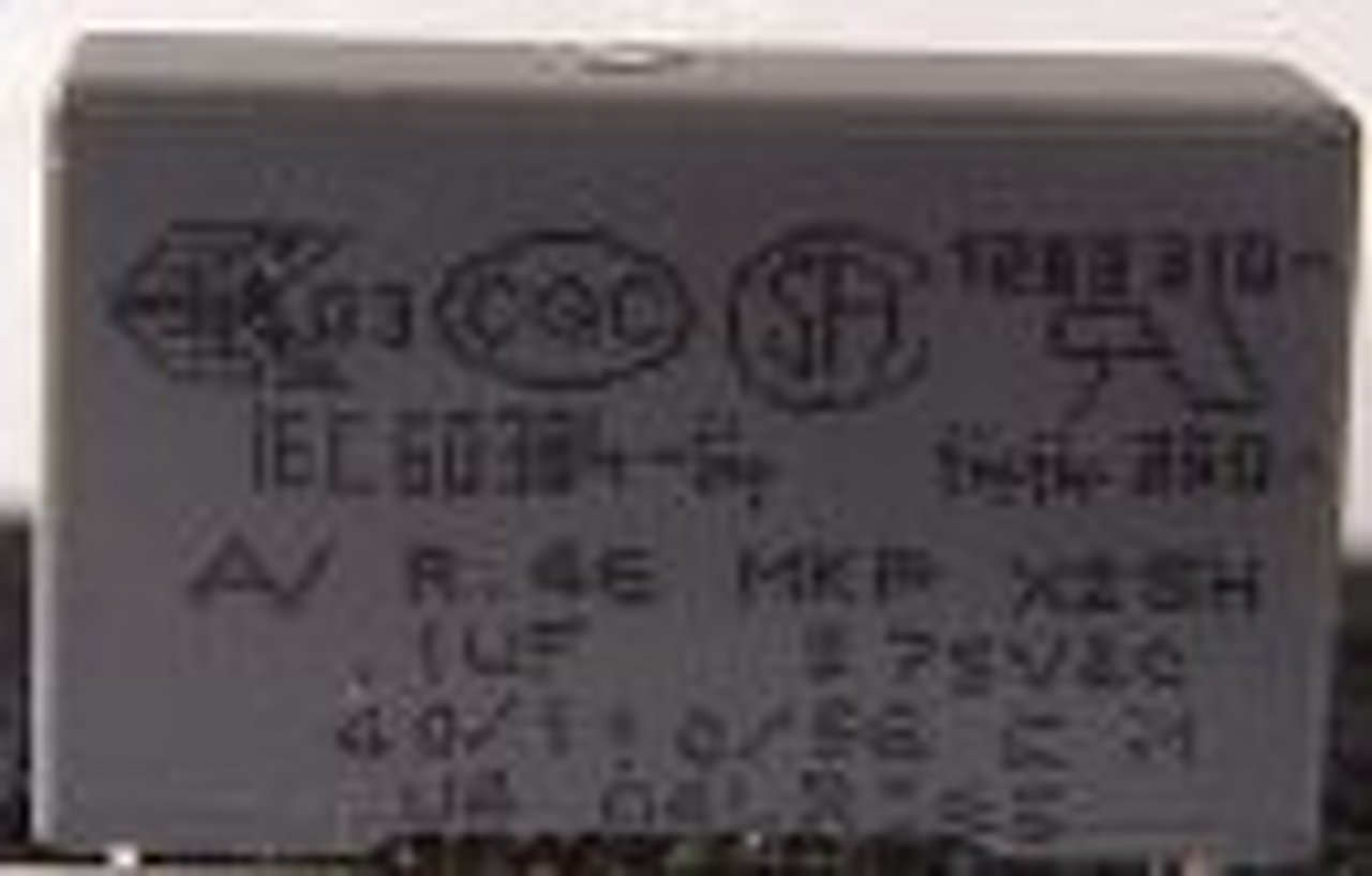

(#) AWT2288 hozzászólása Okt 5, 2014 /
Segítségeteket szeretném kérni.
Van egy Ariston tx23 MI kombi kazánom. Melynek a következő hibajelensége: folyamatosan ingadozik a gáznyomás és a nyújtó is folyamatosan gyújtaná, a már ingadozva égő lángot. Kis idő múlva piros led és leáll, reset nyomás után minden folytatódik elölről. Olvastam, hogy többeknek megoldódott ez a probléma itt az oldal segítségével. (panelon kellene valamit cserélni) De nem tudom, hogy pontosan melyik kondit kell cserélnem.? Hogy, milyen megnevezéssel keresem a boltban?
Előre is köszönöm a segítségeteket.
Van egy Ariston tx23 MI kombi kazánom. Melynek a következő hibajelensége: folyamatosan ingadozik a gáznyomás és a nyújtó is folyamatosan gyújtaná, a már ingadozva égő lángot. Kis idő múlva piros led és leáll, reset nyomás után minden folytatódik elölről. Olvastam, hogy többeknek megoldódott ez a probléma itt az oldal segítségével. (panelon kellene valamit cserélni) De nem tudom, hogy pontosan melyik kondit kell cserélnem.? Hogy, milyen megnevezéssel keresem a boltban? Egy fotót mellékelek amelyiken látszik a "kék trafó" és a jobb alsó sarkánál egy "kondi"!?
mely "M" betűvel van jelölve és a panelen C903. Én erre gondolok a sok leírás alapján, de kérlek erősítsetek meg benne.
Üdv, Gyula

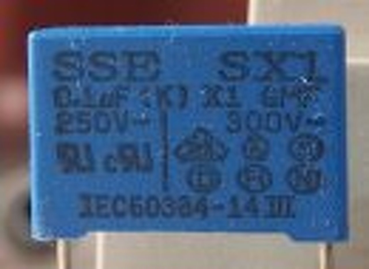

(#) kittike válasza AWT2288 hozzászólására (») Okt 6, 2014 /
Szia/Sziasztok!
Nekem ugyanez a gondom. Neked sikerült megoldani?
Én addig jutottam, hogy vettem egy 100nF 275V-os VAC kondi X2-t. De nem tudom, hogy hol kell kicserélni.
Plusz remélem nem csinálok hülyeséget!?
Két gázszerelő volt itt és mindkettő felszívódott. Pedig kávét is főztem nekik és megígérték, hogy "holnap" jönnek. Egy hete ülök meleg víz és fűtés nélkül itthon. A többi szerelő két hétre adott időpontot. Ha olvassa ezt olyan gázszerelő aki kijönne a VI. kerületbeésszerű időn belül, kérem írjon.
Üdv, Kitti

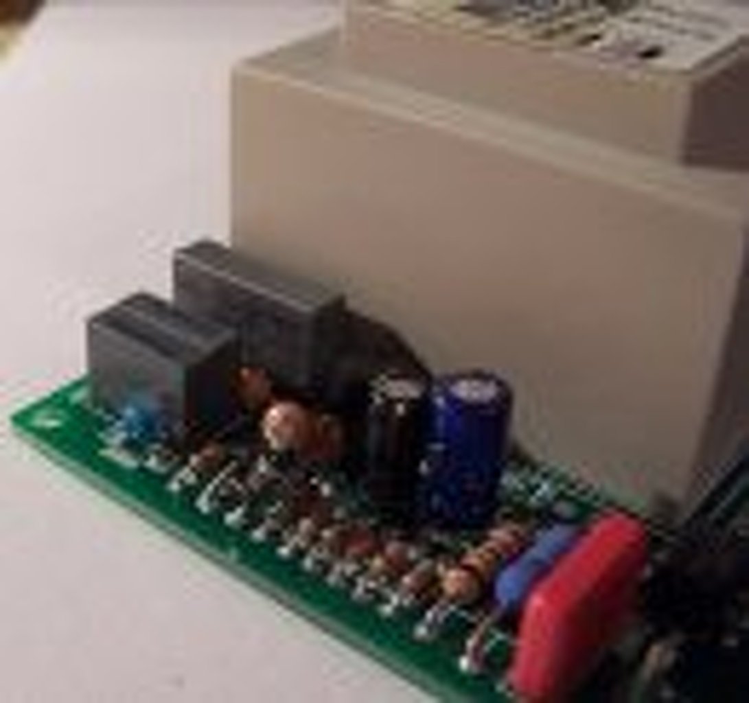

(#) AWT2288 válasza kittike hozzászólására (») Okt 6, 2014 /
Szia Kittike. Bátor vagy, hogy így szét szedted. De ez a kondi amit írnak itt sokan megoldásnak. az a nyák panelen van. nem mondom, hogy nehéz lehet kicserélni, de kell hozzá fórásztópáka és némi hozzáértés. én ma megyek megvenni a rossznak mondott kondit. Talán este ki is cserélem és kiderül minden. Ha ez esetleg segít, itt van pár fotó a kondiról amiről beszélünk. Itt látszik a hely is a panelen. Meg, hogy mit is kell venni..
(#) ha6qt válasza kittike hozzászólására (») Okt 6, 2014 /
Őszintén megmondva ha én szerelő lennék, én sem nyúlnék ehhez a kazánhoz. Piszkos belül, vezetékek sorkapcsozva a fém ház mellett lógva. Vízfolyások sokasága a csöveken.
Ha jó lesz a házibarkács után, szólj akkor is rendes szerelőnek, mert ez veszélyes állapot.

(#) AWT2288 válasza kittike hozzászólására (») Okt 9, 2014 /
Sikerült. Azóta tökéletesen működik. Üdv.
