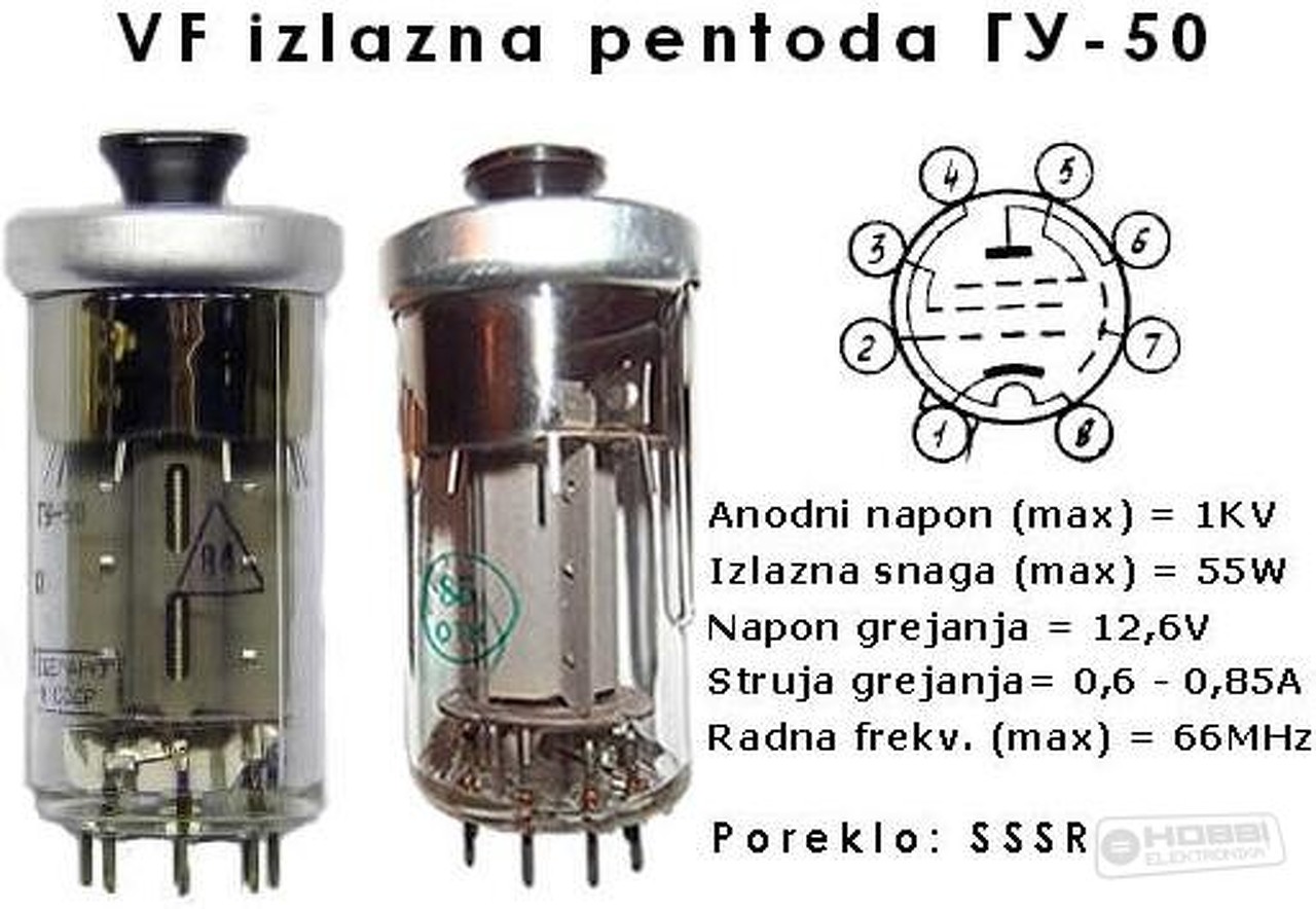

Üdv. Épp az alábiakban látható kapcsolást építem és elakadtam a GU50 lábkiosztását megítélendő. Van az üvegen egy csík. Ha felülről nézem a csövet meik láb meik rács? Mert amikor utoljára próbáltam bekötni valószínű sikerült letükrözve bekötnöm a csövet,szerencsére még anódfeszültség nem volt rajta,és nem szeretném mégegyszer elrontani. A válaszokat előre is köszönöm. A hangkimenőm jelenleg egy junoszty trafó lessz ami 8ohm-ra illeszt. Anódfeszültségem 350V, a fűtés 12,6V 600mA -6,3V 300mA. Remélem működni fog. Maximum a hálózatival lehetnek bajok mivel nemtudom el képes-e bírni egy ilyen csöves végfokot,de majd kiderül.
(#) pucuka válasza szikorapéter hozzászólására (») Okt 11, 2014
A csöveket mindig alulról, a lábakkal szembe nézzük.

(#) szili83 válasza szikorapéter hozzászólására (») Okt 11, 2014
Ahogy írták alulról, és a csík az 1. láb.

(#) szikorapéter válasza szili83 hozzászólására (») Okt 11, 2014
4,2KΩ-ról illeszt 8Ω-ra. Junoszty mint TV trafó. Nem igazán hangkimenő de ajánlották annak és most ez van itthon ami a GU50-hez szerintem megfelelő. Ezen a képen ami oldalt van az alulnézete vagy felülnézete a csőnek?
Ami a képen van, az alulról van.
De egyszerűen meg is lehet nézni, ha tudod, hogy a jelölt az 1-es láb. Megméred a fűtőszálat.
Akkor ha felülről nézem a csövet az óramutató járásával ellentétes irányban van a 2-es 3-as...stb lábak?
Tanuld meg. Alulról, mindíg.
