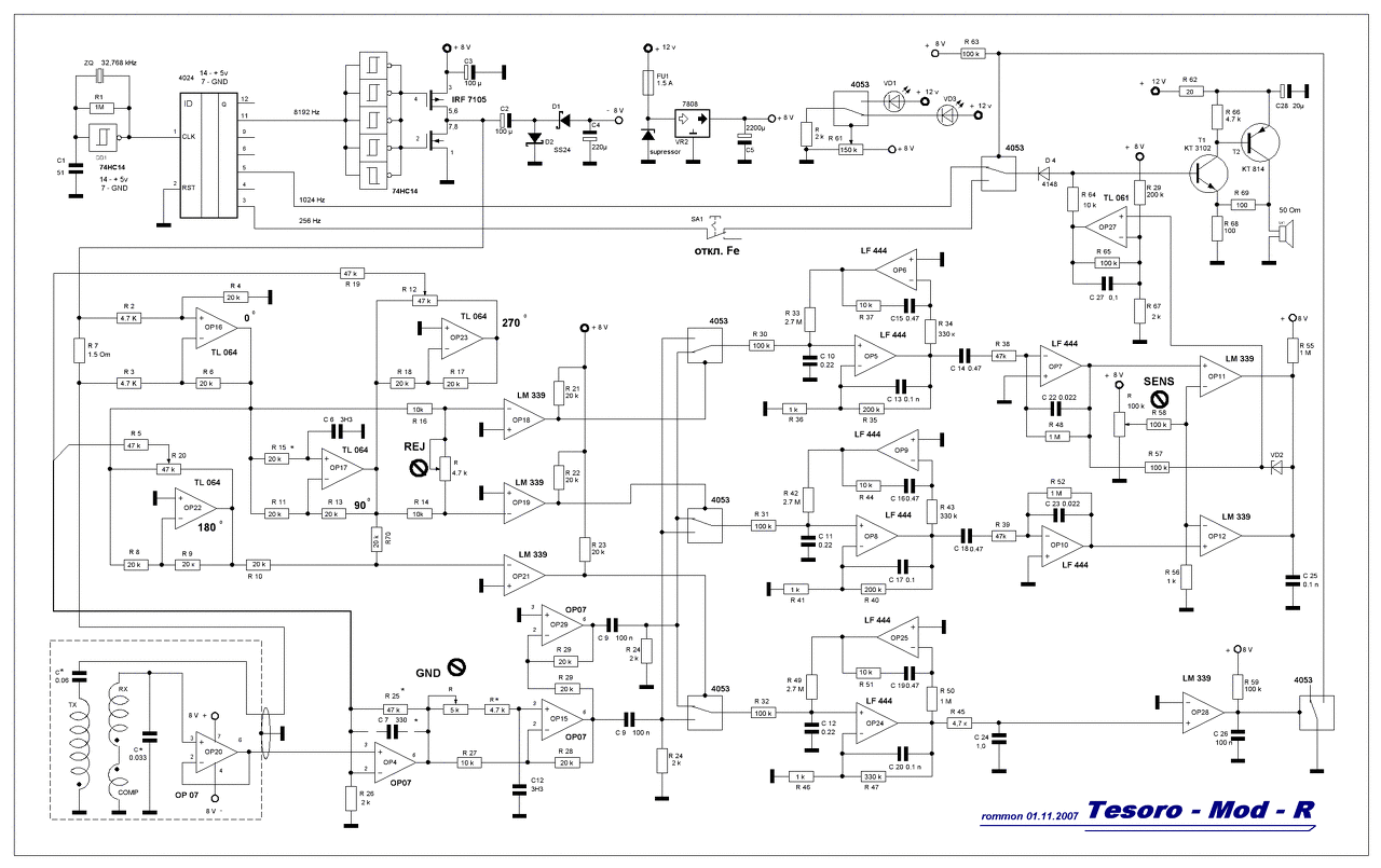

Tessék! Cibola kapcsolás, + lay6 ban szerkesztve, + hex
Köszönöm Laci

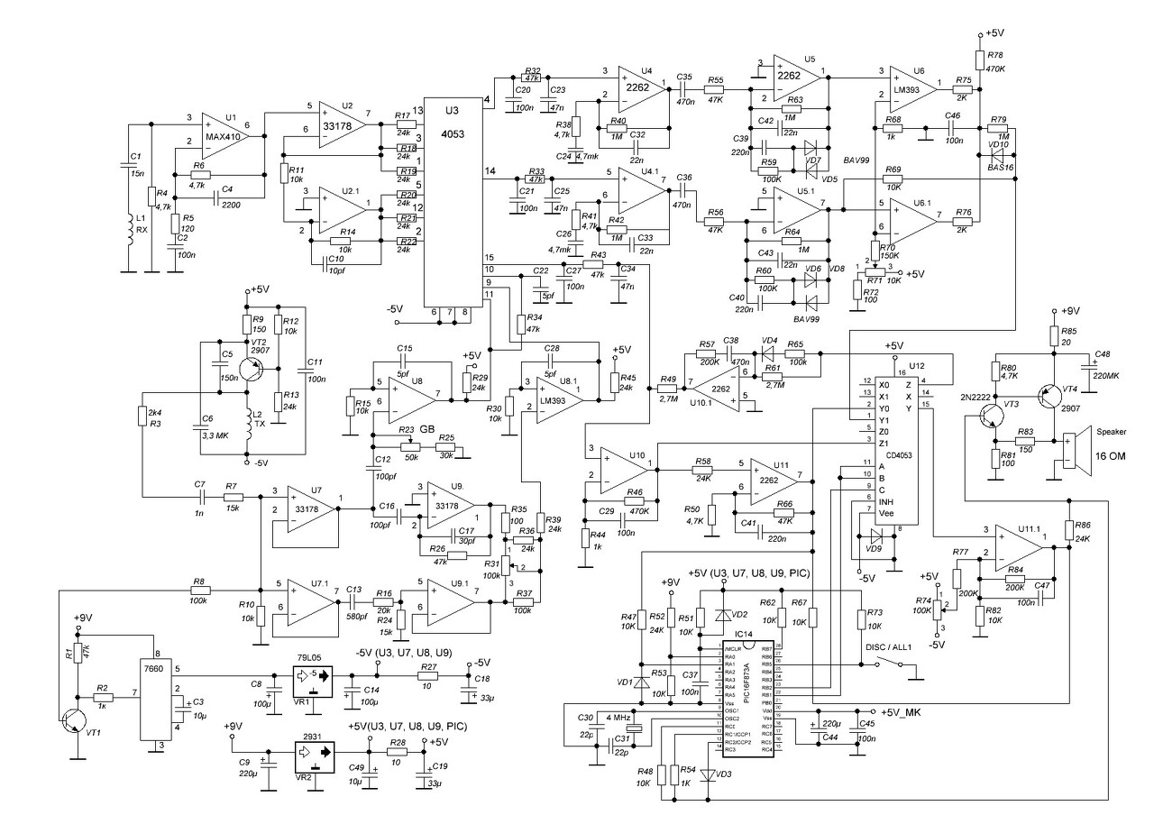

A kvarkapcsolásokhoz eljutottam, viszont én azt szeretném megtudni, hogy az oszcillátor kimenetére milyen típusú nagyáramú tranzisztort kellene kötni, esetleg tranzisztorokat (párhuzamos kapcsolás helyett több tekercs külön meghajtása) és milyen kapcsolásban.
Gee Lee által beküldött kapcsolás teljes egésze. Mazsolázzál belőle. Nagy áramú FET-ekkel még a drótkötelet is meghajthatod vele.
Egyetlen tekercsbe bele lehet pumpálni 100mA-t. Ha csinálsz egy kis számvetést rájössz, hogy többet nem érdemes, mert akkor súlyos akkupack szükséges.
Ha mindenáron ragaszkodsz a több tekercshez, akkor FET-es meghajtást javaslok. Hasonlóképpen, mint ahogy az elektromos bicikliknél van, Csak ide nem kell nagyáramú meghajtás, hiszen tized Amperekről van szó. Kisfeszültségű (max 60V) 2-3 A-es tipusokat válassz. Egyes webárúházakban paraméter szerint rá lehet keresni. A hozzászólás módosítva: Okt 13, 2014

Bizony-bizony. Az IRF740 G-S kapacitása 1400 pf, ide nem elég néhány mA áram a tisztességes meghajtáshoz. A fetek meghajtásához nem véletlenül van egy sereg meghajtó. Az alábbiakat ajánlom:
TC426 két kapu invertig. TC427 két kapu noninverting TC428 az egyik kapu invertál, a másik nem. Ezek a meghajtók 1.5 A csúcs áramúak. 2-3 A elég csak az egyik kaput használni, a másik kaput pedig fel lehet használni fesz. duplázásra.
