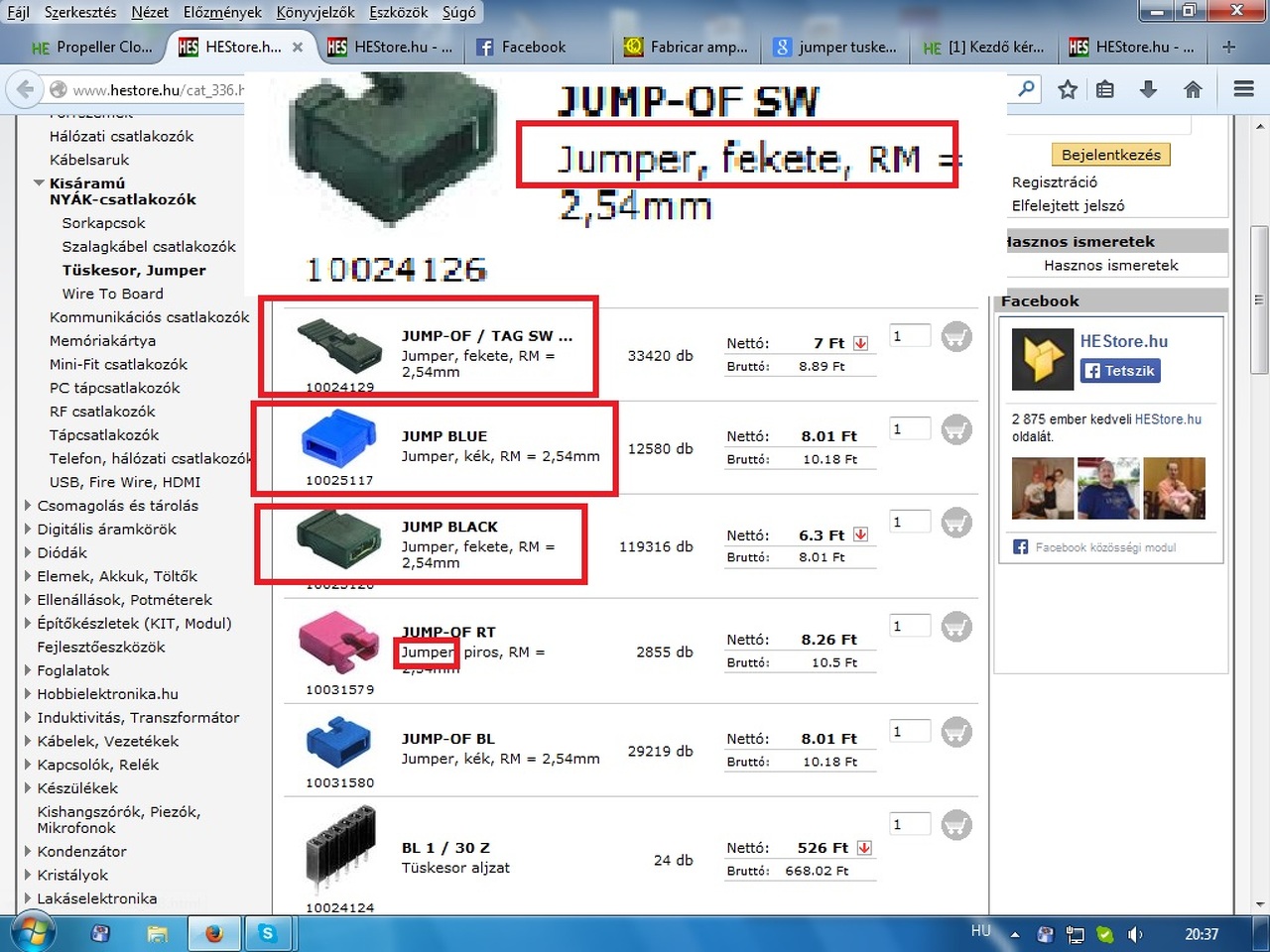

(#) Hp41C válasza zsolt58 hozzászólására (») Okt 13, 2014 /
Egyszerűbb lenne, ha a Gooooooogle -ba írnád be: "2 pin jumper" Egyből felismernéd a képekről....
(#) Mircsof válasza zsolt58 hozzászólására (») Okt 13, 2014 /
3 hozászolással feljebb írtam....
Adjatok egy kanalat szíven szúrom magamat! (na kit idéztem?) bocs az offért!
Sajnos elírtam. Jumper
(#) zsolt58 válasza Hp41C hozzászólására (») Okt 13, 2014 /
Megvan köszönöm szépen!
Van nekem is ilyen de ez csak oszekoti a ketto tusket nem???
Akkor az LM2941 oda megy?
udv
A hozzászólás módosítva: Okt 13, 2014
Oda, de már erre is kaptál jó előbb választ csak azt se olvastad el mind sok másikat.
