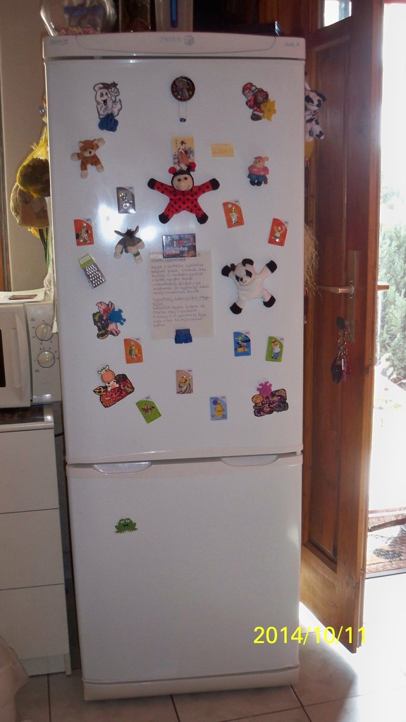

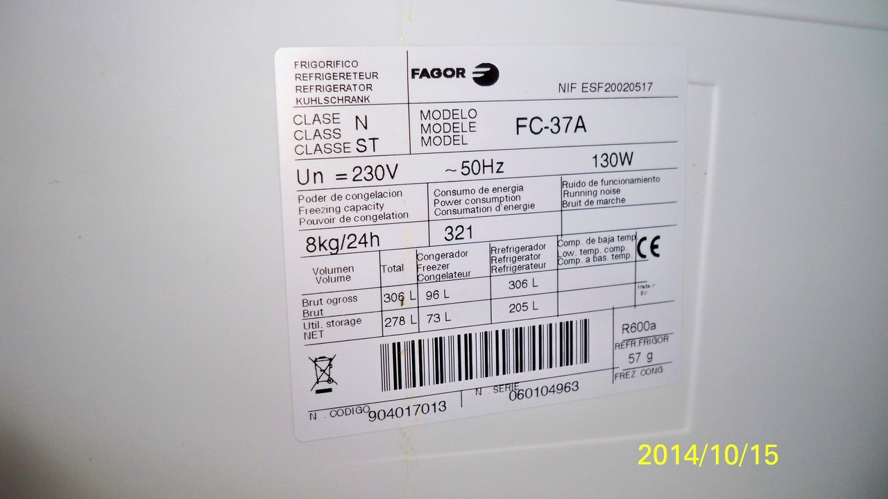

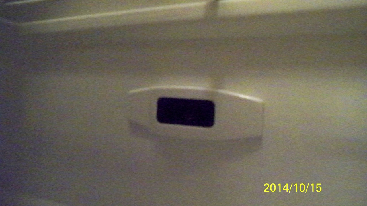

(#) Fruzsi hozzászólása Okt 15, 2014 /
Sziasztok ! van egy Fagor FC-37 A 2006-ban vásárolt kombinált hűtőszekrényem. Eddig semmi baja nem volt. Egy hete kb. azt vettem észre, hogy a felsőrésze nem hűl le. Alul van a fagyasztó az működött. Kihúztam éjszakára és reggel visszakapcsoltam és működött, de a felső része nem hűtött le / hány foknak kéne lenni felül és a fagyasztóban ?/. Hívtam egy szerelőt aki semmi mást nem csinált, csak megvakargatta a jeget a mélyhűtőben, bemérte a hőfokot, meg beszélgetett(( elkért számla nélkül 3.500 Ft-ot. Ismét ugyanazt produkálta másnap, hívtam a szerelőt tel. azt javasolta, hogy olvasszam le teljesen a mélyhűtőt mert biztosan dugulása van - megcsináltam, újraindítottam, pikk-pakk lejegesedett a felső rész hátfala,és a mélyhűtő is ment, de aztán visszaállt benne a 10-8 fok ugye az kevés ? a mélyhűtőben olyan -10-12 fok volt. Ma még mindig ugyanazt produkálta mint eddig(( Megkértem a szomszéd srácot, hogy segítsen fejreállatini, mert ezt javasolta a tesókám, megtettük fél órán állt fejen. Utána visszafordítottuk, betettük a helyére, bedugtam, bekapcsolt és hűtött is a mélyhűtő része gyorsan - 2 óra múlva visszaraktam a fagyott cuccost. Most mértem meg -10 fok van benne - ja nekem nincs olyan tekerős hőfokszabályzóm belül a gépben - fotókat mellékeltem. Sajnos jelenleg is megvan ua. a hiba - a mélyhűtőben - 10 fok médiumon, felül + 10 fok.
Ja és most hallom ezt az érdekes hangot
,olyan mint a morze jelben a tá - ezt szabályos időközönként csinálja, megy szépen a motorja nem zajos. Mi a fene lehet a baja a fent elmondottak szerint ? Amennyiben valaki tud segítsen SOS. Vegyek újat, de milyen típust ? Köszönöm szépen a segítséget előre is.
Jaaaaa és szeretném megkérdezni, hogy milyen funkciót tölthetnek be azok a két valamik amiket lefényképeztem ?????? A használati útmutatóban nem írnak sőt nincs is benne ilyen(((
A hozzászólás módosítva: Okt 15, 2014

(#) laccika77 válasza Fruzsi hozzászólására (») Okt 16, 2014 /
Ha a motor folyamatosan megy, és nincs meg a kellő hőfok, akkor kalorikus hibáról beszélünk. Ha néha jól hűt a felső rész is, akkor a gáz nagy része megvan lehet dugulás a kapillár csőben, vagy lyukas a szívó oldal és lassan szívja be a vizes levegőt és fagyásos dugulása van... mindenképp szerelő kell hozzá (olyan aki meg is csinálja) az előzőtől meg kérd vissza a pénzt.!
