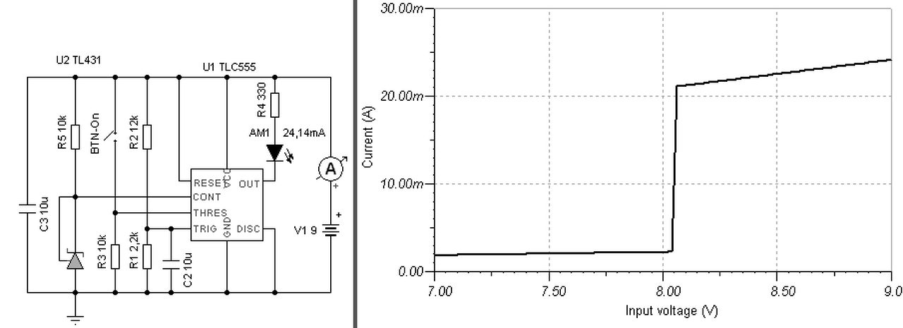

Sziasztok! Lenne egy 9V-os újratölthető elemem. (200mAh) Az elemre az van írva, hogy 40mA-el a töltési idő 7 óra.
Ami van töltőm, az csak 13mA-el tölt, azaz így az akkumulátort 22 órán keresztül kellene töltenem, ami lassú. És semmi kontrol nincsen, azaz se idő, se feltöltöttség. Ezért szeretnék valami egyszerű töltőt csinálni. Valakinek van valami bevált kapcsolása erre a problémára? Vagy a töltési időt lehesen beállítani, vagy pedig ha feltöltődik, akkor kapcsoljon le. Illetve jó lenne, ha a töltő áramot is lehetne állítani. Akár 20-30-40-50mA-re. ![]()
Nem fogyaszthat oly sokat, ha van egy primer középkivezetéses kis trafód, már meg is oldottad a problémát. Az egyik széle meg a közepe között, pont annyi van.
Hello! Bevált kapcsolásom nincs, de rajzolni tudok egy egyszerűt, ha ez megfelel. Ez, 20..50mA beállítható és állandó árammal tölt. A töltést 7 órán keresztül végzi, a tápfesz bekapcsolásától számítva. A 7 óra töltésidőt, nem érdemes variálni, mert a maximális töltőáram úgy is a kapacitás ötöde. Így a teljes kisütéstől a feltöltésig 7 órának kell eltelni. A Led a "töltést" jelzi, ha elalszik, vége a töltésnek.

A BTN egy nyomógomb, az IC meg CMOS TLC555! A hozzászólás módosítva: Okt 16, 2014
