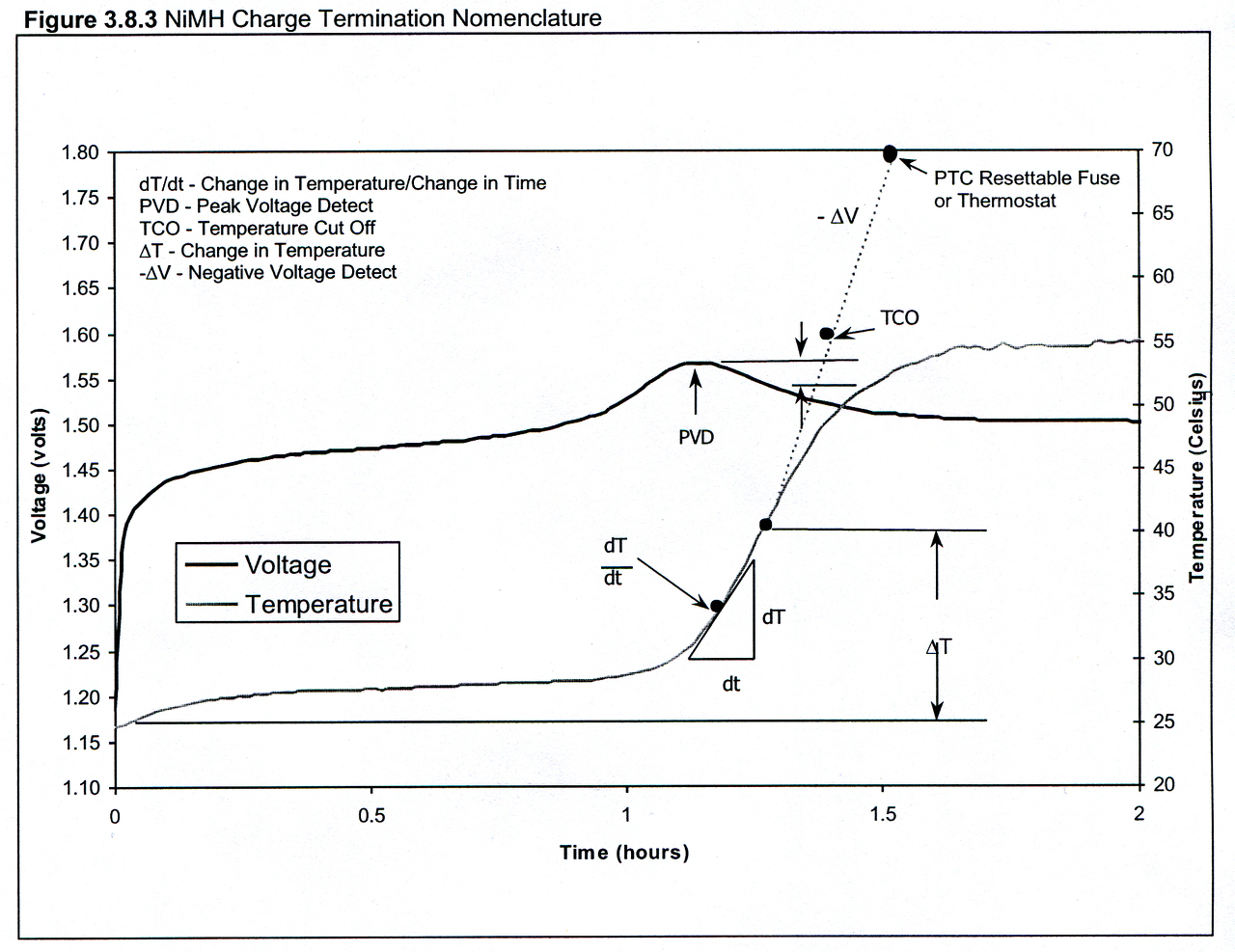

Építettem egy autómata NIMH AA töltő és kisütőt. Még nem teljesen van készen, mert szeretnék bele hőmérséklet figyelést thermistor-ral.
A gondom vele az, hogy 1,4volt fölött csepptölt, amivel nincsen baj, de a 2mA-es led nem alszik ki. Nem egyértelmű a lekapcsolása. Gondoltam oda teszem, mert amikor lekapcsol, már nincsen elég feszültség. Hogyan lehetne ezt stabillá tenni? A rajz és a valóság között annyi a különbség, hogy darlington tranzisztort használok, BDW 93c-t, és a tl431 előtt, egy lm317 van 60mA-re állítva áramgenerátornak. Lehet hogy itt a gond? Amikor rádugom a töltőre az aksit, le is esik a TL 431 en a feszültség 1,4-ről 1,35-re. A tápja egy 6v 1,17A-es nyáktrafó.
(#) proli007 válasza elyelibator hozzászólására (») Okt 16, 2014 / 1
Hello! Ez természetes, hogy így viselkedik, lévén hogy "analóg működés van". Vagy is szó sincs kacsolásról hanem szabályozásról van szó.
- Pld töltéskor, amikor az aksi feszültsége eléri a beállított referencia feszültséget, el kezdi lezárni az OPA a tranyót. Viszont így csökkenni fog a töltőáram, és beáll egy egyensúly. De a tranyót az OPA mindig a nyitófeszültségének közelében tartja, így a Led jelezni fog.
- Ha azt szeretnéd, hogy ne szabályozzon, hanem kapcsoljon, akkor pozitív visszacsatolással hiszterézist kell kialakítani.
(A TL feszültsége nem eshet le, mert akkor mi értelme van egy referenciának? Vagy nem jól értem amit írsz. Minden esetre egy rajznak úgy kellene kinézni, ami a kapcsolásban ténylegesen van, nem másról..)
(#) eSDi válasza elyelibator hozzászólására (») Okt 16, 2014 /
Az akku 1.4V-nál még bőven nincs feltöltve. Használj áramgenerátort a töltéshez, a kisütéshez pedig FET-et, mert a tranyó nem lesz elég. A töltést időhöz kösd az akku kapacitása alapján és ne a feszültségszinthez. Ha mégis a feszültséget szeretnéd figyelni, akkor a -dV/dT kell figyelned, de ahhoz egy kicsit bonyolultabb kapcsolás esetleg mikrovezérlő kell.

(#) elyelibator válasza eSDi hozzászólására (») Okt 16, 2014 /
Köszönöm a válaszotokat!
A pozitív visszacsatolást úgy látszik megoldottam egy ellenállással, az emitterről, és valóban ott "kapcsol" be meg ki ahol szeretném.
Ezt az 1,4 voltos dolgot nem igazán értem, már mint azt a részét nem, hogy akkor miből állapítható meg az, hogy fel van töltve? Csak azért kérdezem, mert úgy tudom, hogy ha eléri a 45C fokot, onnantól fogva nem szabad tovább tölteni, illetve csak csepptöltéssel mert tönkre megy az aksi. Régebbi darabnál ez nem mehet idő méréssel, mert megsütöm, egyébként még használható lenne. Arra gondoltam, hogy egy bizonyos beállított árammal, addíg töltöm, amíg el nem éri ezt a hőmérsékletet, és ott lekapcsolom az áramot. Mondjuk 1,6V 250mA. Remélem ez a feszültség azért már elég neki.
Gatyásabb és újabb aksinál szerintem lehetne inkáb ez a mérvadó. Remélem jó az elgondolás.

(#) eSDi válasza elyelibator hozzászólására (») Okt 17, 2014 /
A mellékelt kép mindent elárul. Egy automata töltő az itt látható minden egyes tulajdonságot figyeli jó esetben. De a -dV, vagy a csúcsfeszültség, vagy a dT/dt közül egyet biztosan. Ezen felül pedig a 55°C-os biztonsági lekacsolást pedig biztosan. Ám, ha tudjuk az akku kapacítását és minden töltés előtt kisütjük, akkor az időméréses módszerrel is elég jó eredmény lehet elérni, csak ilyen esetben a C/10-es töltőáram nagyságot nem illik túllépni.
Töltési idő = 1.1...1.4 x ( akku kapacítás / töltőáram )
A szorzó az akku öregségétől függ. (új=1.1, öreg=1.4)
