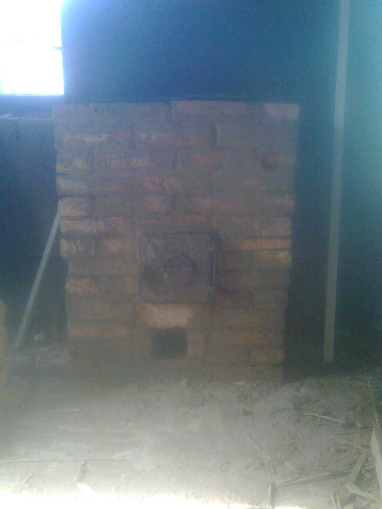

(#) jani1987 hozzászólása Okt 19, 2014 /
Olvastam valahol hogy már a kéményt sem árt hőszigetelni. Tudja valaki a miértjét?
(#) pjg válasza jani1987 hozzászólására (») Okt 19, 2014 /
Mert a hideg kéményfalazaton lecsapódik a füstből a pára. Átáztatja a falazatot, majd ha nem fűtesz az megfagy benne és rombol. A kéményt vagy hőszigeteled, vagy túlfűtöd. A füstgáz bőven 100 fok fölött lépjen ki a kéményből. Ez meg energia veszteség. Ez gázfűtés esetén érvényes. Mással nem fűtök. Nem tudom.
A hozzászólás módosítva: Okt 19, 2014

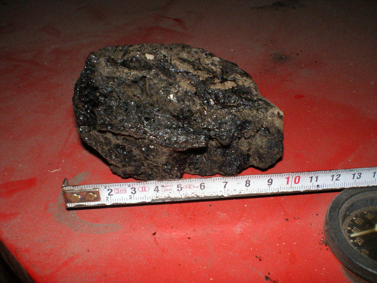

(#) elektroncso válasza jani1987 hozzászólására (») Okt 19, 2014 /
Szerintem azért mert a padlástérben a kémény hideg, a felszálló meleg füstből a kátrány lecsapódik a kémény hideg falára, és kihűlés után üvegszerűen kemény réteget képez. A mi kéményünknek is ez lett a veszte. Tavaly tél elején teljesen el volt dugulva a kéményünk. Még most is havonta át kell húzni rajza a takarítót, mindig kijön belőle egy kis kanna kátrányos korom. Mostanra már kezd kitisztulni. Többek között ma is kétszer áthúztuk apámmal a takarítót rajta. Tavaly jó öklömnyi kátránytömbök potyogtak a kéményből.
(#) zolika60 válasza jani1987 hozzászólására (») Okt 19, 2014 /
Minél melegebb a kiáramló füstgáz, annál nagyobb a huzat. Ez főleg a begyújtás után fontos, amikor még hideg a kémény, mert a füst könnyen visszaáramlik a kályhán keresztül.
Csak azért kérdezem srácok mert nemsoká építek egyet és ez ráadásul a fal külső részén épül. Ergo a szabadba. Melyik a legolcsóbb szigetelési megoldás?
Mivel fűtesz?
A tégla a legolcsóbb.
(#) pjg válasza zolika60 hozzászólására (») Okt 19, 2014 /
Kell bele béléscső és a bélés, meg a tégla közé üveggyapot. 3-5cm vastag.
(#) jani1987 válasza pjg hozzászólására (») Okt 19, 2014 /
Jó kis falusi fával. Amúgy még nincs kész és a kép optikailag hibás képet ad.
Alul nem lesz ajtó?
A kátrányosodás ellen nagyon jó védelem a gyakori és alapos tisztítás. Nálunk sajnos ez maradt el. Mivel eredetileg nem volt takarítónyílás a padláson ezért csak alulról nyomtuk el felfelé a takarítót. Felülről csak akkor lehetett ha az ember kiment a tetőre. Mivel ez a cserepek megbontása nélkül lehetetlen volt ezért nem volt rendesen takarítva a kémény. Az eredmény nem maradt el.
(#) zolika60 válasza pjg hozzászólására (») Okt 19, 2014 /
Szerintem annyi pénz nincs erre a projektre. Az elmúlt pár száz évben elég jól működött a tégla kémény. Persze ha az épületen belül kezdődne még jobb volna.

(#) elektroncso válasza kérdező hozzászólására (») Okt 19, 2014 /
Az a baj hogy ez nem széndarab, üvegszerűen kemény kátrány. Leejtem a földre és nem törik össze.
Nálunk esélye sincs a szén-monoxidnak. Olyan rések vannak az ablak és a tokja között hogy helyenként a kisujjam is kifér. Igazi fa, sajnos elvetemedtek az ablakszárnyak. 15 év sok idő. A kazánházon is van szellőző ventilátor. Persze jó volna, de nálunk a kazánház a pincében van hiába jelezne nem hallanánk.
