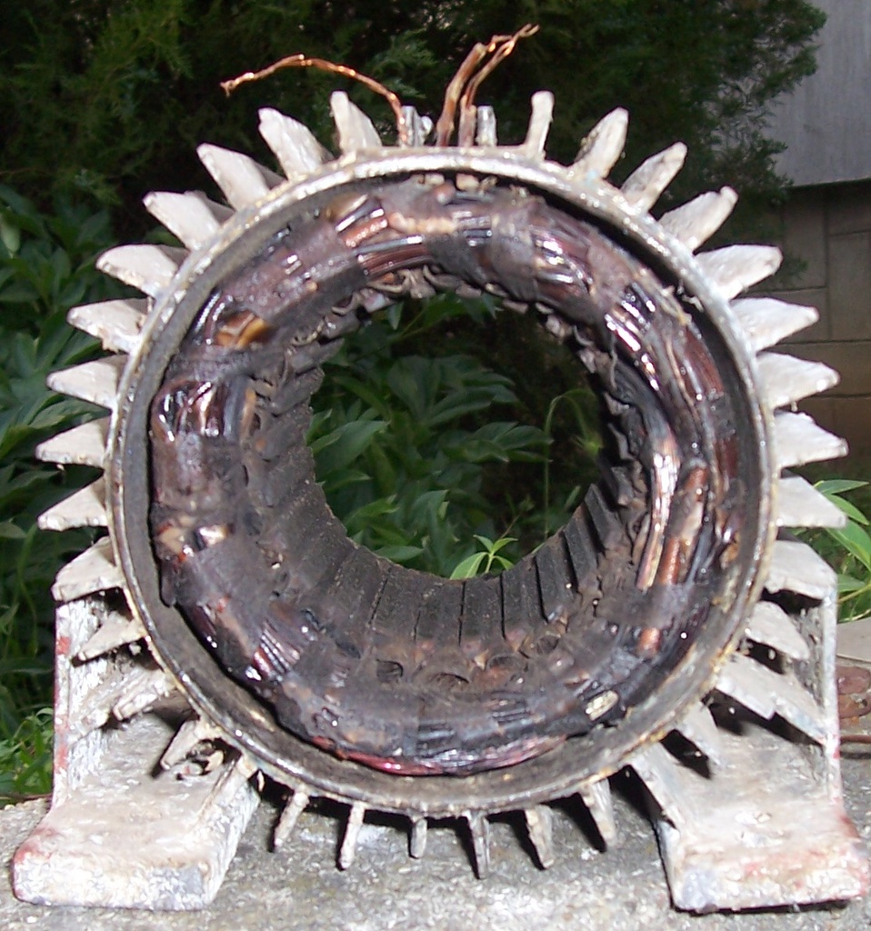

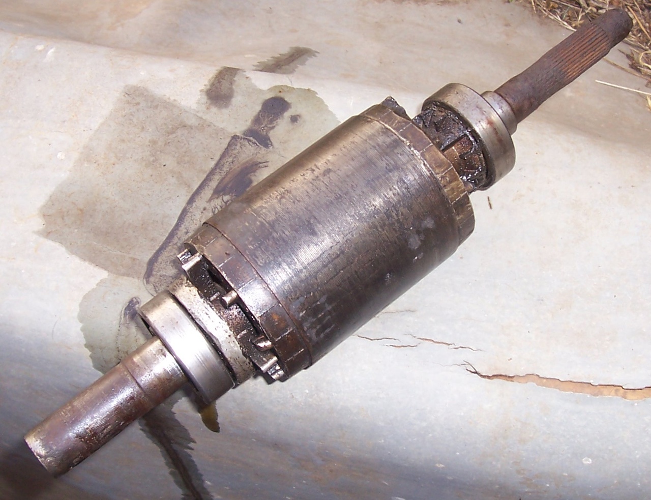

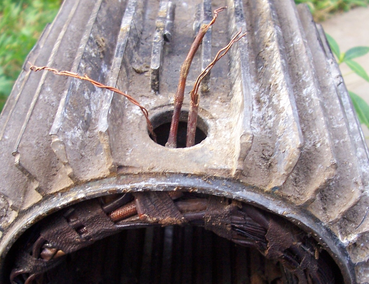

(#) RoliNyh hozzászólása Máj 12, 2016 /
Meg tudnátok erősíteni benne, hogy amit a fotókon láttok, az egy három fázisú motor?
(Persze tudom, hogy eléggés viharvert szegénykém, meg ki is melegedett kicsit a nagy munkában, de hát nekem csak úgy lett... Ingyér találtam...)
Szóval újra életet lehelnék bele, ehhez volna valakinek valamilyen dokumentációja?
Köszi...
(#) Elektro.on válasza RoliNyh hozzászólására (») Máj 12, 2016 /
Én szívesen megerősítenélek benne, de hol a fotó?
A hozzászólás módosítva: Máj 12, 2016
(#) RoliNyh válasza Elektro.on hozzászólására (») Máj 12, 2016 /
Ja bocs, a nagy igyekezetben lemaradtak...
(#) granpa válasza RoliNyh hozzászólására (») Máj 12, 2016 /
Adattábla, méretek, mérések? Belső csillagpontot (kötést) keress.
(#) Elektro.on válasza RoliNyh hozzászólására (») Máj 12, 2016 1 /
Valamikor az volt!
Kicsit viseltesnek tűnik a tekercselés így képeken keresztül.
A többi része is megvan?
Ha nem vagy szakember, az életed védelme érdekében nézesd meg valakivel. Én képek alapján nem merlek bátorítani.
(#) RoliNyh válasza granpa hozzászólására (») Máj 12, 2016 /
Adattábla sajnos nincs.
Én csak a 2*3 kivezetésből gyanítom, hogy három fázisú, delta bekötésű.
Ha van belül csillagpont, akkor meg csillag bekötésű két párhuzamosított tekerccsel.
Ma már sötét van a csillagpont keresgéléshez, de holnap utánnanézek.
Egyébként 24 hornyú, a méreteket pedig holnap pótolom...
Persze, hogy viseltes, mert kijött belőle a füst (gyanítom), vannak égett részek a tekercselésen.
Amúgy, megvan hozzá minden, ma kaptam szét...
A 6 drótot lehet(ett) csillagba is kötni.
Menetek megszámolása, tekercselés kirajzolása, sablonkészítés, újra tekercselés. A mai, jobb minőségű anyagokból kissé lehet tuningolni, pár száz Watt-tal több kijön ebből a vasból.
Hát ha kijött belőle a műlödtető füst, akkor vissza kell tölteni.
Ujra kell tekertetni. Így ne alard használni mert rázhat ha egyáltalán működne.
