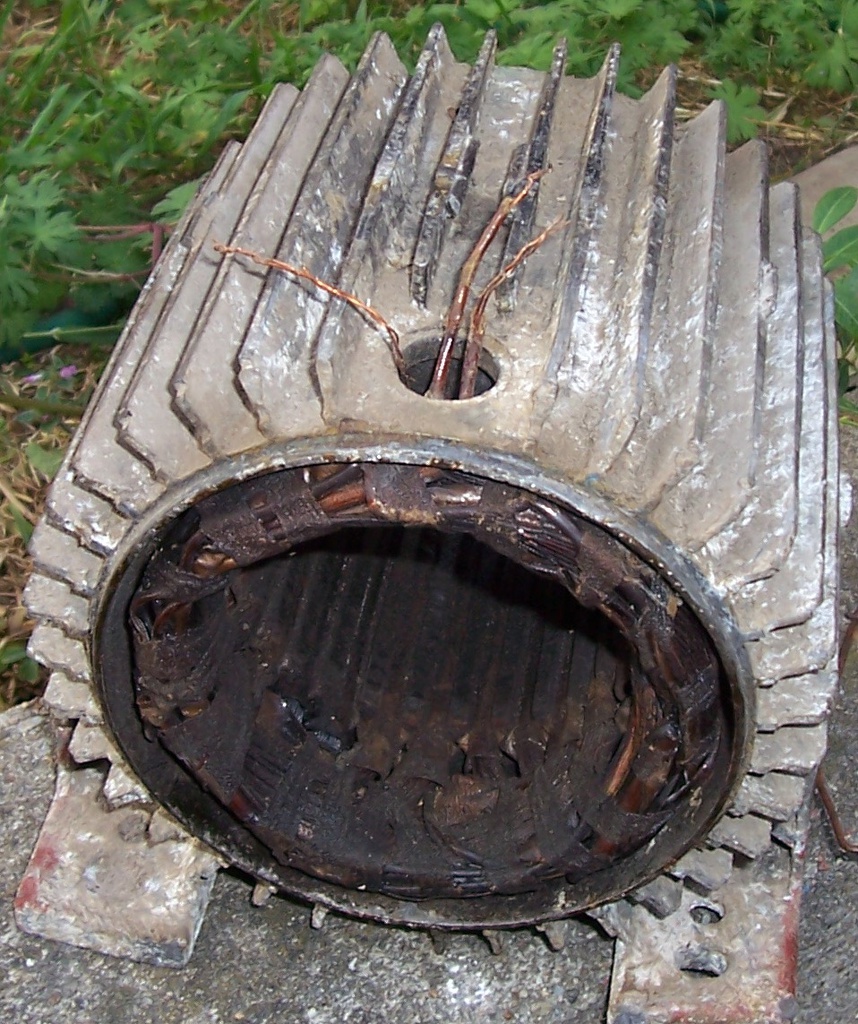

Meg tudnátok erősíteni benne, hogy amit a fotókon láttok, az egy három fázisú motor? (Persze tudom, hogy eléggés viharvert szegénykém, meg ki is melegedett kicsit a nagy munkában, de hát nekem csak úgy lett... Ingyér találtam...) Szóval újra életet lehelnék bele, ehhez volna valakinek valamilyen dokumentációja? Köszi...

Ja bocs, a nagy igyekezetben lemaradtak...
Adattábla, méretek, mérések? Belső csillagpontot (kötést) keress.
Valamikor az volt!
Kicsit viseltesnek tűnik a tekercselés így képeken keresztül. A többi része is megvan? Ha nem vagy szakember, az életed védelme érdekében nézesd meg valakivel. Én képek alapján nem merlek bátorítani. A hozzászólás módosítva: Máj 12, 2016
Adattábla sajnos nincs.
Én csak a 2*3 kivezetésből gyanítom, hogy három fázisú, delta bekötésű. Ha van belül csillagpont, akkor meg csillag bekötésű két párhuzamosított tekerccsel. Ma már sötét van a csillagpont keresgéléshez, de holnap utánnanézek. Egyébként 24 hornyú, a méreteket pedig holnap pótolom... A hozzászólás módosítva: Máj 12, 2016
Persze, hogy viseltes, mert kijött belőle a füst (gyanítom), vannak égett részek a tekercselésen.
Amúgy, megvan hozzá minden, ma kaptam szét... A hozzászólás módosítva: Máj 12, 2016
A 6 drótot lehet(ett) csillagba is kötni.
![]() Menetek megszámolása, tekercselés kirajzolása, sablonkészítés, újra tekercselés. A mai, jobb minőségű anyagokból kissé lehet tuningolni, pár száz Watt-tal több kijön ebből a vasból.
Hát ha kijött belőle a műlödtető füst, akkor vissza kell tölteni.
Ujra kell tekertetni. Így ne alard használni mert rázhat ha egyáltalán működne. |
