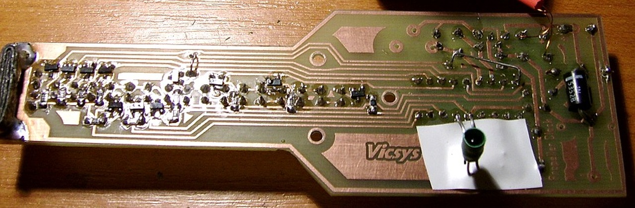

(#) noor.rahman88 válasza vicsys hozzászólására (») Okt 26, 2014 /
when i connect 9v battery to remote control and push any button it working and then remote is not working
(#) vicsys válasza noor.rahman88 hozzászólására (») Okt 27, 2014 /
The + 5V via the PIC? The 78L05 work?
(#) Hp41C válasza noor.rahman88 hozzászólására (») Okt 27, 2014 /
Hi,
where the hex files downloaded from? There may be a difference in device address.
Instead the 78L05 an LP2950-5 is with lower quiescent current is better. Don`t forget to add a 10..22µF capacitor to the output of the regulator.
(#) noor.rahman88 válasza vicsys hozzászólására (») Okt 27, 2014 /
thanks but other rc5 hex code working with your remote
can you plz give me placement pics of 7805 and irl530 ,
1. motor + _ placement
2. how many turn of wire for primary and secondary coil
3. primary and secondary coil mm
4. how many volts / amp apply to base supply
5. indication of 12v dc fan placement in base

(#) noor.rahman88 válasza vicsys hozzászólására (») Okt 31, 2014 /
hi vicsys can you plz tell me replacement of tsop 2236 because its not available in my country
i use sm3800 1E22B, aa73 ae44h but its not working plz help me its my humble request
(#) vicsys válasza noor.rahman88 hozzászólására (») Okt 31, 2014 /
Send a link to the data sheet of the IR receiver. The pins are not the same allocation as the TSOP2236.

(#) noor.rahman88 válasza Hp41C hozzászólására (») Nov 1, 2014 /
download from vicsys rc5 hex file both file not work 78l05 output volt 5 volt but remote not working
(#) vicsys válasza noor.rahman88 hozzászólására (») Nov 1, 2014 /
The IR LED is blinking? Use your mobile phone or webcam is to view.
plz show me your rc5 in working condition
(#) patexati válasza tibapu hozzászólására (») Nov 1, 2014 /
A jó minőségű forrasztóón tartalmaz fluxot is amely fel van tüntetve a csomagoláson. A régebbi fajtákban gyanta van. Inkább fluxot vegyél ilyesmire azt külön tudod adagolni. Nem kell félni le fog jönni bármelyik ónt is használod,de a beforrasztásnál kell inkább a flux mert a gyantás sok maszatot hagy maga után és a nyákot sem kíméli nagyon.Kiforrasztás után ónszívó harisnyával tisztítsd jól meg de vigyázz nehogy felszakadjon a pad! Legjobb ha nem mozgatod a harisnyát hanem csak ráteszed melegíted,arrább teszed melegíted.Én letörlöm,lemosom a forrasztásokat alkohollal majd jól megszárítom,megvizsgálom nagyítóval szakadásvizsgálóval nincs e zárlat majd élesztem.
(#) Hp41C válasza noor.rahman88 hozzászólására (») Nov 1, 2014 /
Here You are. It is a bit modified version.
RC5X.ZIP
(#) noor.rahman88 válasza vicsys hozzászólására (») Nov 1, 2014 /
YES I KNOW THAT BUT IR LED IS NOT BLINKING
THIS HEX FILE IS WORKING BUT BY CHECKING MOBILE CAMERA IR LED BLINKING IS VERY LOW
Please do not yell! (The uppercase writing, that means ...)
If the LED flashes = work. If you do not detect the signals of the rotor, the receiver (TSOP) is a problem.
