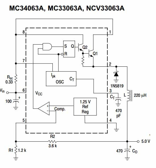

Hasonló kérdésem lenne mint sokan az előttem szólóknak, csak nekem kisebb feszültséggel kell dolgozni. Adott egy kis digitális időjárásműszer (hő és pára mérő ) Ez 1.5 voltról üzemel. Na az ilyen akksik hamar lemerülnek, ezért dugvillás tápegységet akarok rákötni. Van is itthon egy 5 voltos telefontöltőm, amelyből stabil 1.5 voltot kellene alkotni. Mit tudnátok javasolni? Előre is köszönöm!
Gondolom, nem eszik többet 10-20 mA-nél-ha tudsz mérni egy áramfelvételt, akkor pontosabban lehet méretezni, de első próbaként egy párszáz ohmos ellenállás (240-470 Ohm) és vagy másfél V-os zener, vagy két (esetleg három) szilíciumdióda nyitóirányban teljesen megfelelő lesz. Disszipáció nem lesz számottevő, negyed W alatt lesz.

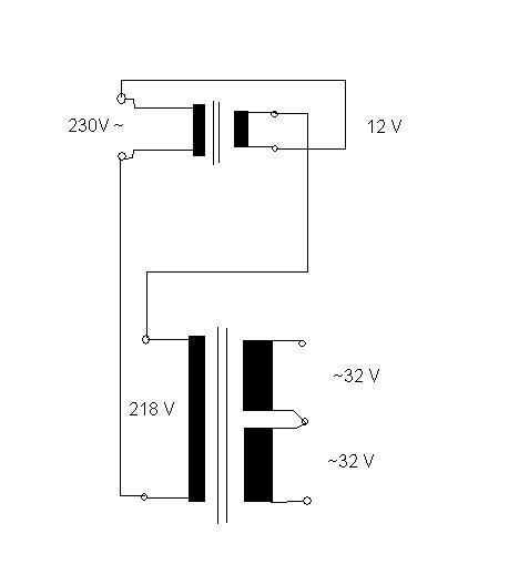

Hellosztok, van 1 toroidtrafóm ami egyen irányitás -puferelés uttán 49,5 voltot ad le de nekem maxi 42-43 voltocska kéne csak. olvastamm itt a fórumba hogy kössek sorba diodákat néhányat, számolgatok az a néhány van vagy 10 darab hogy meglegyenn a kábé 7 voltos feszkó csökkentés, meg nemtudom mennyire melegednek stb, valami más egyszerü olcso ötletet van valakinek, hm? traforol nem tudok tekerni le mer kivan öntve valami anyaggal aztán hát nem akarnámm megbarkácsolni
köszi Pityka voltam
Hello, sajnos ez volt az egyszerű és olcsó ötlet A melegedést a rajtuk folyó áram határozza meg, jó támpont itt az adatlapjuk. A stb.-re nekem sincs ötletem.

Idézet: „A legegyszerűbb lehetőség, fogsz egy kis trafót, 230/12 V-osat. Ennek a primerjét közvetlenül rákötöd a bejövőre, a szekunderét meg fordított irányban elékötöd a másiknak. Ha még így is sok a feszültség, 24 V-osat kötsz elé. A kis trafó teljesítménye arányosan annyi legyen, mint amilyen a feszültségek aránya. Pl. 12 V kivonás és 100 W-os nagytrafó esetén 5 W, 24 V-nál 10 W,...” A megoldás jóformán veszteségmentes, a trafók feszültségarányában csökkenti a hatásfokot. Semmi nem fog jobban melegedni, mint normál üzemben. A rajz adatai, az idézett szöveg példa... A hozzászólás módosítva: Feb 23, 2014
Hello, ilyen kis trafom még van is vagy 2-3 darab, tökk jó ez a megoldás, meg soha de soha nem hallotam ilyet, köszi!!!

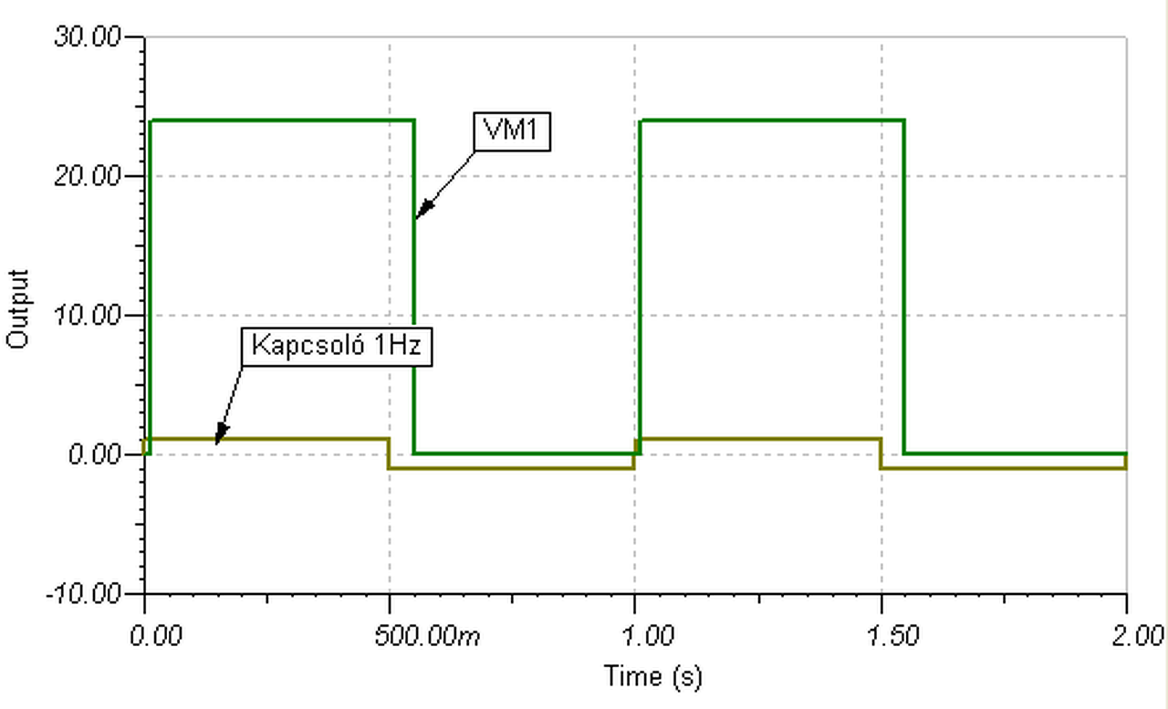

Az lenne a kérdésem ,hogy 70v ac-ből szeretnék 24v dc-t csinàlni. Trafó kilőve. Olyan valami kellene a nem igényel sok helyet. Kb 4 ampert vesz fel a behuzo tekercs amihez kell a 24v. Ugy is jó lenne ha a 70v csak vezérlő fesz lenne és az kapcsolna valamit ami engedi tovàbb a 24v-ot a tekercs felé. A lényeg az hogy minnél kisseb legyen az egész.
Elég tapasztalatlan vagyok, és az lenne a problémám, hogy 18, 19 voltos dc feszültséget szeretnék leszabályozni 12, 13 volt-ra, trafó nélkül. Valaki tudna segíteni ebben?
Azt is fontos lenne tudni, mekkora terhelhetőséggel. Kis áramoknál (<0,5 A) elég egy stabilizátor áramkör, nagyobb áramokra step down konverter.
Hello! Ezek szerint van 24Vdc, csak kapcsolni kell. Akkor a második lehetőség szerint pld. így lehet eljárni. Ha galvanikus elválasztás is kell, akkor tranyó helyet optocsatolót is lehet alkalmazni.
