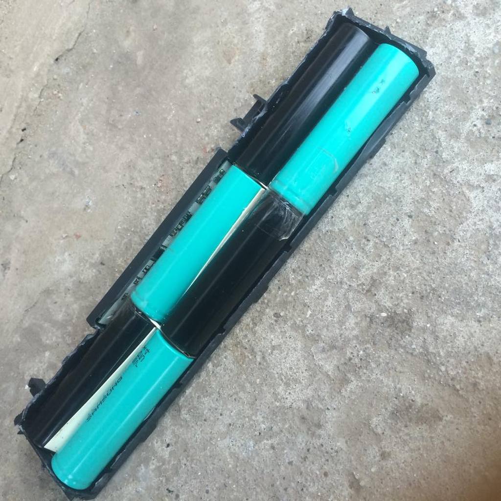

Van egy régi laptop akkumlátorom, ami a gépben már 1 percig nem bírta. Eredetileg ez egy 14,8V 4400mAh -s HP akku, 8db SF US18650GR T G5149LK15G feliratú zöld cella van benne. Ledes lámpában szeretném hasznosítani ezeket, ha lehet. De hogy lehetne működésre bírni? Valahogy szét kéne szedni a ponthegesztett összekötő lemezeket és egyenként feltölteni a cellákat?
Köszönöm

(#) szsrobert válasza nzozz hozzászólására (») Nov 16, 2014 /
Késsel meglazítottam a ponthegesztést, ragasztást, aztán adtam neki kombinált fogóval.
Mindhárom cellán 4,04V-ot mértem.
Ez is új korában 1 órát tudott, most 10 perc után kikapcsol. 1C kisütőáramra szerintem nem érdemes terhelni a 18650-eseket, a 0,5C kisütőáramot valószínűleg tartósan elviselik.
