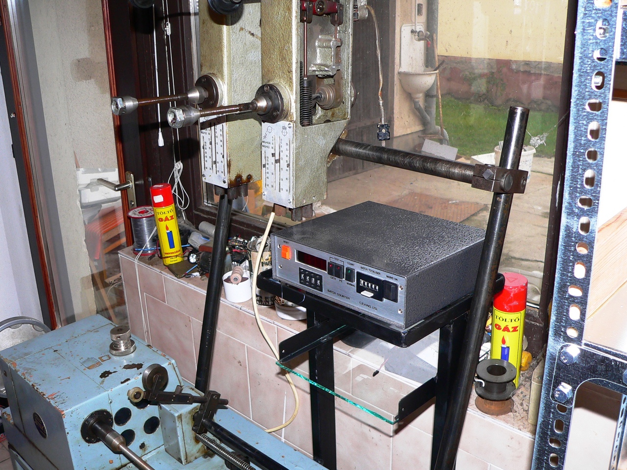

![]() Azt hiszem, 24V~ os izzót vettem hozzá, valószínű a 48V~ os megfelőbb lenne élettartam szempontjából, ezzel gyönygyösen virít, tetszik. Esetleg leeresztő, huzalfeszítő nem volna-e fölös számban a gépezethez?
Huha, ezt is Anti bácsi tudja, tudná..remélem minden ok vele.
Milyen foglallata van? Még nem szedtem szét, de ezeket meg kell mentenem a raktárból. Amúgy ennek 1orsózófeje van, a többinek a helye "le van dugaszolva" gyárilag. Lehetett több tengelyt használni? Kerek vaslemez ek vannak felfogatva 2 csavarral. Gyári.
Ja, nem a meghajtó orsóra gondoltam, hanem a huzal leeresztő, fékbeállítós komplexumra.
Nekem a főorsónál csak egy kis speciális csonk van, amiben egy kereszt horony van és a közepén egy kis kúpos rész, így ehhez csináltattam egy kb. 200mm-es M12-es menetű tengelyt, így a cséve a tengellyel együtt pillanat alatt le-feltehető egy mozdulattal. Viszont a csőtangelyen, ami balról kilóg a gépből, ott nincs meg egy kézi kerék, amivel mozgatni lehetne beállításkor a főtengelyt. Ezen kívül a kis táblácska a fokozat beállító gomb együttes elől hiányzik...
Ő az
Ó, így már értem a leeresztő kérdést... Ennél már sokkal későbbi az enyém, szinte teljesen másképp néz ki...

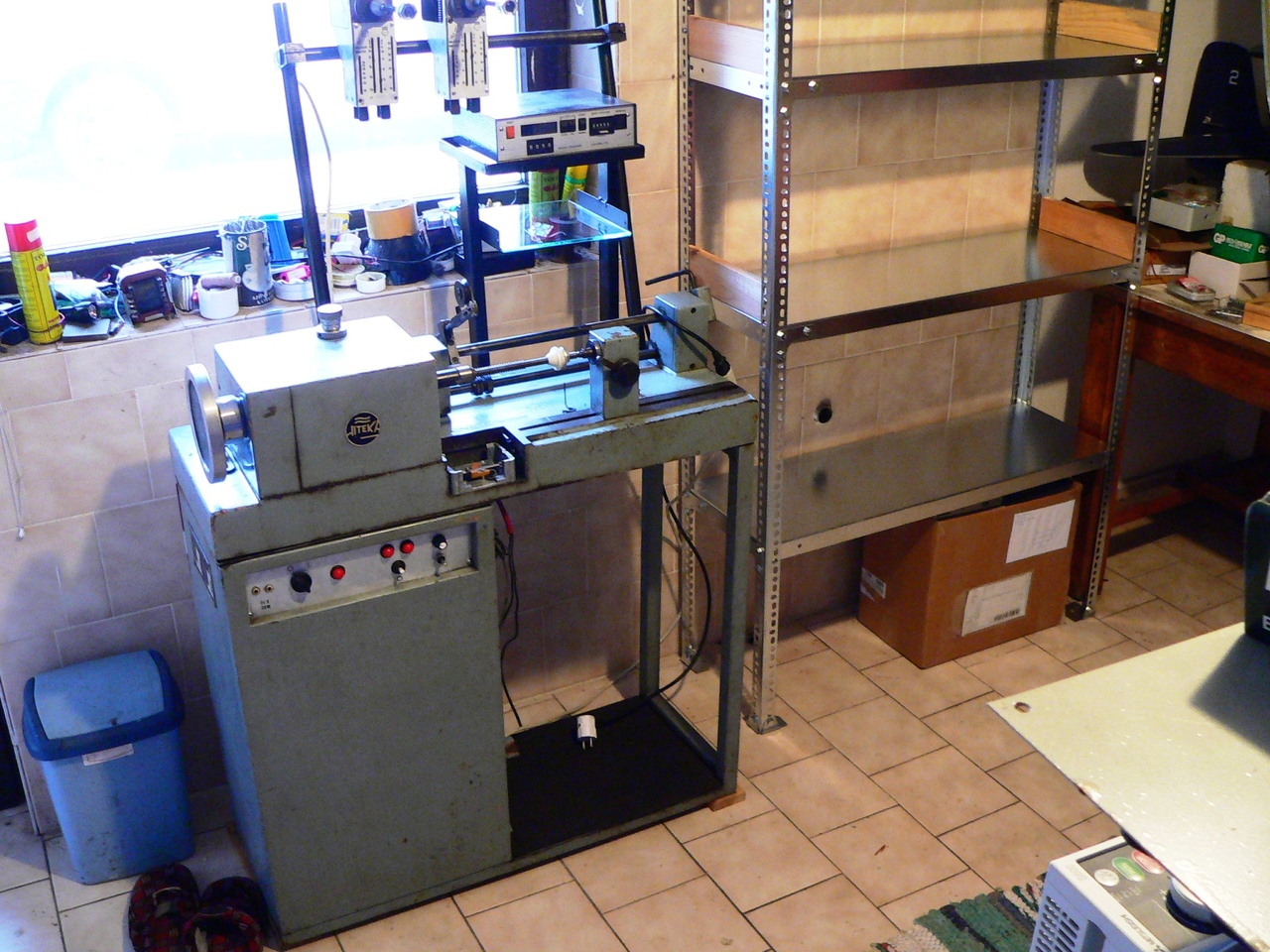

Lassan látszik az alagút vége, nem sokára beüzemelésre kerül a GÉP ![]() Kellett a fő(cső) tengely végére egy kerék, amivel igazgatni lehet a megállítás után, egyebek. Aztán kellett egy közbetét, amin a tekercselendő cséve foglal helyet, azt pedig egyetlen mozdulattal ki lehet venni, visszarakni, rögzíteni. Beszereztem, kaptam egy csomó kis méretű üres orsót, ezekre tekerem fel a huzalokat, a leeresztők 120 mm-ig vannak kalibrálva a leeresztési feszítéshez. Csináltam a régi programozható számláló helyére egy jeladót és egy külön tartón van egy profi számláló, összegző számláló és programozható résszel. Kapott egy nagyobb teljesítményű frekiváltót, mert nem voltam elégedett a kis fordulatú nyomatékával. Még kell egy-két kisebb dolog, művelet, ami az Ünnepek környékére bevethetővé teszi a régi-új hobbigépemet. A hozzászólás módosítva: Dec 11, 2015
Még 2 kép a szerkezetről, ami lemaradt...
Már csak egy kis festés, glancolás, és kész a mű!
Nem festem le, ilyen patinás marad...
![]() (Azért lehet, mégis lemázolom egy óvatlan pillanatban. : ) A hozzászólás módosítva: Dec 11, 2015

Újabb hordalék a tekerentyűhöz - 2 db programozható számláló összeházasítva, beüzemelve, meggyönyörködése.
Egyúttal az előző képeken látható számláló kitagadása... ![]() A hozzászólás módosítva: Jan 19, 2016

Tekertem át nagy orsóról egy kicsi méretűre 0.2-es átmérőjű huzalt, mert a gyári leeresztőre ca. max.150mm-es orsó dukál/fér. Kíváncsiságból beállítottam az előtolást a bruttó mérethez és a ca. 10 cm-es hosszon az első két sor menet-menet mellé került. Szép volt. Egy érdekessége a gépnek, amikor a kuplung állítja meg, kiszalad a nép az udvarra, akkorát szól! Ahol ezt így használták, esetleg többet is, nem álmosodtak el mellette, borzasztó dörrenéssel áll meg a gép. Ehelyett a frekiváltót kapcsolom ki egy lábpedállal, a motort meg tudom állítani vele nulla mp-ben és így lesz bekötve a számlálókhoz is...
A beüzemelés megtörtént, már "csak" gyakorolni kell. Eleinte hálótrafókon trenírozom magam, aztán jön a kimenők csavarintása. Az előtolás kezelése, végállás beállítása, orsó fékezők beállítása szintén gyakorlás kérdése. A feszítőerőt egy "halmérleggel" saccolom meg. Bár a leeresztő 0.5 mm huzalt adnak meg plafonnak, ennél vastagabbakat is kellően megfeszít, sőt kis túlzásra is képes.
A számláló szebb lenne 2 egyforma számlálóval, de ez a 2 volt. Majd tekerésről és fohászkodásaimról teszek fel idővel egy jutubos mesefilmet...
Még egy érdekesség. A mellékelt képen látható görgő pár a jelzett, excentrikusan körbe forgó tengellyel állítható ca. 2-3 mm-ert jobbra-balra. Erre azért van szükség, ha pl. balról jobbra halad a tekercselés, akkor a huzal vezető görgők egy kicsit lemaradva a sortól, ráfeszítenek, hogy a meglevő megtekert menetek mellé feküdjön be a huzal, haladás közben.
Elérve a cséve jobb oldalát és el kell indulni visszafelé a tekercseléssel, a vezető görgőket a jobb oldali lemaradást, ráfeszítést állíthatjuk be. A tekercselő gép ipari felhasználásra készült, a termelékenysége emiatt jóval nagyobb, mint amatőr igények. Az eredeti felállásban, mechanikai sebességváltással a fordulat 1000-1600-2500. A beépített frekvenciaváltóval ezt jelentősen mérsékeltem, kb. 700n/p a maximum és ezen belül fokozatmentesen állítható. A felfutási időt optimalizáltam a 2-3 mp-es felfutási időre, ami a legalacsonyabb fordulathoz van rendelve, ami kb. 15 n/p. Amatőrként van időm a fejfájásra jeligére, óvatosan és alaposan szeretném kihasználni a gép adottságait. ![]() A hozzászólás módosítva: Feb 15, 2016
