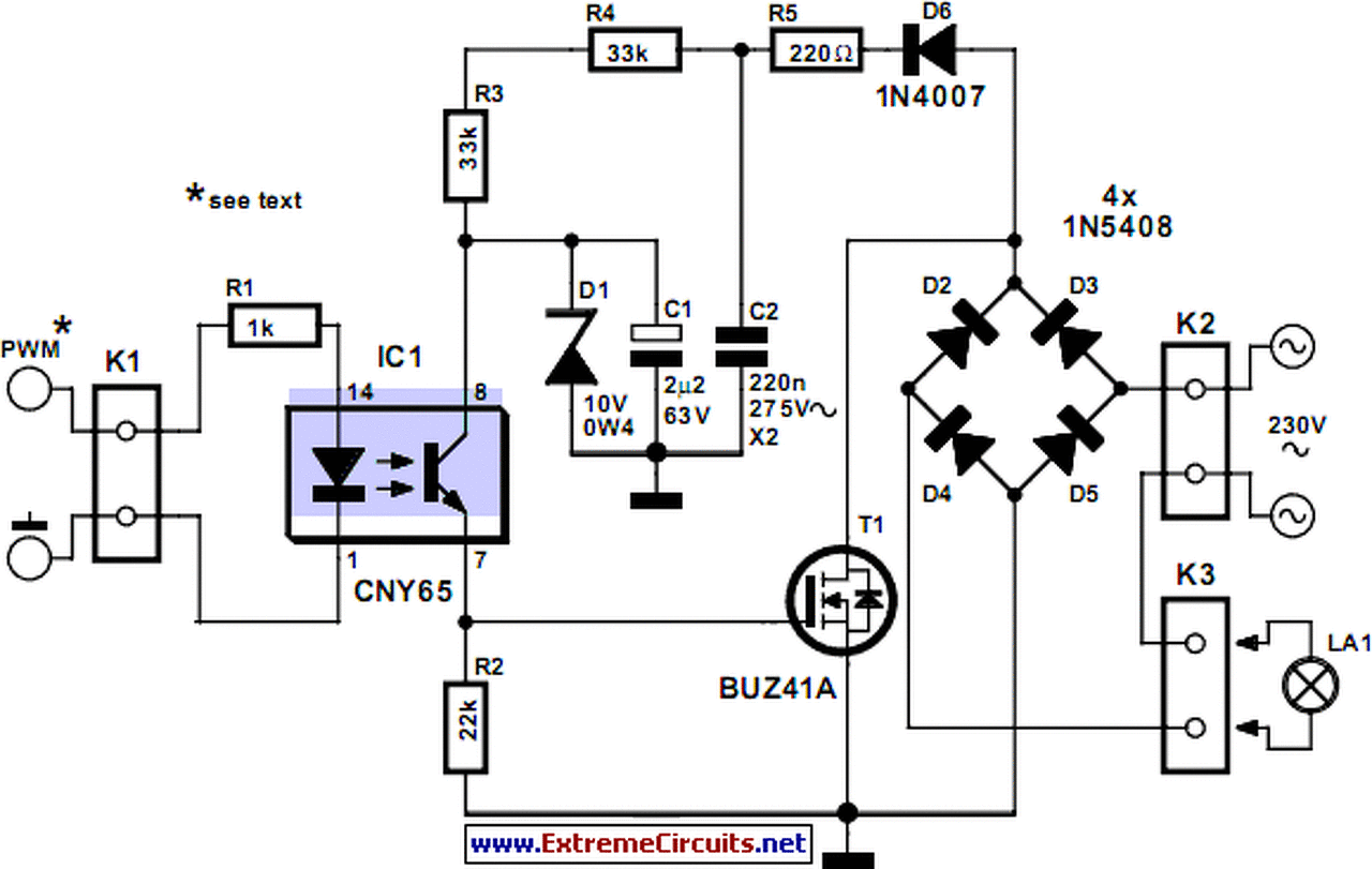

Egy fázisvágásos akkumulátor töltőt szeretnék építeni 600V-os LiFePo akkumulátorpakkhoz mikrokontrollerrel. A tirisztoros fázisvágásos módszer az akkumulátorok erősen kapacitív jellege miatt nem járható út sajnos, úgy hogy valamilyen mosfetes megoldáson gondolkozok (trailing edge dimmer). Találtam egy kapcsolást, de nem tudom mennyire működőképes az ötlet. Ha egy fázison működne a dolog, akkor megépíteném 3 fázisra. Esetleg a tirisztor kioltásos módszerével próbálkozhatnék még, de ahogy a szakirodalomban olvastam, ez jóval bonyolultabb áramkört és tervezést igényel. Valakinek van tapasztalata hasonló témában? Bármilyen ötletet, észrevételt szívesen fogadok. Köszönöm előre is! A hozzászólás módosítva: Nov 14, 2014
