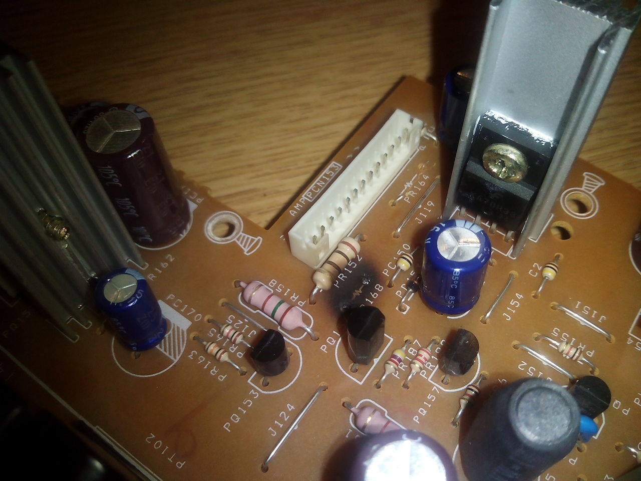

Nos szükségem lenne vagy a trafójának a rajzára vagy ha valakinek van ilyen erősítője, lefotózná?!

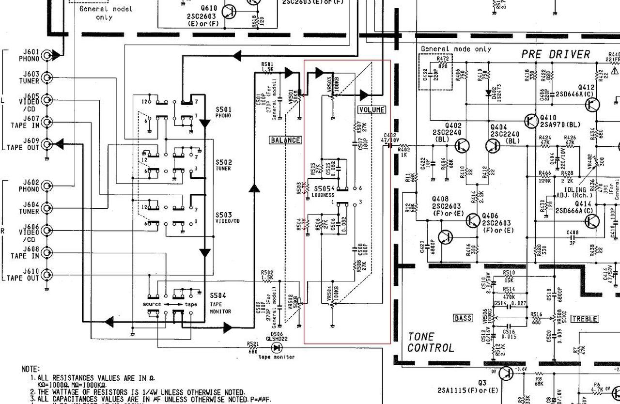

Párhete már nekifogtam javítani egy Harman Kardon PM635 erősítőt.
Két probléma van vele egyik, hogy a koppanás gátlóból kifolyólag nem mindig akar indulni azonnal, a másik, hogy ha indul is az egyik csatorna nagyon halkan indul, aztán közbe nagyjából egy szintre kerülnek. Az elején azt gondoltam, hogy a két dolog össze függ, most a koppanás gátló inaktívvá tettem, de az egyik csatorna most is halkan megy.
Azóta tudok most már AC mV-is mérni, tehát elkezdtem mérni, a lényeg az hogy rájöttem, hogy a bemenő jel(100Hz test jel) a BALANCE kimenetnél még egyforma, de a VOLUME kimenetnél már nem.
Amit még észrevettem, hogy a VOLUME halk állapotban nagy a különbség, és ahogy hangosítom fokozatosan egyre kisebb a feszültség különbség, maximumon majdnem mondhatni egyforma.
A LOUDNESS ki be kapcsolásától független a jelenség.
Tehát vagy a potenciométer lesz, vagy a körülötte levő ellenállások vagy kondikból valamelyik.
A potenciométert ki is mérném, de nem értem, hogy működik ez a csatornánként 4 lábú potenciométer.
