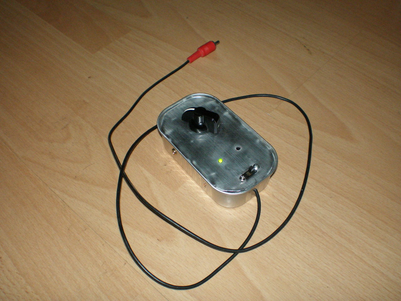

Itt van ez a GDO:Bővebben: Link. Nem találok itthon NPN RF tranzisztort. Csak PNP van. Ha megfordítom a polaritást akkor ugye használhatok PNP tranzisztort is? Persze akkor a harmadik tranzisztort is kicserélem PNP-re.
(#) Kera_Will válasza elektroncso hozzászólására (») Nov 16, 2014 /
Igen PNP esetén a tápokat meg kell fordítani ... no meg akkor minden PNP legyen .
Fojtónak RFC L1 tekercsnek több minden meg felelhet, kész gyári 15-50 uH tekercsek,
esetleg 100-500 kohm-os ellenállásra tekert vékony 0,1-0,05 mm CuZ huzalból 50-100 menet.
Ellenállás lábai lesznek a forrcsúcsai a tekercsednek.
A hozzászólás módosítva: Nov 16, 2014
(#) pucuka válasza elektroncso hozzászólására (») Nov 16, 2014 /
3,5 MHz -re akármelyik BCxxx tranzisztor megfelelhet.
(#) elektroncso válasza pucuka hozzászólására (») Nov 16, 2014 /
Azt tudom, viszont lehet hogy később nagyobb frekvencián is használni akarom. Jó lenne majd az egész amatőröknek kijelölt rádiósávban használni. Kb. 28 MHz-ig.
Egy BC547 -nek 300 MHz az fT -je, az 30 MHz -ig vidáman elketyeg.
(#) elektroncso hozzászólása Nov 16, 2014 /
Na, összeraktam a GDO-t. Működik. Már csak a tekercskészletet kell hozzá kialakítani. Ennek amúgy egyfolytában sípolnia kellene? És gondolom akkor kellene elhallgatnia amikor eltalálom a rezonanciafrekvenciát. Mert nekem meg sem mukkan. Az oszcillátor jár, egy ideiglenes tekercsel kipróbáltam, de nem hangoskodik. Lehet hogy azért mert nem találtam itthon 940nF-os kerámia kondenzátort és 560nF-ost tettem be.
No ez gyors volt ...
Először tekerjél 2 egy forma tekercset.
Az egyik a GDOba kerüljön a másikat pedig kösd párhuzamosan 100-200 pF körüli kondenzátorral akkor lesz mivel tesztelned a működését, viselkedését a GDOnak.
Diódás csúcsindikátorral tesztelheted a működését.Egyik kollektor pontra rakva érzékelheted a rezgést így.
(#) elektroncso válasza Kera_Will hozzászólására (») Nov 16, 2014 /
Holnap megpróbálom. Az a baj, hogy pozitív testtelésű a fémdoboz. Ha hozzáérek változik a kibocsátott frekvencia. Érintésre elhangolódik. Lesz még dolgom vele. Amúgy a piros RCA a frekvenciamérőm bemenetére való, nem fogom skálázni a dobozt, hanem a frekvenciamérőt figyelve fogom beállítani.
Piezzo hangszórót raktál bele?
Ha nem akkor az baj lehet.
Azért nem szól mert , a kollektort lehúzod föld fele.
Meg kellene mérni a hangszórónál lévő kollektoron lévő feszültséget .
Ha közel 0 volt akkor lehúzza a hangszóró.
Ezért kondenzátorral is le kell választani a kollektort a hangszórótól.
Frekimérőre nagyon lazán kellene ki csatolnod (pár pF esetleg max 20 30 pF) kondival a kollektorról.
A frekvenciamérő a tekercs lábaira van közvetlenül bekötve. A frekvenciamérő MOSFET-es bemenetű (Vicsys féle frekvenciamérő).
A kollektoron 0,6V DC-t mértem a 10K-os ellenállás után piezoval és anélkül is. Szerintem piezo van benne, olyan lapos sárgás fémlap.
U.i.:A táp egy CR2032 gombelem (3V).
Aha ... szerintem próbáld meg magát a frekimérőt is induktívan csatolni a GDOhoz.
A GDO tekercséhez kívülről 10 20 menetes légmagos tekercset közelítve, az pedig a freki mérőn van.
Ideális esetben kb.: féltápot kellene mérni a kollektoron.
120k ellenállást vagy a 10k ellenállást változtatni.
10 k növelni , 120k csökkenteni.
Közben megint mértem, rátettem a labortápra, mert a 3V-os elemből bekapcsolás után már csak 2.2V jött ki. Nem vagyok meglepődve, illetve de. 53mA-t vesz fel a műszer. Előbb egy pillanatra fordítva kapcsoltam rá a tápfeszt, de szerintem nem lett baja, legalább is továbbra is oszcillál. Így most mát 1V-ot mérek piezoval a kollektoron. Továbbra is süket.
„940nF-os kerámia kondenzátort és 560nF-ost tettem be”
nincs semmi baj ... rakjál mellé párhuzamosan még 2-300 nF közt valami másikat.
Akkor így össze adódik az értékük.
A 1,5 k nem kellene csökkenteni mert az munkaponti áramot is állít meg persze a C vel pedig időt avagy törésponti frekvenciát határoz meg.
Igazad van, gondolkoztam hogyan tudnám kirakni két darabból, de a kettővel való osztásra állt rá az agyam valamiért. Meg is csinálom. Az 1,5kohm-ost nem csökkentettem. Illetve amit még nem mondtam, a 220 ohm-os ellenállás helyett 200 ohm-os van benne.
„legalább is továbbra is oszcillál. Így most mát 1V-ot mérek piezoval a kollektoron”
A továbbra is oszcillál azt úgy értsem , hogy a frekimérő mutat vmi értéket és ha tekered akkor változik ?
Csipogója pedig még mindig néma ?
Hm akkor a tekercsed vasa nem igazán lehet jó , nincs meg a kívánt induktivitás.
Igen mutat valami értéket, de csak a HH sávban (kb.300kHz illetve ha ráfogok a dobozra akkor lemegy 30-ig). De ezzel a tekercsel eddig is így volt.
(#) elektroncso válasza elektroncso hozzászólására (») Nov 16, 2014 /
Mára ennyi. Leállt az oszcilláció. Holnap tranzisztorcsere. Megtette a hatását a fordított polaritás. Arra kevés volt hogy teljesen kinyírja a félvezetőket, de hibát csinált. Pontosabban még jár az oszci, de már csak a HF sávban.
Akkor NPN végig inkább bf199 vagy hasonló ... földelés negativ tápon legyen ...
Frekimérőt ne szorosan csatold!
Lazán induktívan ... ha meg rákötnéd akkor is csak soros pár pF kondin keresztül !
