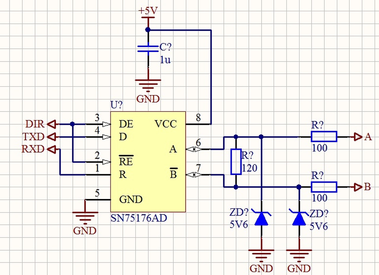

Hosszabb buszra lenne szükségem (20 méter) differenciál jelvezetékkel a zavarszűrés miatt. Erre csatlakoztatnék egy pár AVR procit. Nem baj a half-duplex kommunikáció. UART protokol előnyben mivel ez (is) található az AVR procikban. Eddig a szimulátorral erre jutottam (csatolom). Hasonlít a CANBUS jelhez viszont UART protokollal. Érdemes ezt megépíteni vagy jobban járok egy canbus transceiver ic-vel? (pl MCP 2551)

Miért is nem lenne jó a normál RS485 a feladathoz? Adó/vevő IC filléres dolog, kiforrott. Ütközés várható a buszon? (mert akkor CAN vagy LIN kellene). 75176 kicsit sokat eszik, de LTC485 vagy Analog Devices IC-je alig.
Igen jó lenne, pont tegnap előtt rendeltem és most 4 ic-t nem akarok rendelni megint külön.
Megnézem differenciál vezeték nélkül, jel test half-duplex UART a TX diódával leválasztva, közösítve RX+TX és ellenállással tápra húzva. Ha ez nem jön be, vagy nem lesz stabil akkor az LTC485 lesz a nyerő. Köszönöm! Üdv!

Én sem fűztem hozzá sok reményt. Sikerült szereznem SN75176 -os ic-t. Ennek a busz kimenetére miért is kellenek az ellenállások? Mind 2 végére 120 ohm-ot láttam szinte mindenhol. A buszra csatlakozó vevőknek nem lesz elég belső ellenállásuk hogy ne okozzon problémát az ellenállás hiánya? Nem akarnám terhelni a kimenetét feleslegesen ezért kérdezem. Továbbá szerencsés-e ha a kimenet védelméért zénereket teszek a kimenetre és egy pár ohmos ellenállást sorosan? A hozzászólás módosítva: Nov 19, 2014
Érdeklődnék még hogy ha véletlen ütközés keletkezik (fejlesztés során nem kizárt
![]() Az adatátvitelhez közösnek kell lenni a GND-nek? (3 vezeték kell a kommunikációhoz?) Bocsásatok meg a rengeteg kérdésért de új vagyok ebben a fajta kommuunikációs témában.

Ezek közvetlen busz-meghajtó IC-k, nem kell a zener védelem, továbbá az ellenállás amit említettél impedancia illesztésre szolgál, hogy a jel visszaverődést megakadályozzák a vezetékekben.
Bővebben: Link Arra viszont figyelj, hogy egyszerre ne adjon a két oldal (token)! A hozzászólás módosítva: Nov 20, 2014
