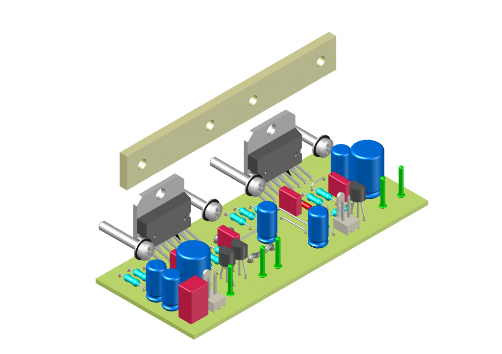

Mivel a Watson erősítőm halott marad, így azt és egy másikat felhasználva készítek egy újat. Mivel van egy közel 400W-os toroidom így a TDA7294-esre esett a választásom. Illetve ebből kettőre. Szükségem lenne egy kis tanácsra/segítségre hogy Ti melyik verziót építettétek meg, melyek a jól bevált kapcsolások esetleg KIT-ek? Több oldalt vissza olvasva arra a megállapodásra jutottam, hogy maximum +-35-36V-os egyenfesznél többet nem adok nekik. Mivel pont nincs ilyen trafóm, ezért egyet át kell tekernem... De csak 1 - 1,2mm átmérőjű huzalom van itthon. Az ha jól tudom 5A-es áramerősséget jelent. Elég-e ez az áramerősség a fent nevezett végfoknak, illetve puffernak a 2x10000µF/40V elegendő-e? Továbbá milyen segédfeszültségekre lesz szükségem? Gondolok itt hangszóró és végfokvédelemre, továbbá mivel átlagban 30%-ot eldisszipál így egy ventillátor vezérlés sem ártana... Szívesen fogadok bármilyen tanácsot Tőletek! És előre is köszönöm!

Szóval elég sokat olvastam róla, hog ezeknek az IC-knek bizony kényes oldala a hűtés... Vagy hűtőtönk teljesen elszigetelve mindentől - az IC negatív tápja és a hűtőzászló kapcsolata miatt, vagy leszorító bilincs kell hozzá. A leszorító bilincsnek nem nagyon vagyok híve - más IC-vel szívtam már miatta, viszont hűtőtönköt nem tudok gyártani... Egyéb alternatív megoldást tud valaki? Másrészt viszont ha jól értem, hűtőtönk használata esetén közvetlen a kapcsolat az IC és tönk között, nem kell se szilikon se pedig csillám. így viszont magát a tönktö kell elszigetelni a további hűtőfelülettől. Javítsatok ki ha nem jól értelmeztem! A hozzászólás módosítva: Nov 21, 2014
Minden olyan félvezető, ami viszonylag kis méretű tokozással készül és nagy a disszipációja, kényes a hűtésre. Mivel itt a negatív táppal közös a hűtőfelület - ha nem használsz szgetelő alátét-lemezt (szilikon, vagy csillámlemez) - akkor a borda a negatív tápra kerül. Attól függ, hol lesz a borda: ha belül van a dobozban, akkor maradhat rajta a táp, ha kívülre kerül, akkor nem ajánlatos (mivel a doboz feltehetőleg fém, ami viszont a GND-n (nulla volt) van.
A bordára való szerelésnél - a magam részéről - előnyben részesítem a lemezzel való két csavaros leszorítást (a tok furatát nem használva). Egy csavarral sosem lehet egyenletes nyomóerővel leszorítani a tokot, rosszabb a hőátadás, szigetelő gyűrű kell a csavarhoz, lyuk a szigetelőlemezre - ami mellett gyakori a későbbi átvezetés. A hővezető pasztát sohasem szabad kihagyni: bármi - még a disznózsír is - ezerszer jobban vezeti a hőt, mint a levegő. A hozzászólás módosítva: Nov 21, 2014
Köszönöm a reagálást! Én arra lennék jobban kíváncsi, hogy melyik a hatékonyabb, és egyszerűbb megoldás. A hűtőtönkös megoldás vagy a szigetelés és lefogatás? Tudom, mind a kettőnél kell szigetelni, de ha jól értelmeztem, akkor a tönk az mehet rá szigetelés nélkül, majd utána magát a tönköt kell a nagyobb borda testtől elszigetelni egy akkora méretű csillámmal, vagy szilikonnal amekkora maga a tönk, ugye?
Bővebben: Link Bővebben: Link Bővebben: Link Nézd meg ezeket. A leszorító kengyel nagyon jó megoldás, és sokkal egyszerűbb mint a hűtőtönk. De a jó tönk is rendkívül hatékony tud lenni (pl. olyan lyukacsos mint a képen), de ehhez nagyobb mechanikai felkészültség kell. A tönk gyakorlatilag egy közbenső hűtés. Link javítva. Használd a link gombot! -moderátor- A hozzászólás módosítva: Nov 21, 2014
Megnéztem a képeket... A tönkös megoldás tetszik... Viszont a kialakításához nincs eszközöm... szóval marad a lefogatós megoldás...
Idézet: „A leszorító bilincsnek nem nagyon vagyok híve - más IC-vel szívtam már miatta,” Mesélj már erről a tapasztalatodról egy kicsit, nem szeretnénk beleszaladni valami csapdába!
Ne aggódj. A kengyel nagyon jó, és hatékony. Bátran használhatod, sőt kimondottan javaslom.
Ott lehet esetleg melléfogni, hogy a kengyellel akár olyan nagy szorító erőt is létre lehet hozni, ami elcsípi a szilikont. De ez szélsőség, ne ebből indulj ki.
Szilikont egy ideje nem használok, mióta egyszer vettem egy nem túl jó fajtát. Azóta csak csillámlemez. Bővebben: Link A szorító kengyelt sikerrel alkalmazom az IC-s erősítőkhöz mióta itt olvastam ezt a módszert.
