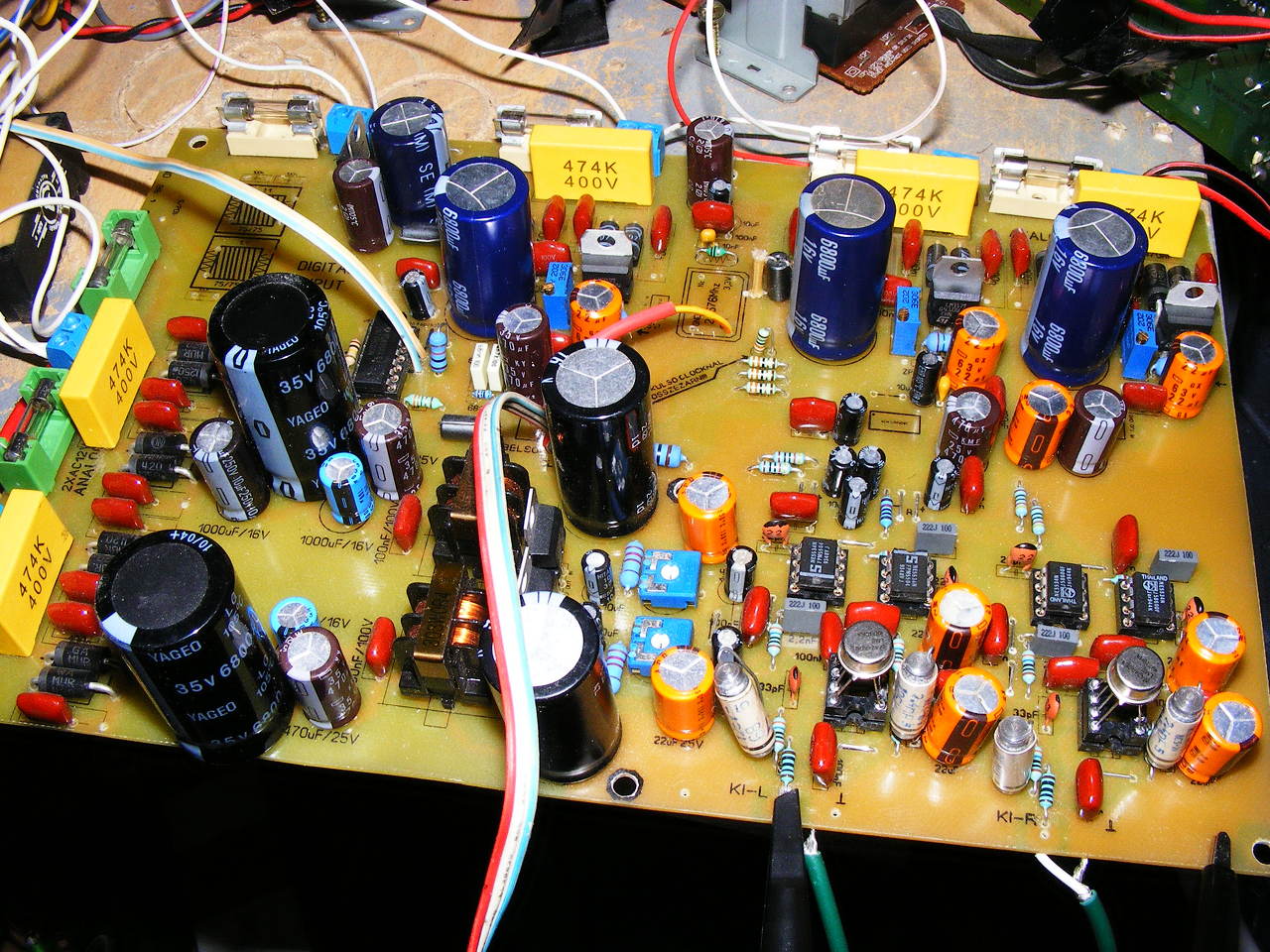

Kicseréltem a PCM-et. Az volt a rossz!
Hát ez valami gyönyörűen zenél! Nem győzök betelni vele! A mélyek erőteljesek, A közepek kristály tiszták a magasak rettentő finomak! OPA-k egyenlőre NE5534 és LME49710HA, de nem érzem, hogy gond lenne velük, már így is nagyon jó.
Köszönöm a segítséget és a biztatást!
Most, hogy működik egy kicsit barátkozom vele, aztán majd kipróbálom csöves kimenettel is.
A trafót mennyire macerás elkészíteni? M42-es permalloyom még van is itthon.
OPA1612-t bele és megfogod a bokádat (jfetes szörnyűséget ne!). Ez egy más villág, nagyon jó ez a DAC, csöves, trafós szörnyűséggel kár is elrontani.
Vagyis akkor nekem OPA1611-ből kell 6db, mert úgy van kialakítva a nyák, hogy simpla OPA-k mennek bele.
így van, de az áthallási adatokból ítélve nem túl sok értelme van a külön IC-knek (90dB+) az viszont már fontosabb, hogy együtt melegedjenek, ugyanis melegednek elég rendesen.

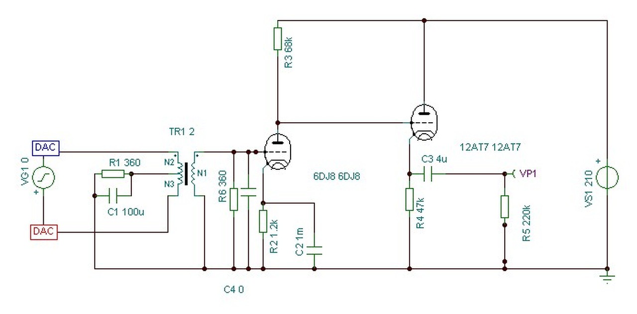

Trafós I/U átalakítás itt sokat hozhat, PCM kimenete így bőven 100 ohm alatti virtuális terhelésre dolgozik, torzítása annál kisebb minél alacsonyabb ellenállást "lát" a kimenete. Sajnos alacsonyabb terhelés, kisebb kivehető jelszint ha passzív I/U átalakítást kap.Trafó áttételével ez korrigálható.Trafó után kb15x erősítés is elegendő, visszacsatolás nélkül, ez is sokat jelent hangminőségben. Trafó nem bonyolult, majd elküldöm a vázlatát.
Rajza itt van. Úgy rémlik TDA1541 is trafóval csináltad.?
Akkor tudod mire számíthatsz.
Elküldtem a trafó rajzát, ha nem érthető, kérdezz. 10Hz-30KHz ig teljesen egyenes az átvitele 0dB belül, 30KHz felett esik, ez ideális, nem kell szűrő. Fázishiba is kisebb, szűrő több hibát visz be.
Most mértem a DAC -ban 360 ohm ellenállással lezárva a trafót, 500mV jön ki a szekunderen.
Kimeneti impedanciája is alacsony, akár erősítő fokozat nélkül is kipróbálható,.
Csöves részét külön panelre tervezem, így több variációs lehetőségem lesz, közvetlen trafó kimenetről is tesztelhető

Az alap elkészült, hamarosan próba.
A hozzászólás módosítva: Nov 30, 2014
Deszkamodell elkészült, hamarosan meghallgatom.
OPA kimenetűvel is összehasonlítom.
Kíváncsi vagyok

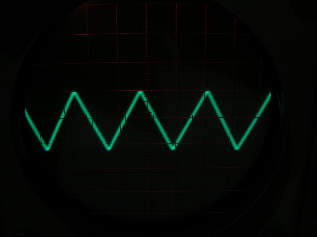

Méréssel nem látható különbség a két változat között. Meghallgatva biztos lesz, csöves változatban nincs visszacsatolás, már ez is sokat hozhat. Kimeneti szintet 1,6V eff értékre beállítottam mindkettőnél. Van aki azt terjeszti valóban, hogy a cső színezi a hangot, ebben az alkalmazásban még nagyobb tévedés.. A hozzászólás módosítva: Dec 4, 2014
Akkor szeretném látni a mérési eredményeket.
Konkrétan mit?
Szinusz, négyszög? A hozzászólás módosítva: Dec 4, 2014
Frekvenciamenet, Jez/zaj viszony, harmónikus/modulációs torzítás.
