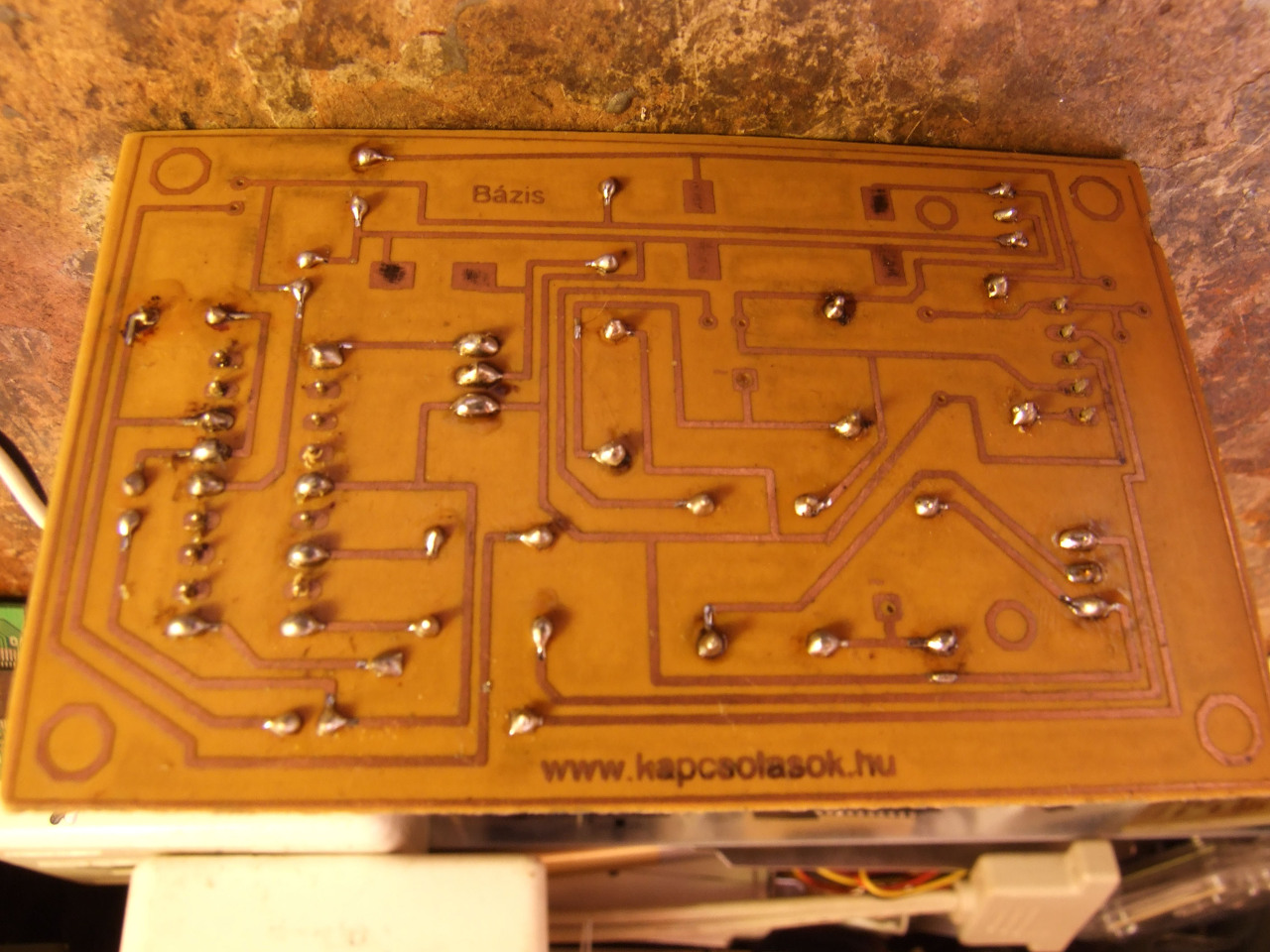

A bekötés alapján nekem igy kellene ezeknek állniuk,a stabilizátor nekem miért más?Eddig amúgy az nem forrósodott,tehát gondolom bírja,itt van 2 kép de nem tudom mennyire látszik,nem nagyon fókuszált rá :

Ha te neked ugyan az a panel van mint az enyém akkor a 2941 FORDÍTVA VAN a 5v-os stab ic-ből 2 féle is van a 78L05 nem igazán terhelhető míg a 7805 1,5A-ig terhelhető
Hp41C tanácsai megszívlelendőek de ezzel a nyákkal is kell működnie ha másik panelt kell csinálnod akkor mindenképpen hallgass Hp41C fórumtársunkra Próbálj meg jobb minőségű képeket feltenni manapság egy telefonal is lehet nagyon jó képeket csinálni A hozzászólás módosítva: Dec 7, 2014
Néhány kábel ideigelenesen van odaforrasztva, bejelöltem h nekem hol van az 5. lába a 2941-nek. nekem az a 75L08 van.
teljesen mindegy mit jelöltél meg ha nem úgy van benne a panelba ahogyan az én képeimen látszik
akkor nem jó a te fotódon FODÍTVA VAN Láthatod hogy a panel ugyan az A hozzászólás módosítva: Dec 7, 2014
