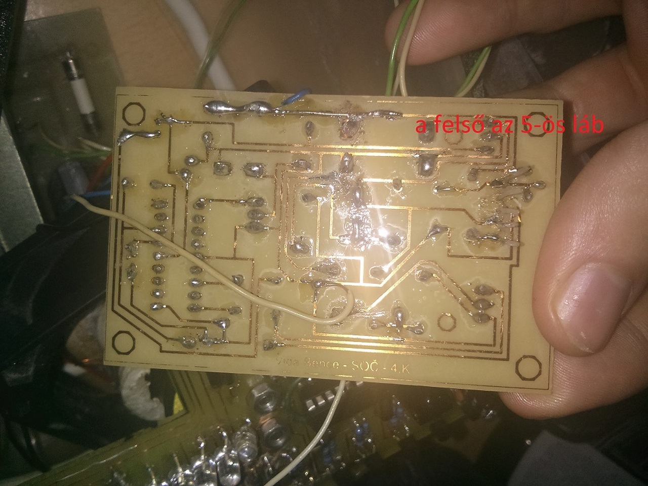

(#) kideX válasza KKobra hozzászólására (») Dec 6, 2014 /
A bekötés alapján nekem igy kellene ezeknek állniuk,a stabilizátor nekem miért más?Eddig amúgy az nem forrósodott,tehát gondolom bírja,itt van 2 kép de nem tudom mennyire látszik,nem nagyon fókuszált rá :

(#) KKobra válasza kideX hozzászólására (») Dec 7, 2014 /
Ha te neked ugyan az a panel van mint az enyém akkor a 2941 FORDÍTVA VAN a 5v-os stab ic-ből 2 féle is van a 78L05 nem igazán terhelhető míg a 7805 1,5A-ig terhelhető

(#) kideX válasza KKobra hozzászólására (») Dec 7, 2014 /
Néhány kábel ideigelenesen van odaforrasztva, bejelöltem h nekem hol van az 5. lába a 2941-nek. nekem az a 75L08 van.
teljesen mindegy mit jelöltél meg ha nem úgy van benne a panelba ahogyan az én képeimen látszik
akkor nem jó
a te fotódon FODÍTVA VAN
