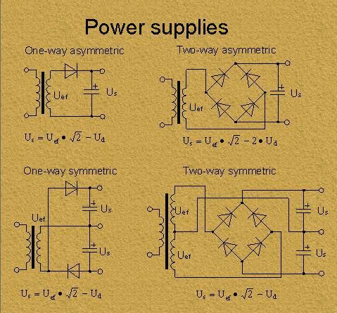

(#) don_peter hozzászólása Dec 4, 2014 /
Uraim, ha van 22v valtofeszem amelyet egyeniranyitok abból mennyi egyenfeszem lesz? Kerestem a megoldast, de eddig men talaltam. AC DC atszamolasra van valami keplet? ( AC Gyok2 talan )
A hozzászólás módosítva: Dec 4, 2014
(#) granpa válasza don_peter hozzászólására (») Dec 4, 2014 / 1
A válasz több helyen is szerepel pedig. AC×21/2 pufferelve, mínusz a diódák nyitófeszültsége. Puffer nélkül: AC-2×Ufd.
(#) reloop válasza don_peter hozzászólására (») Dec 4, 2014 / 1
Nem árultad el hogyan szeretnél egyenirányítani, ezért itt a repertoár.
(#) don_peter válasza reloop hozzászólására (») Dec 4, 2014 /
Ohh, na ezért kérdeztem
Köszönöm mindenkinek, szerintem a kétirányú aszimmetrikus lesz a nyerő.. Igaz?
(#) don_peter válasza don_peter hozzászólására (») Dec 4, 2014 /
Nos akkor ha jól számolok akkor ekképp alakul az egyenirányított feszültségem: DC = (AC * gyök2) - (2 * dióda feszültségesése).
Átvezetve: (22 * 1.414) - (2 * 0,7) == 29.7v
Jól számolok?
Igen. A valóságban ennél kevesebb lesz, mert a diódákon nagyobb áramnál nől a feszültségesés, a trafónál meg esik(het) a feszültség (ha 'csúcsra járatod').

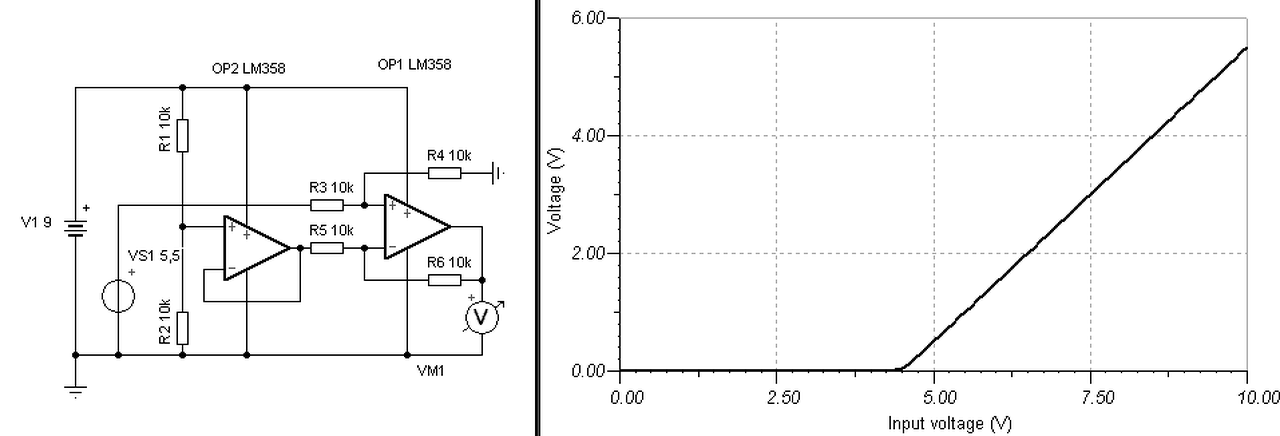

(#) dtomi86 hozzászólása Dec 5, 2014 /
Építeni szeretnék egy áramkört, mely szimpla tápfeszültségről (9-12V) működik. Ebben van egy nyomásmérő, féltáp feszültségről tér ki +- irányban a nyomás előjelének és mértékének megfelelően. Szeretnék vele egy irányban mérni, a nyomáscsökkenés számomra nem szükséges jel. Frekvenciája 5KHz alatt van.
Sajnos nem tudtam szinteltoló áramkörrel megoldani a féltápfesz levonását, csak ha kettős tápfeszt kapott. Sajnos ez ebben a projektben ez nem megoldható. Szubtraktorral szintén nem sikerült.
Tudtok segíteni egy olyan analóg kapcsolással, mely 1x9-12V-ról működik és a kimenetén a tápfeszültség felével csökkentett jelet teszi a bemenetéről a kimenetére? Szinte biztos vagyok benne, hogy egy-két műveleti erősítővel megoldható, de sajnos nem jövök rá hogy hogy.
Köszönöm: Tamás
(#) proli007 válasza dtomi86 hozzászólására (») Dec 5, 2014 /
Hello! A kérdés nem ide vonatkozik ugyan, hanem a műveleti erősítőkhöz. De erre való a kivonó kapcsolás.
(#) dtomi86 válasza proli007 hozzászólására (») Dec 5, 2014 /
Köszönöm a gyors segítséget!
Ha jól értelmezem akkor második fele egy diff alapkapcsolás, aminek a bal oldali erősítővel a referencia feszültségét adja meg. Megépítem, megmérem és visszajelzek.
Annyi kérdésem lenne még, hogy az erősítése R4/R3 lesz, változatlanul féltápfesz nullával, amennyiben R3=R5 és R4=R6?
Igen, ez egy diff képző kapcsolás. (Bár ezt a kifejezést nem szeretem használni, mert a differenciál fogalmai keverednek.) Az első fokozat mindössze azért kell, hogy az osztó kimeneti ellenállása ne befolyásolja a különbség képzést. Az ellenállások közötti összefüggés úgy van ahogy írtad.
Annyi problémával még fogsz szembesülni, hogy az LM358 meglehetősen egyszerű lelkületű jószág, aminek a kimenetében a GND felé egy gyengécske áramgenerátor van. Mivel R5-R6-on keresztül áram tud folyni a kimenet felé, az megemeli a kiment feszültségét. Vagy is nem képes lemenni igazán 0V-ra. Ahhoz egy valóban Rail-to-Rail erősítőre lenne szükség, vagy a kapcsolás kiegészítésére. A szimulátorban ez a hiba nem látszik, mert a Spice modell hibás. De mindennek a "súlyossága", a kívánt pontosságától függ.
