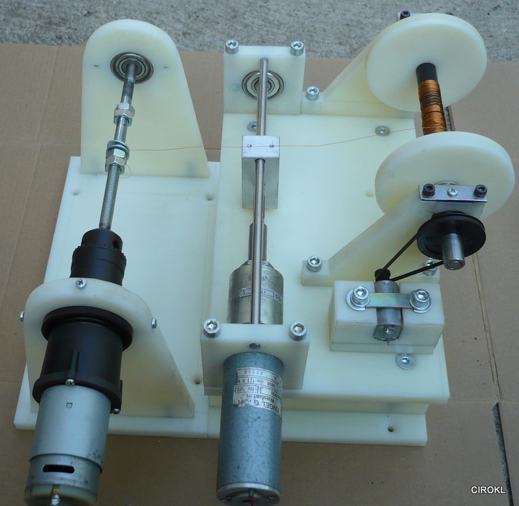

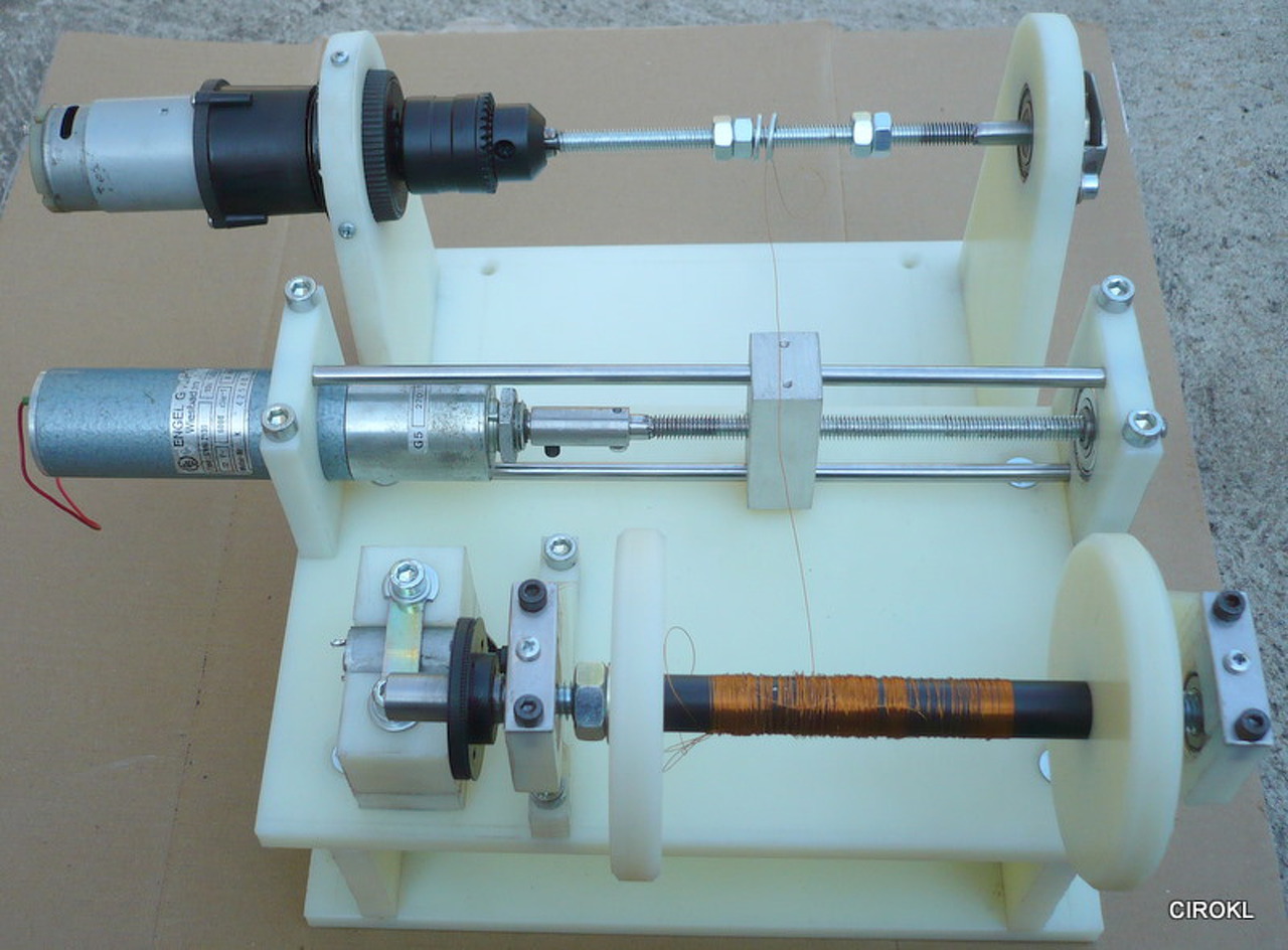

Üdv urak : bár eléggé régi az utolsó hozzászólás de a napokban én is elkezdtem egy kicsi tekercselő építését , a csontváz lassan elkészült , még a huzalvezető kell meg egy mechanikus fék is lesz azon gondolkodom . Az egész szerkezet lehet kicsit furcsa de mindennek megvan a szerepe és lehet majd kicsit furcsa lesz használni , kezelni .
Mindezek után a vezérlés az elektronikai rész jön a tápegységgel ... A hozzászólás módosítva: Máj 14, 2015
Ez igen. Jó cucc. A vezérlést hogy gondoltad megvalósitani? Mi fogja tolni a huzalvezetőt?
Sajnos még nem tiszta minden van némi elképzelésem , a huzalvezetőt motor viszi , ott a középen lévő ., kék moci két 6-os száron egy menetes szár viszi jobbra - balra .
Holnap megcsinálom a pici kerekeket is hozzá . A hozzászólás módosítva: Máj 14, 2015

A fék lehet egy fénymásolóból bontott elektromos kuplung , ha kell lehet hogy tudok neked találni a lomok közt.

Igazából ezzel a kis tekercselővel olyan 0,1 -0,3 as huzalokat akarok csupán tekercselni és ezekhez a vékonyka huzalokhoz már ott is van egy kis fék felszerelve , ez az eddigi teszteken müködik ...
Esetlegesen ha izmosabb huzalt szeretnék majd tekerni ahhoz kellene egy izmosabb fék ? A hozzászólás módosítva: Máj 14, 2015
Olyan kis steppert ami a 6mm es menetes orsót elbírja már akár 1000 ért is kapsz a meghajtására meg elég az uln 2003 igazán nem nagy befektetés , valószínűleg érdemes lesz erősebb mocit és féket tenned rá (ahogy a munkáidat elnézem ) szükséged lehet még trafótekercselésre.

Motorom van is itthon de nem ez a gond , amit elgondoltam első körben ki fogom probálni ha megy zökkenőmentesen akkor marad ha nem akkor még számításba jöhet a stepper , pic .
Egyébként ha áttételes nem túl gyors motort használsz (ablaktörlő-varrógép+áttétel) akkor nem kell a fék mert az áttétel megoldja a dolgot
Jaj eddig félre beszéltem szerintem nem special fékre gondoltam , a huzal feszítés amire én gondoltam ez kicsit más !
A tekercselő motorom az akkus csavarozó motorja , azzal nincs gond szépen müködik oda vissza .
Egy két "kanyart" (görgő-csúszka) teszel a huzal útjába már tökéletes a feszesség.
