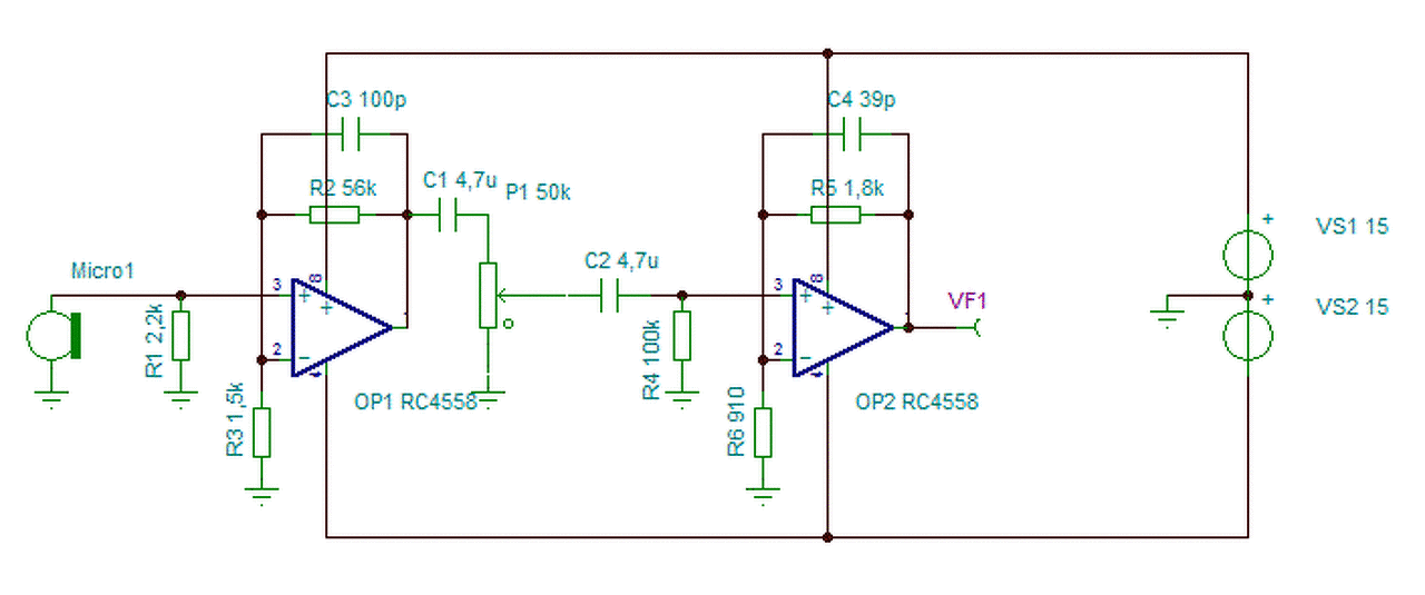

Dynamikus mikrofon. Árnyékolás, az árnyékolt kábelen megy a jel, maga a csatlakozotól a panelig, és a paneltől a végfokig. Trafó a doboz másik sarkában van. A tervel mit kellene csinálnom hogy okés legyen, min kellene módositanom. Mert ugyebár en 3mV ra számoltam annyit tud kiadni magábol a dinamikus mikrofon. A kimenten kb 100mV van. Az az bő 33x erősítés. Utánna pedig van egy 10x-es hogy legyen meg az elég jel a tda7294 kivezérléséhez.
(#) reloop válasza Davidd hozzászólására (») Nov 30, 2014 /
Dinamikus mikrofonhoz 2k2 bementi ellenállást javaslok.
A tranzisztoros fokozat kimenetére pedig 10k, vagy nagyobb impedanciás erősítőt köss rá. Lehetne a mostani is, nem-invertáló kapcsolásban.
Egyszerűbb lenne egy árva NE5532-ből elkészíteni a kétfokozatú erősítőt, és még a zaj-szintje is elfogadható volna.
A táplálást hogyan alakítottad ki? Még földhurok is kerülhetett a rendszerbe.
(#) Davidd válasza reloop hozzászólására (») Nov 30, 2014 /
Nekem most féltápom van. Azaz asszimetrikus 12V. Esetleg segitenél valami példával hogy mit is épitsek meg ne5532vel? Tl072om van itthon csak. Lábkompatibilisek tudom, csak használhatom-e mert hogy az j-fetes? Ez a mostani "második fokozatnak" mennyi ellenállása van? A 2k2-ellenállást a mikrofonnal kössem sorosan? Próbálkozom ezzel, de ha nem adja magát akkor muszáj épiteni egy másikat.
Ez a 12V táp teljesen független a végerősítőtől és nem táplál semmi egyéb áramkört?
A TL072 működés szempontjából megfelel, kicsit zajosabb az NE5532-nél.
Nem. A főtrafó tud 2x12V,2x20V,2x28V-ot. A 2x28at használom a tda7294 táplálásához(amit sikeresen beindítottam). A 2x12V pedig 1-1 diódával van egyenirányitva így lesz szimpla 12V, és a "nagy gnd" a közös. Van külön stab.ic az előfoknak.
(#) reloop válasza Davidd hozzászólására (») Dec 1, 2014 /
A szimmetrikus táp sokkal barátságosabb megoldás. Nem kell stabilizátor, 470µF puffer, 100 ohm 100uF+100nF RC-szűrés gazdagon megszűri.
Különösebb gondolkodás nélkül lerajzoltam egy Omnitronic PM-524-est.
(#) Davidd válasza reloop hozzászólására (») Dec 1, 2014 /
Nagyon szépen köszönöm, tervezem is hozzá a panelt. Holnap pedig kb el is készítem. Mekkora kimenő jelre számithatok?
Ez egy átlagos mikrofonról vonali jelszintet produkál, R5 - R6 arányával tetszés szerint módosíthatod. A poti nem véletlenül van a két fokozat közt, egy erős hang még ilyen magas tápfeszültség mellett is túlvezérelhetné.
Tökéletes. Nagyon szépen köszönöm, jelentkezem ha kész lett a panel. (Megtervezve már megvan.) Az előállítása várat lehet magára jövő hétvégéig.

(#) Davidd válasza reloop hozzászólására (») Dec 22, 2014 /
Szia! Örömmel közlöm a kis előerősítő gyönyörüen teszi a dolgát. Elkészítés után pöccre indult. Ezennel szeretnék érte köszönetet mondani. Különösen nincs nagy szűrés a tápban és mégsincs búgás. Mellékelek néhány képet, és paneltervet esetleg ha valakinek kellene ilyen kis egyszerű előfok. Nekem tl072vel került megépitésre de így is nagyon jól teszi a dolgát.
A hozzászólás módosítva: Dec 22, 2014
(#) reloop válasza Davidd hozzászólására (») Dec 22, 2014 /
Szia! Jó lett! Arról ne feledkezz meg, hogy a trafóközepet és a jelföldet külön ágon kell a csillagpontba vezetni. Kész csoda, hogy nem búg.
Akkor van minimális alapbúgás, ha a potitnak odacsavarok. Azonkívül semmi probléma, majd készítek kész képet, mert ez a vizsgamunkámba fog kikötni(már benne is van). Már csak a kimenőtrafót kell elintéznem és készvagyok a gyakorlati résszel.
