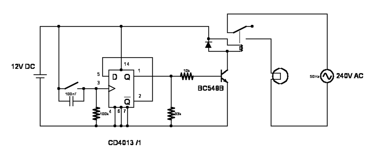

Sziasztok! Segítséget szeretnék kérni. Megépítettem a szept6.án kapott kapcsolást (tolatóradar be ki kapcsolásához), működik, de jó lenne kiegészíteni.
1. ha bekapcsolt állapotban van, akkor indulás után kb 20km/ó-nál a kocsi bezárja az ajtókat, és kapcsol egy ledet. Erről a led tápról leágazva (12V) kikapcsolja ki a tolatóradart. Valamilyen impulzust kéne előállítani a fix 12V kapcsolódásából.
2. Ha kikapcsolt állapotban van, akkor a hátramenet kapcsolásakor újra élesedjen a rendszer (szintén impulzus jel kéne a tolatólámpa 12V-jából).
A hozzászólás módosítva: Jan 6, 2015
(#) proli007 válasza sztaricsnaja hozzászólására (») Jan 6, 2015 /
Hello! Kicsit át kellene gondolni, mi is az amit el szeretnél érni. Mert én nem igazán értem.
Ha rákötöd az áramkört a tolató lámpára, akkor a radar akkor fog működni, mikor hátramenetbe van kapcsolva a váltó. Máskor meg minek működjön? Javaslom gondold át a működés logikáját, de az impulzusokkal törődj, hanem hogy mikor hogyan működtetnéd..
(#) sztaricsnaja válasza proli007 hozzászólására (») Jan 6, 2015 /
Ez egy 8 szenzorból álló parkolást segítő rendszer 4 első, és 4 hátsó szenzorral.
Alapállapotban az első szenzorok élnek, és a piros lámpánál az előttem álló autótól, a fekvőrendőrtől stb. időnként megszólal, ami néha idegesítő. Ha hátramenetbe kapcsolok, akkor az első szenzor kikapcsol, és a hátsó szenzorok kapcsolnak be.
Na ezért akartam a be-ki kapcsoló megépítését. Ez így működik is.
Az egységnek van egy 12V-os "fix" bemenete, van egy szál a tolatólámpától, és van a földelés.
Ha a fix 12V-ot megszakítom, akkor tolatás közben sem működik a rendszer (teljesen kikapcsol).
Úgy lenne tökéletes az egész, ha nem kéne állandóan kapcsolgatni. Induláskor élesedik, majd automatikusan kikapcsol, és parkolásnál (ami általában tolatással kezdődik) visszakapcsol.
A kivételes esetekben kellene csak a nyomógombot piszkálni.
A kikapcsolást lehetne a SpeedLock automata ajtó zárás visszajelzőjéről indítani. A bekapcsolást meg a tolatólámpa működésbe lépéséről.
Na így már remélem érthető mit szeretnék
Ezek szerint ha jól értem, akkor neked az kell, hogy a tolató lámpa bekapcsolja, az ajtózárás meg ki? Mert ha igen, akkor ezt viszont egy egyszerű RS tároló megoldja.
Igen az kell.
Milyen RS tárolót ajánlasz, és hogy kell bekötni?
Ezt sokféleképpen meg lehet oldani. Akár két relével, két tranyó+relé, IC-tranyó+relé, vagy két N-Fet-el+relé.. (Mondjuk a használt relé ellenállását vagy áramát illene ismerni.)

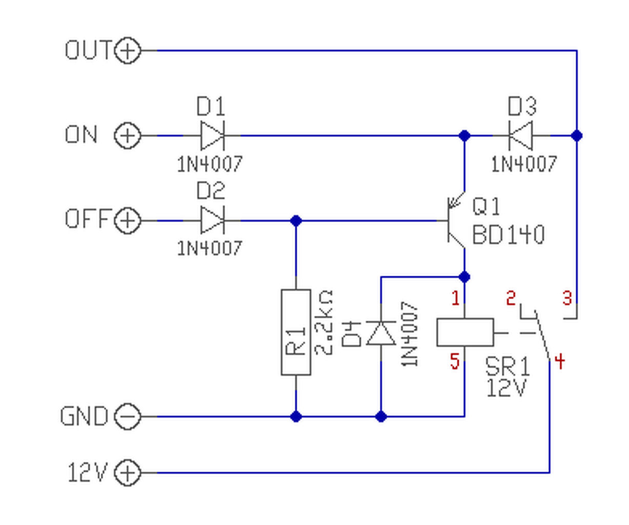

Üdv Mindenkinek!
Remélem tud nekem valaki segíteni.
Erősítőhöz szeretnék építeni egy be-ki kapcsolót,ami egy gomb megnyomására bekapcsol,és bekapcsolva marad kb 10-15 percig,de a gomb újbóli megnyomására azonnal kapcsoljon ki.
De ha kapna az audio jelből amit az erősítő is kap,akkor ne kapcsoljon ki 10-15 perc után, csak ha már megszűnik az audio jel akkor kapcsoljon ki 10-15 után.
Az sem gond ha automatikusa kapcsol be-ki,de tudjam be-ki kapcsolni egy nyomógombbal is.
Csatoltam egy kapcsolást ennek az átalakításával meg lehetne oldani valahogy?
Előre is köszönöm!
A hozzászólás módosítva: Feb 3, 2015
(#) proli007 válasza emeric hozzászólására (») Feb 4, 2015 / 3
"..ennek az átalakításával.." Attól, hogy egy Trabant-ban gyertyát cserélünk, még nem lesz belőle BMW. De megrajzoltam.
(#) emeric válasza proli007 hozzászólására (») Feb 4, 2015 /
Nagyon Szépen Köszönöm!
Megépítem.

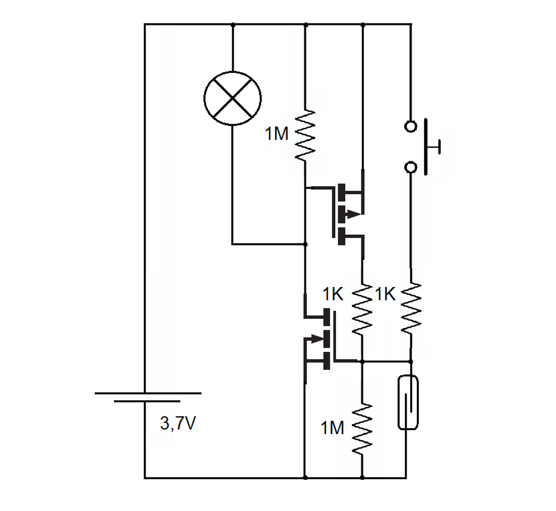

(#) Wind-Storm hozzászólása Máj 3, 2015 /
Helló!
Most kreáltam ezt az öntartó kapcsolást. A nyomógombbal lehetne bekapcsolni, a reed relével pedig ki.
Viszont nem annyira tetszik hogy a lehúzókon folyik pár mikroamper ha nyitva vannak a FET-ek.
Csak egy kérdés: Megoldható az, hogy a FET-ek nyitott állapotában ne folyjon áram, csak ha le vannak zárva?
Ha nem, akkor nem is gondolkodom tovább a dolgon.
(#) ferci válasza Wind-Storm hozzászólására (») Máj 3, 2015 /
Miért zavar téged az a kb. 2 x 3 uA plusz áram?
„a FET-ek nyitott állapotában ne folyjon áram”
- ezt mégis hogy képzeled? Akkor miért kell kinyitni egyáltalán?
Feltételezem, hogy egy kb. 3,6 volt nyitófeszű ledet kapcsoltatsz ( ami elmegy gond nélkül a 3.7-ről előtét nélkül ), ami fogyaszt mondjuk 10-30 mA-t, az mellett ez jó 3 nagyságrenddel kevesebb.
Az 1 Mohm pedig kell a lezárt állapot biztosításához, mert ha nem lenne, akármilyen pici szivárgó áram is egy idő múlva kinyitná a feteket "lógó" gate miatt, vagy kis zavarfeszültségek a környezetből ezt megtennék.
(#) fkx válasza Wind-Storm hozzászólására (») Máj 3, 2015 /
Meg lehet csinálni úgy, hogy egyáltalán ne legyen nyugalmi árama.
Csakhogy ahoz 4db FET kell, és olyan kapcsolás mint a CMOS kapuk belső felépítése.
(vagy CMOS kapukat kell használni )
