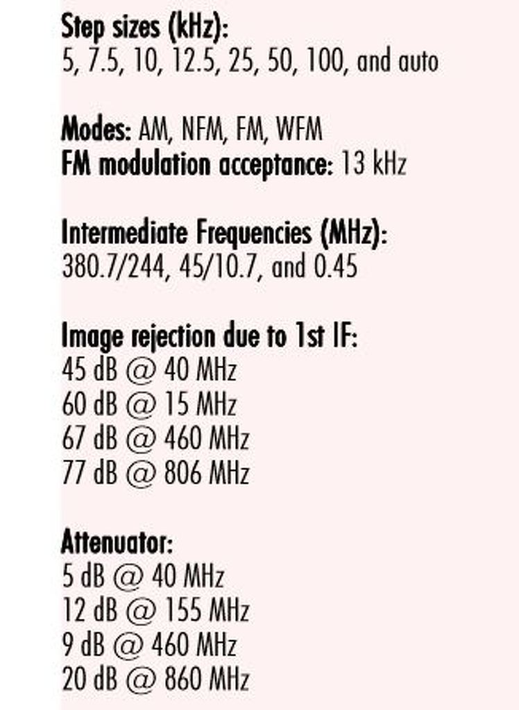

Körvonalakban értem. Egyik túl szűk, másik túl tág. De ahogy mondod rádiója is válogatja. Szerinted nálam mi lenne a jó beállítás? Küldök egy képet a beállítási lehetőségekről.
Ahogy megjelenik a műhold, már hallani jelet, de nem tiszta. Most néztem megint. A Kaszpi tenger felett húzott el hosszában az egyik, épp hogy a szélében voltam a lábnyomnak. Volt jel, de zajos. Max. -85dBm de inkább -90dBm. Ezen hogy tudok segíteni? Mekkora lenne az ildomos?.Kb 10 méter 75Ohmos kábelen jön le a jel. Az alapzaj -115dBm és -100dBm. Szóval éppen hogy kicsivel a zajból kilógott felfelé. Tudom hogy ez a quadrifilar helix ez -3dB nyereségű, de ennél többet vártam tőle. Érdemes lenne rá egy erősítő? Kép is van, de nem túl szép. És nem tudja 100%-ig befejezni az adatok vételét. Vagy a kép eleje vagy a vége már pocsék. Vagy jó képet csak akkor lehet csinálni, ha pont felettem repül át?

A mai technológiájú FM vevők már nem így működnek, a demodulátor sávszélessége fixen beállítható vagy a térerő függvényében dinamikusan változik.
TEA6848H IC pl 60,90,130kHz sávszélességű FM műsorszóró vétel esetén, a csatorna kiosztás meg 100kHz, ha ezzel a tuner IC vel készült rádiót elhangolom 50kHz arrébb már nem vesz semmit az adásból. A hozzászólás módosítva: Okt 12, 2014

Nem a butítás a cél hanem a kis térerőnél is jó jel zaj viszony, kevesen tudják mi van az mögött hogy menet közben a rádióban alig hallatszik zaj változó sistrgés.
Digitális tehnika, DSP, vagyis legalábbis hibrid technika.
