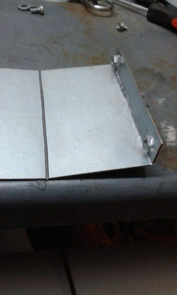

Itt az előbb téma volt a masszív fémdoboz készítése házi körülmények között. Bemutatnám az én módszeremet, nem kell hozzá hajlítógép, ami még véletlen se ott hajlít ahol kéne, hanem kisflex, forrasztó meg egy kis kézügyesség. A horganylemezt, 1-5, 2, 3 stb jelölés mentén bevágjuk nem teljesen, hanem amikor már kézzel lehet hajlítani, az egész terítéken ezt eljátszuk, majd amikor már nem kell módosítani szépen a vágások mentén végigforrasztani. Jó ha van gázégő. Most épp ilyent csinálok, mondjuk nem komplett doboz, de gondolom a lényeg látszik. Üdv
Milyen festékkel fested? A régi festékek nem nagyon maradtak meg a horganyon.
Cink-kromátos alapozó, az a vörös az megmarad a horganyon is...
A cink-kromátos alapozó valóban egy kiváló anyag volt. Megtapadt még a tükörfényes krómozott felületen is. Viszont úgy tudom, hogy ezt környezetre ártalmas összetevői miatt kivonták a forgalomból.

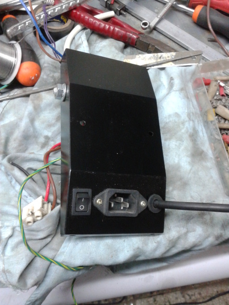

Kész lett a doboz, de most nem lett valami túl jó. Lehet valamit elméreteztem, s most a sarkaknál eláll. Lehet ezzel így valamit kezdeni?
Fotózd le, hogy lássuk a hibát. Attól függ hogyan lehet rajta javítani.
Még lehet kapni...Bővebben: Link
Egyszerűbb rajzolni. Ha a két U betűt egymásra rakom, akkor a másik láthatóan nagyobb lett , így később görbül mint kellene. Rájöttem hogy ez javíthatatlan. Be lehet középre is lőni, de akkor meg az lesz, hogy mind a 4 sarok eláll.. Gáz...
A Budaprimer alapozó megtapad szinte mindenen.
A forrasztásos technikát lehet ötvözni a hajlítósablonossal.

Nem, nem! Lakkozás, 360 csiszolás, lakkozás, 1000 polírozás, lakkozás 2000 polírozás, és utolsó lakkréteg..
Ami most készül végfok, azon a rossz idő beállta miatt, még csak három réteg van, de meglátásom szerint, még kettőt kapni fog.
