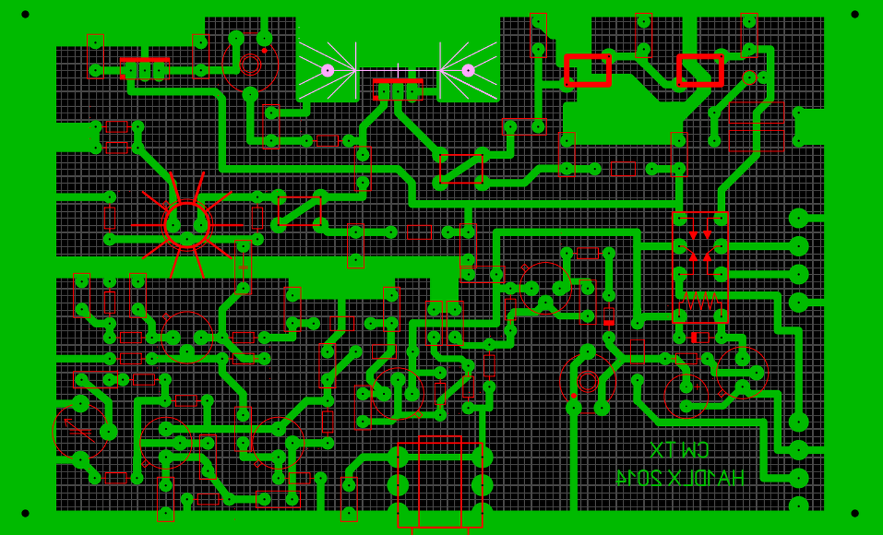

(#) szendi001 hozzászólása Dec 29, 2014 /
Kiértkelésre küldöm a mellékelt képet. Ilyen stílusban gondoltam közölni a tervezendő nyákokat. Érdeklődöm, hogy jól olvasható-e.
(#) elektroncso válasza szendi001 hozzászólására (») Dec 29, 2014 /
Nem szokok közbeszólni, mert kevés tapasztalatom van, így nem tudom a tervezést előre lendíteni, feleslegesen meg nem szeretnék senkit se feltartani a hozzászólásommal. De figyelem a témát, mert érdekel.
A panelterv jól olvasható szerintem erősek a kontrasztok. De ha közlöd itt őket után építésre akkor valamilyen olyan formátumban tedd ami mérettartó. Mert így képfájlként hiába tölti le valaki, nyomtatáskor gondjai fognak akadni.
(#) ronin75 hozzászólása Dec 29, 2014 /
Megnézni tökéletes, viszont a valós nyáktervet minimum BMP-ben kéne...
(#) Kera_Will válasza szendi001 hozzászólására (») Dec 29, 2014 /
Ha jól sejtem Printlay-utban készül ez a nyák ... majd abban a formátumban felrakja Szendi ...
Utána használható lesz ...
(#) szendi001 válasza Kera_Will hozzászólására (») Dec 30, 2014 /
Több gond is akad sajnos. A HE felületére nem lehet feltenni BMP-t. Szándékosan lerontottam a JPG minőségét, hogy felférjen. Méret tartónak hirtelen a PDF file jutott eszembe ezt tesztelni fogom. A koncepció egyébként A4-mértebebe összefűzött komplett dokumentum lenne anyag listával és kapcsolási rajzzal. Utóbbinál nem dőlt el miben rajzoljam meg.

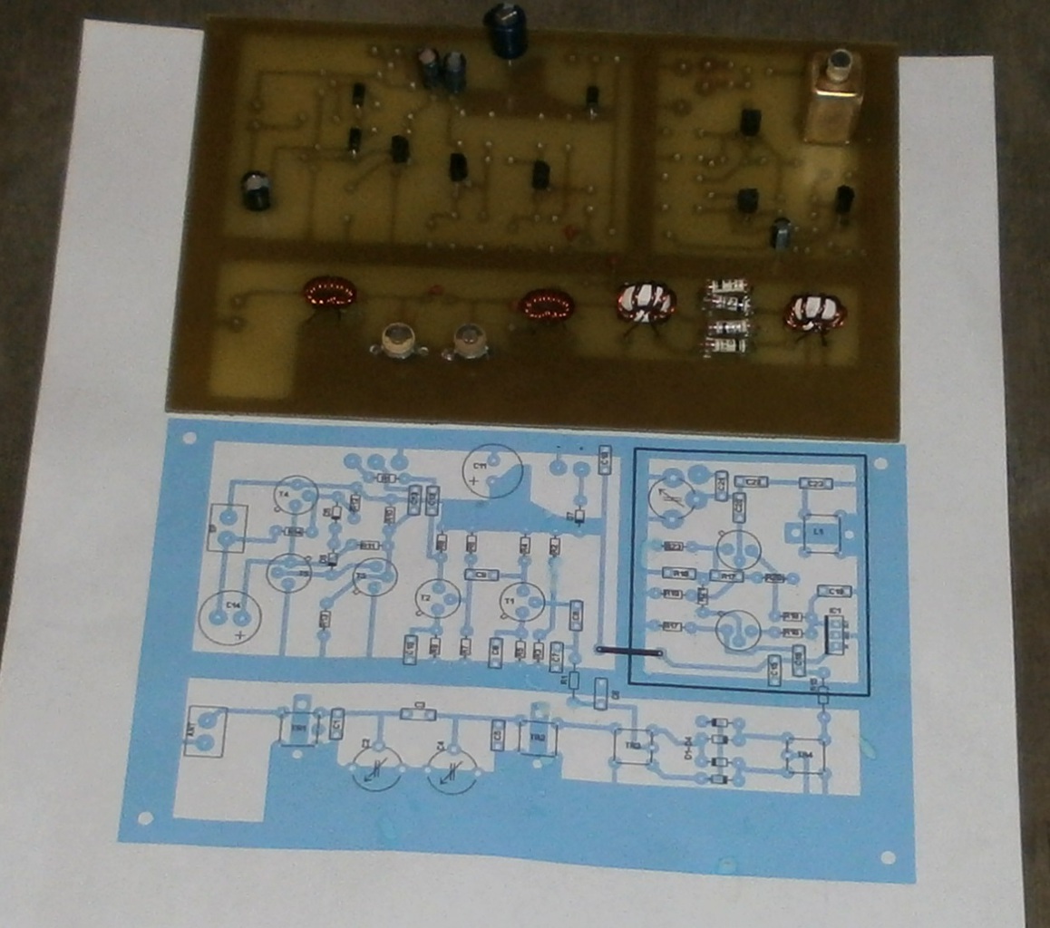

(#) szendi001 hozzászólása Dec 31, 2014 /
Most került az UV alá a vevő nyákja. A méret választás jó, nem kellett fűrészelnem . Film tökéletes lett.

(#) szendi001 válasza szendi001 hozzászólására (») Jan 1, 2015 / 1
Így néz ki most a nyák. Holnap megpróbálok venni vele pár állomást.
(#) Kera_Will válasza szendi001 hozzászólására (») Jan 1, 2015 /
Remek alakul !
Apróság ha már a topic címére is utalnánk ...félvezetőket rakjuk be utoljára ...
De valószínű ezek voltak kéz közelebb .
(#) szendi001 válasza Kera_Will hozzászólására (») Jan 1, 2015 /
Úgy kukázom az alkatrészeit innen onnan . Ez még csak a teszt verzió, bár erőteljesen remélem elsőre elindul majd
(#) pucuka válasza Kera_Will hozzászólására (») Jan 1, 2015 /
Én speciel magasság szerint szoktam a beültetést végezni, kevésbé billeg, a lábakat nem kell elhajtani, ami a kiszedésnél problémás lesz.

(#) szendi001 hozzászólása Jan 2, 2015 /
Ma elindult a VFO. A jel alja torz. Még jobban elromlik amikor a DBM re van kötve. A HF erősítő, bár csinál valamit nem az igazi. Gerjed is néha illetve a hangerő kevés. Sokadjára is a z IC-s hangvégfokok tűnnek jobbnak.
