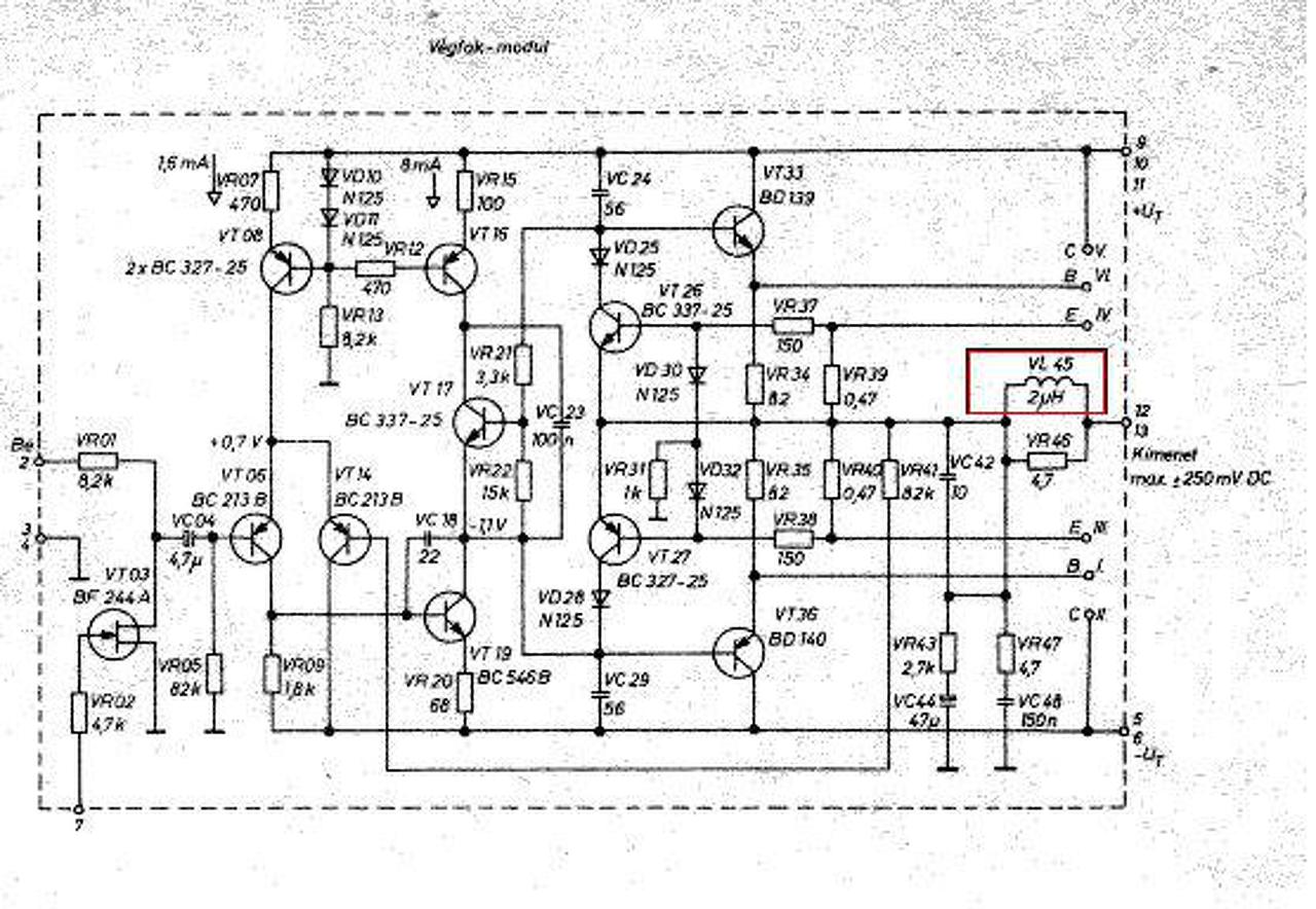

Újabb fejlemény:A néma oldal paneljéből kivettem a BF244 tranzisztort mer igen forrósodott. Valahol olvastam egy hozzászólásban hogy ha ez zárlatos akkor is némulhat a dolog. Ettől persze nem kezdett szólni, emellett a VR22 ( 1.2Kohm) mérve kikapcsolt állapotban 1.5 Kohm. Ez meg is van feketedve a közepén és ez is melegszik. Ezt a panelt nem is merem visszatenni.
Egyenlőre a jobb oldalt kéne torzítás mentessé varázsolni.
(#) ronin75 válasza rozsdas111 hozzászólására (») Jan 3, 2015 / 1
VT03 (BF244A) némít(hat)ja az erősítő modul bemenetét.
(#) gyuszo válasza rozsdas111 hozzászólására (») Jan 3, 2015 / 1
Igen, rátapintottál a lényegre. a VR22 eredetileg egy 1,2 kohmos ellenállás, a gyári rajzon ezzel sorba van kötve egy 470 ohmos trimmer potméter. Ezzel lehet beállítani a nyugalmi áramot, ami meghatározza, hogy ne legyen torzított a jel kisebb hangerőnél sem. Az ehhez kapcsolódó VT 17-es BC182 tranzisztort érdemes a hűtőbordára kivezetni. (Én egy gyufafejnyi FBS szilikonragasztóval oldottam meg ) Ez felel az erősítő termikus egyensúlyáért. Ha nincs kivezetve, elmászik a nyugalmi áram és torz lesz a jel. Remélem ez így segített.
Persze egy új BC182-t, lehet csak ez a hiba oka.
(#) rozsdas111 hozzászólása Jan 3, 2015 /
Néhány vélhető hiba:Sr10-120Kohm helyett mértem 56 Kohm-ot ( ez a szabályzó modulon van.)
A végfokon ami tranzisztort tudtam mérni az: VT26 B-E, 150 B-C 630 ( ez hibás?)
VT29 B-E és B-C mindkető 680 körüli.( ez vsz. jó). Ezek NPN felépítésűek. A többi hasonló kinézetű lehet hogy PNP, mert nem tudtam mérni. Ezekkel még próbálkozom később. Ja és a BF244 ( amit kivettem) B-C és B-E lábon is 780.

Nagyértékű ellenállásokat beforrasztva nem igazán lehet kimérni mert befolyásolja a mérést. Tranzisztorokat se mindig. Csak a totál zárlatot lehet kiszűrni beforrasztott állapotban. BF244 az FET, multiméterrel csak azt lehet kimérni hogy zárlatos-e.

(#) djhans válasza gyuszo hozzászólására (») Jan 4, 2015 /
RA6363S végfokában nincsen nyugalmi áram beállító trimmer. Az csak az EA7386S és RA6386S készülékeken van.
(#) gyuszo válasza djhans hozzászólására (») Jan 4, 2015 /
Igen persze, erre rájöttek a Videoton mérnökei is, a későbbi készülékekbe már tettek. Érdemes átgondolni és megfontolni . Aki szeretne rajta javítani, annak érdemes.
Sőt ha megnézzük a rajzot, még hibás is , a 1,5 kohmos ellenállás ( 1,2 kohm ellenállás + 470 ohmos trimmer ) a rajzon 15 kohmnak van feltüntetve. ( VR22 )
A hozzászólás módosítva: Jan 4, 2015
(#) ronin75 hozzászólása Jan 4, 2015 /
Változatok egy témára De a videoton rajz is hibás VR43 ésVR47 közti rövidzár.

Az 1. képen látható a jobb változat. És íme egy harmadik verzió.

(#) ronin75 válasza rozsdas111 hozzászólására (») Jan 4, 2015 / 1
Melyik rajzon? Gondolom a tápfeszültségre gondolsz, terheletlen (31V) és a terhelt (25V) állapot.
Válogatás nélküli tranzisztoroknál magasabb a nyugalmi áram, ez így van. Akár 100-200 mA is lehet, ami nem célszerű . Optimális esetben 50-60 mA a jó ennél a végfokozatnál.
(#) rozsdas111 válasza ronin75 hozzászólására (») Jan 4, 2015 /
Igen arra gondoltam. Gondoltam hogy megmérem őket hogy meg vannak-e, úgy érzem már mindent megmértem amit lehet, de a kapcsolási rajzokhoz képest vannak eltérések. Kiszerelve a szabályzót is és a végfokot is mértem, berakva nem mindenhez férek hozzá. Ráadásul ugye vannak ellenállások amiknél csak hasonló értéket tudtam mérni ( bár ezt írtátok is hogy ki vagy beszerelve ez eltérő lehet. Most már azt sem tudom fiú vagyok-e vagy lány. A rajzokon kisatíroztam amiket meg tudtam mérni( hogy tudjam épp hol tartok) ahol eltérés volt azt megosztottam itt a hozzászólásoknál. Minde esetre a bal oldalon Továbbra is melegszik az VR22 . a VT03 visszaraktam a helyére. Feladás közeli állapotban vagyok. Ráadásul a tápfesz is zavarba hoz a végfok lábain ( 4-5 és 9-11 ) nem a 31V mérem hanem annyit amennyi a pufferkondi fülein is van 68,5V. Szóval megzavarodtam.
