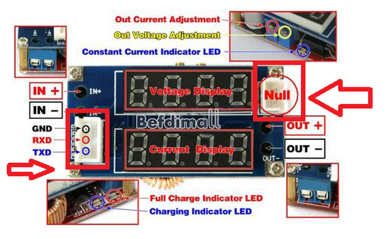

Az nagyjából ugyanaz, csak ott egy nyákra van ráépítve a műszer is, és mivel csak 1 kijelző van így elvileg egyszerre csak 1 dolgot tudsz mérni, vagy feszt vagy áramot de ez nem biztos.
Amit linkeltem én azzal töltöm már régóta a Lion akkujaimat gond nélkül, de sokminden másra is használom, LED drivernek, labortápnak, stb. Két dologra kell figyelni és akkor sosem megy tönkre. Ne zárd közvetlenül rövidre a kimenetét. Ha már van a kimeneten valamekkora ellenállás (mondjuk 1m kábel) akkor már kibírja a rövidzárat is. A másik, hogy nagyobb áram esetén már van az IC-n 3-4W körüli disszipáció, amit a nyákdarab már nem tud elvezetni és megfőhet az IC. Vagy ventivel kell hűteni, vagy le kell forrasztani az IC-t a nyákról és forrasztani alá egy hűtőfület egy horgany lemez darabból, vagy kifordítani oldalra és tenni rá egy pici hűtőbordát. Az XL4005-ös IC-vel szerelik, de az LM2596 is jó bele de az csak 3A-t tud, és más a lábkiosztása (a rajzon látható). Most valamivel drágább, - gondolom a Ft/USD árfolyam miatt - de olyan 1600-1700Ft körül szokott lenni. Kaptam 2db tönkrementet azokba 2596-ot vettem, ebay-ről 250Ft körül volt. A potikat nem érdemes fix ellenállásra cserélni, inkább sima forgó potira és akkor szabályozható marad. Csak lehetőleg minél rövidebb dróttal legyenek a nyákhoz kötve. Csatolom a rajzát, az érték nélküli kondikat nem volt kedvem kiforrasztani a méréshez.

Kérdés, hogy a tetején az a két csatlakozó mire jó? Bővebben: Link Illetve a LED-eket gondolom egy külső kijelzőre/LED-ekre ki lehet vinni. Rövid zár elleni védelemnek akkor nem jó, ha a kimenetre teszek egy 0,1ohmos ellenállást? Az biztos. Gondolom problémát a nagy áramok jelentenek, de ha csak 0-1A-re van állítva azt kibírja? A fix ellenállások azért lennének jobbak, mert akkor legalább a feszültséget fixre be lehetne állítani, ha nem én használnám akkor sem lenne vele probléma.
Azok a csatlakozók a műszerhez tartoznak, a céljukról fogalmam sincs de valami vezérlő vagy kiértékelő célt szolgálhatnak az RX TX feliratokból ítélve. Ezeket le szoktam onnan vágni, nekem nem kell.
A ledek kivihetők, csak elég macerás azokat az SMD-ket leforrasztani onnan. A terhelhetőségéről nem tudok pontos adatokat mondani, mert nem szoktam rövidre zárogatni az enyémeket. De egy step down konverter működéséből és az IC terhelhetőségéből kiindulva van egy határ amit már biztosan nem fog bírni (totál rövidzárban nem nagyon tud hova elmenni a tekercsben tárolt energia, vagyis nem épül le teljesen a mágneses mező). Másrészt az IC órajellel működik, nem fog tudni tetszőlegesen hosszú időre kikapcsolni akkor sem ha a kimeneten rövidzár van. Több A-en is megy, csak nem árt hűteni az IC-t hogy ne főjön meg. Az a fél gyufásdoboz méretű nyák minden csak nem hűtőfelület...

Akkor hogyan szoktad belőni az áramkorlátot? Igazából csak arra kellene, de azt is csak akkor, mikor kikísérletezem majd, az áramkorlát beállításokat.

Úgy hogy alapból le van tekerve, ráteszem a terhelést (vagy akkut) és beállítok akkora áramot amekkora nekem szimpatikus.
