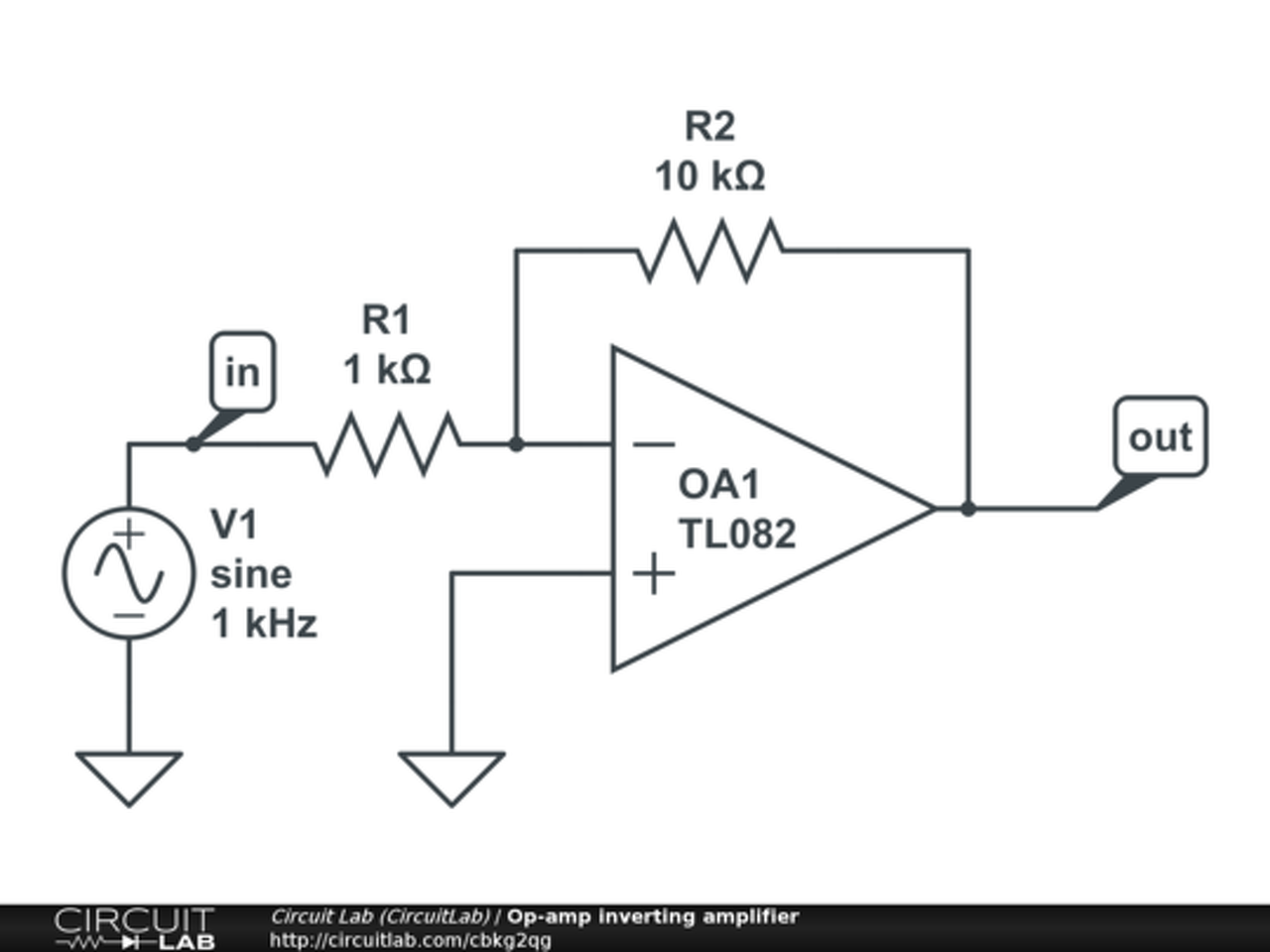

(#) zotya1983 válasza Zosi hozzászólására (») Jan 9, 2015 /
Hirtelen ezt találtam neked.
