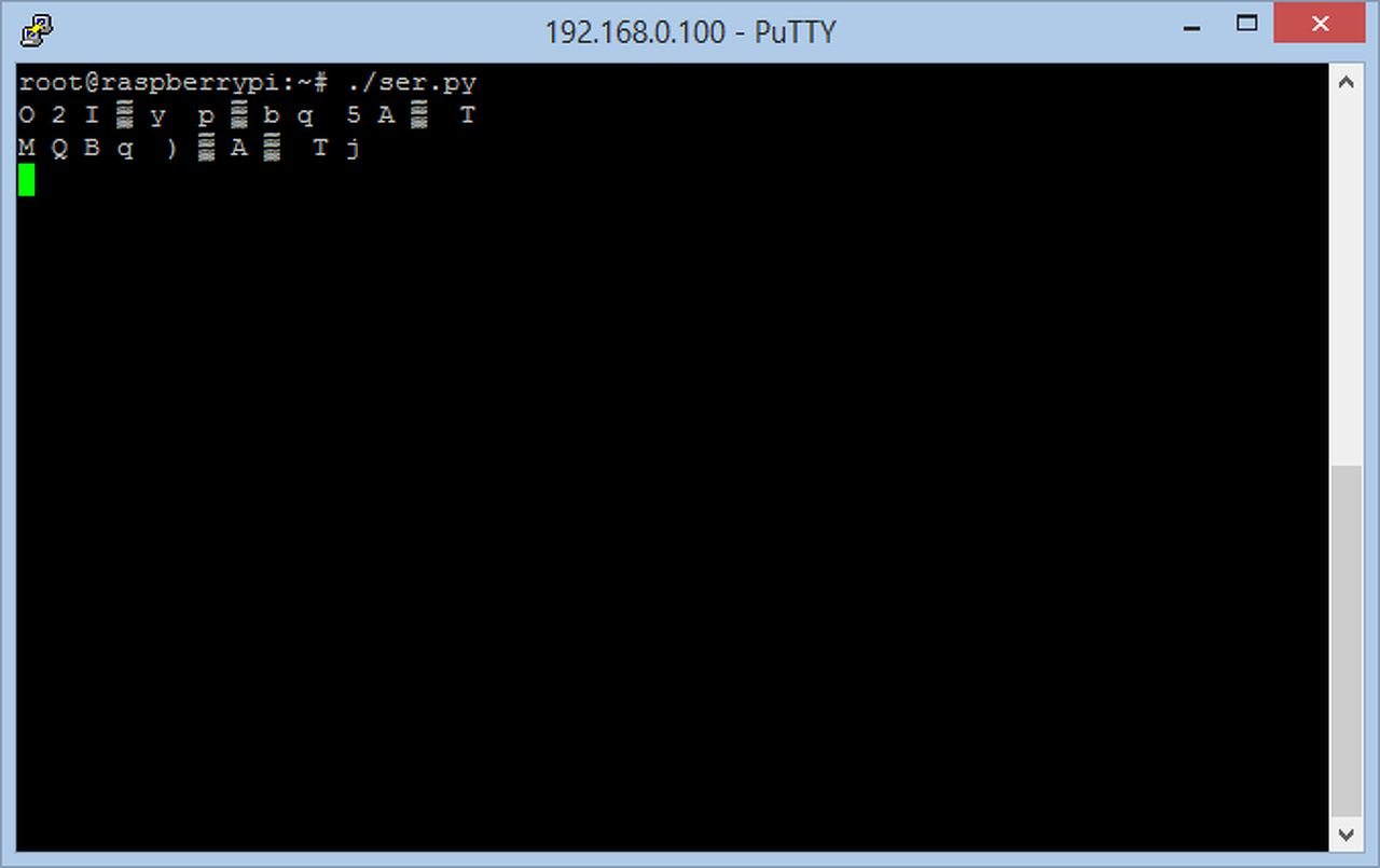

Nos, a Windows-ra vonatkozóan beigazolódott a gyanúm. A gépet újraindítva már itt sem tapasztalok a soros porton semmiféle jeleket.
![]() A mellékelt képen a raspberry-s adatok vannak. A második képen a minicom-ban vett jelek vannak. A feszültségváltozás csak 40 mV, így azt jelnek nem lehet mondani. A bekapcsolásnál az olvashatatlan jelek nem eltérő órajelre utalnak? A hozzászólás módosítva: Jan 8, 2015

Ennyi történik, a bekapcsoláskor. (Hátha ez segít.)
Ez megoldotta. Ezek szerint nem jól értelmeztemaz UCSZn1 és UCZn0 regisztereket. Nálam az n=1, mivel USART1-ről van szó. Ha valaki jobban tudja, miért volt ez hibás, megköszönném a magyarázatot! A hozzászólás módosítva: Jan 9, 2015

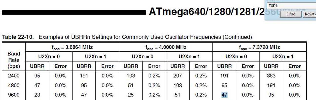

Én sebesség problémára gyanakszom, próbáld a sebességet meghatározó regiszterbe fixen beírni az értéket, ekkor biztosan jó érték kerül bele, ha a kvarc 7,3728MHz-es
A kvarc annyi. De már működik, csak azt az inkriminált sort ki kellett vennem belőle. Ám nem tudom, miért.
sort kivettem A hozzászólás módosítva: Jan 9, 2015
Idézet: „UCSR1C = (1<UCSZ11) | (1<<UCSZ10);” Ez a hiba: < van << helyett.
A vilag legjobb debuggere, ha van egy sorosvoanli kimeneted es egy terminalod.
Az (1 < UCSZ11) az ugye 1, hiszen 1 kisebb, mint 2. (#define UCSZ11 2) Az (1 << UCSZ10) az meg 2. Ezek orolva 3. Neked meg 6-ot kellene tolteni az UCSRC-be. A hozzászólás módosítva: Jan 9, 2015
Tényleg.
![]() ![]() ![]() Már van bluetooth kapcsolatom a telefonommal. Oda is ki tudom íratni, anélkül, hogy megbontanám az áramkört. ![]() A hozzászólás módosítva: Jan 9, 2015
Annyi. 6 a kiíratott érték. Nagyon szépen köszönöm a segítséget!
