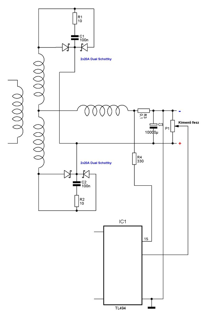

Nem kell feltétlenül műgyantába mártani, de a szigetelőlapot ne felejtsd el beletenni, mert hajlamos átütni! Sejtettem hogy a második tekercs megteszi a hatását, ezért írtam hogy tedd bele. És ez már fél siker. Lehet emelni a menetszámon, de a vas mérete miatt ez korlátozott. Én szürke színjelű ferritre szoktam tekerni 2x20-22 menetet, olyan huzalból ami még elfér ( általában 1-es ) és ez eddig bevált. Vissza kellene rajzolnod a kimeneti oldalt, és megosztani, mert több szem többet lát

Köszönöm, egyszer már feltettem a kimenetéről készült rajzot. A TL494 környezetét nem rajzolgattam le, az gondolom úgy is sablon....

Igen , közben megtaláltam. Lerajzoltam hogy kellene kinéznie a bemenetnek, hogy az alsó sávokon se zavarjon. Ez egy megépített kapcsolásból van, amit sokáig használtam. Ha nem így van a te tápodban, akkor a rajz szerint módosítsd!
A kimenetnél a tekercs után nézd meg az elkókat. Oda legalább 2x 470µF 63V-os kell. De ha van hely, akkor betehetsz hármat is. A kimeneti negatív pontnak nem szabad galvanikusan érintkeznie a sasszival, viszont hidegíteni kell. Ezért a kimeneti csatlakozó negatív pontját 2-3 db 2.2 nF-al kösd le ott közvetlenül a fémházhoz. Ha jól látom a fotókon, a kék kondikat összekötő fekete vezetéket, te forrasztottad be. Nos az úgy nem jó.
A bemeneti Y kondi egy rövid vezetékkel még csak csak maradhat. De az onnan továbbmenő drótot vágd le, és a kimeneti Y kondit is ott kösd le a sasszihoz, ahol a hidegítő 2.2nF kondik kapcsolódnak a fémházhoz. Bár egyelőre a kimeneten lévő Y kondira nincs is szükség, mert elvileg ennek így anélkül is jónak kell lennie. A graetz után a két kondi mindenképpen kell! Az 1µF lehetőleg maradjon annyi, a 470nF helyett tehetsz 330-at is.
A védőföld vezetékét kösd szintén le a fémházhoz, közvetlenül a bemenetnél ( célszerű ehhez a ponthoz kötni a bemeneti Y kondit is )
Elnézést a "szabadkézi" rajzért, de nem volt kedvem vacakolni az Eagle-vel

(#) Rumcájsz válasza Atys67 hozzászólására (») Jan 25, 2015 /
Köszönöm szépen!
AZ 1µF kondit be fogom tenni, de a sasszit csak a dualschottky dióda hűtés felfogato/leszorító csavarjánál tudom összekötni a kondikkal. Nem tudom megfúrni sehol sem. Igy egy pontba minden ide csatlakozik. Az az a fekete vezeték.

(#) Atys67 válasza Rumcájsz hozzászólására (») Jan 25, 2015 /
Szívesen, remélem jó lesz. A kimenetnél a + ágba is próbaképpen tegyél be egy toroidot, körbe tekerve, egy sorban amennyi ráfér. És ha már szinte semmi zajt nincs, akkor érdemes a "gyári" tekercseket is igényesebben megtekerni. Mert a bemeneti és a kimeneti tekercs is úgy néz ki, mint egy kazal.. Hi! Történt fejlemény? de ezt inkább privátban
