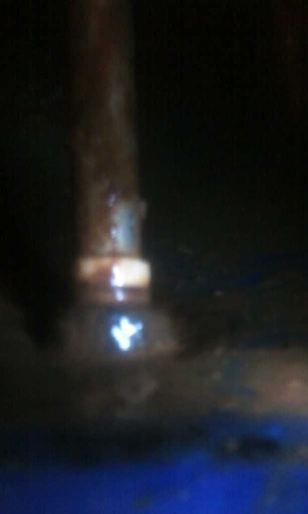

A meleg víz kivezető résznél belül egy cső a bojler tetejéig megy ,és ott csepeg ,a belsejéről nem tudok képet csinálni mert nagyon szűk a nyílás. Milyen funkciót lát el az belső cső és javítható-e?

Azt a belső meleg víz csövet lehet a javítani, alul nekem ott csöpög ahol kiér a bojlerból ?
A cső és a tartály között van lazulás, ott szivárog a víz. Ha oldható kötéssel van, akkor a tömítést kell újra cserélni. Ha nem, akkor keményforrasztással.

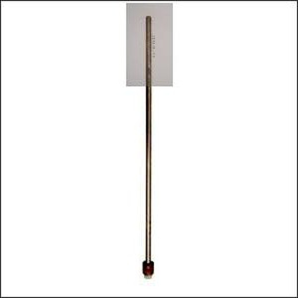

Idézet: Igen, de amire gondoltál , az a zárólemezen van és nem megy fel a tartály tetejéig. A zárólemezen általában 30 cm-es a cső. „A meleg víz kivezető résznél belül egy cső a bojler tetejéig megy ” ![]() A hozzászólás módosítva: Jan 25, 2015
Az a 193. képen látható, amire gondoltál.

Ha a cső a tartályon belül lyukas valahol, akkor kevesebb meleg vizet tudsz vételezni a bojlerből, mint az elvárható lenne, viszont annak nem lenne külső nyoma. Ha a cső és a tartály találkozásánál engedi a vizet, akkor még talán javítható is, csak az kérdés, érdemes-e, mert ott minden bizonnyal el van vékonyodva a belső tartály fala. Ha az eredeti felállást nézzük, akkor a lyuk lehet bárhol a belső tartályon és mint azt már leírták, gazdaságtalan a javítás.
Attól, mert a kivezető csőnél látod a szivárgást, koránt sem biztos, hogy a hiba ott is van. A tartály szigetelése elvezetheti bárhova a vizet, mielőtt az megjelenik valahol.
Ehhez hasonló cső van benne nekem is , csak nekem az össze illesztésnél lent csöpög ,Gyárilag van forrasztva vagy oldható? Vagy esetleg cserélhető? Hiába cserélem ki a a fűtőszálat ha ott meg csöpög.

A bojler melegvíz kivezető csöve körül szedd le (vágd le) a burkolatot, hogy az a rész biztosan látható legyen, ahol csatlakozik a belső tartályhoz. Mutogatod a csöveket, de koránt sem biztos, hogy az a baj, leírtam miért. Elöször derítsd ki, honnan jön a víz.

A belső meleg víz csövet kézzel megbírtam mozdítani, tehát nem forrasztott ,tömítés adta meg magát .
Hol van ez a tömítés? A tartályon belül, kívül vagy a kettő között?
A tartályon belül láttam ,közte nem tudom ,kint nincs.
A belső csövet körbe tekertem de nem jön ki a helyéről.Hogy kell ki cserélni a tömítést?
Ha a tartályon belül van a tömítés, akkor onnan kifelé nem folyhat a víz.
Belső meleg víz cső ,fehér színű tömítéssel csatlakozik bele a külső csőbe .Az tömítést kézzel megfogtam
szinte mállik .
Ha kiveszed a belső csövet, a víznek akkor sem szabad kifelé folynia. A külső cső van valamilyen módszerrel a tartályba rögzítve, az kell ellenőrizni. Ha valóban ott eresztett volna, már ömlött volna belőle a víz. Nem?
Esetleg nem a cső a csőben van, külső és belső cső, tehát nemcsak a tartály, hanem a köpeny burkolatba is került így víz és az szivárgott ?
Mikor szét szereltem állt a víz a műanyag burkoltba, majd nem elérte a hőszabályzót ,szerintem nem tudom kicserélni sem a belső csövet sem a tömítést .Újat kell vennem . Köszön mindenkinek a segítséget.
Akkor a belső csövet ki kell húzni, a málló régi tömítést kitisztítani, egy 15 mm rézcső belefér a 1/2" kijövő külső csőbe (csonkba). ) Olyan hosszú kell, hogy felérjen a bojler tetejéig . FBS szilikon tömítő, ragasztóval jól kihézagolva, száradás után szereld össze és így próbáld ki.
Ezt a próbát még megéri.
Lehet hogy gyárilag van úgy megoldva hogy ne lehessen javítani vagy cseréli .
A Hajdú bojlereknél lehet cserélni .
Ha jól számoltam kb. 70 cm-es 15 mm átmérőjű rézcsőre lenne szükséges hozzá.
Lehet nem jön ki könnyen, mert nem cserére tervezték. A hozzászólás módosítva: Jan 25, 2015
