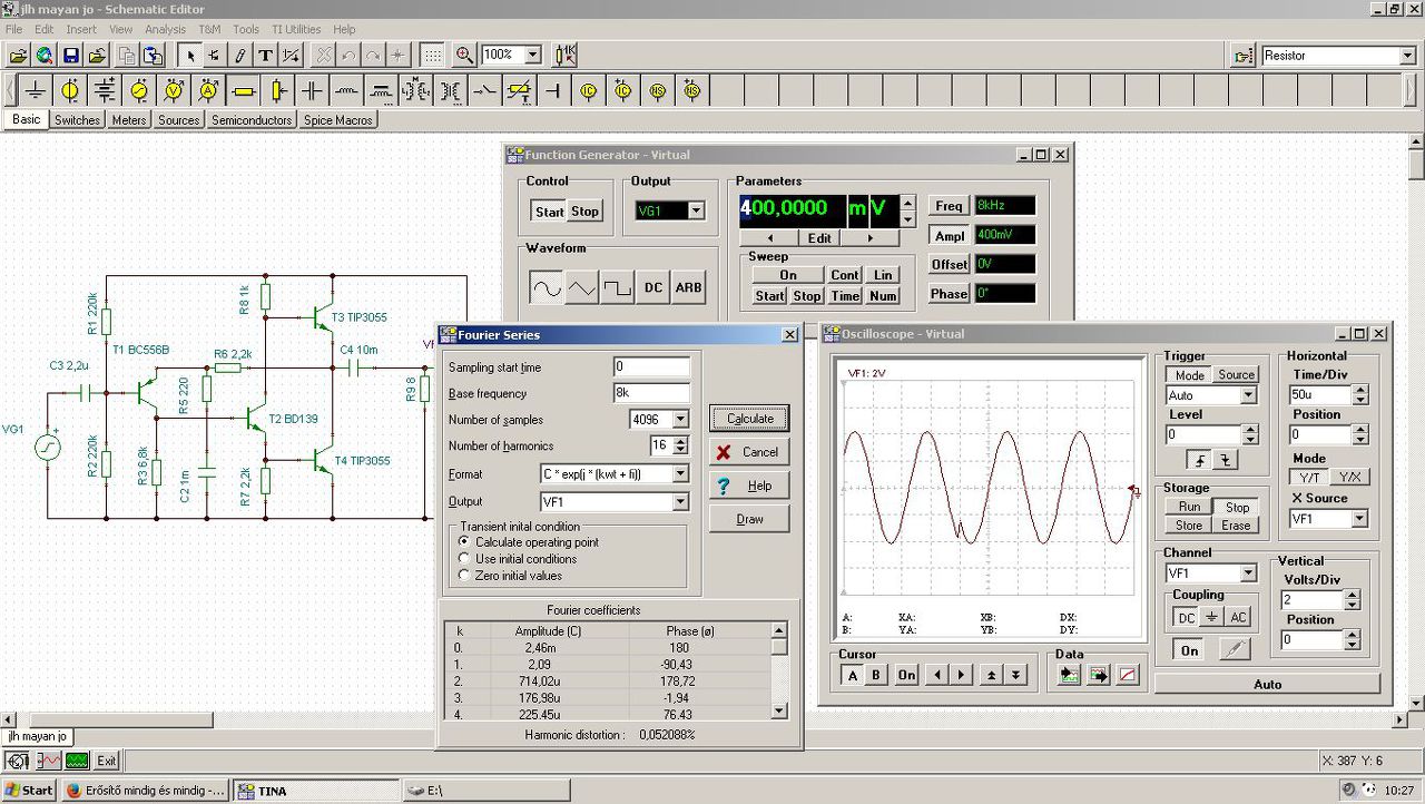

(#) Mayan válasza steelbird hozzászólására (») Jan 27, 2015 /
Ez egy jlh class a - volt míg neki nem estem
(#) steelbird válasza Mayan hozzászólására (») Jan 27, 2015 /
Hát... 8 Ohmra nem bír a pozitív periódusokban áramot leadni...
Most kellene a Bootstrap. Nem véletlenül találták ki.
Nekem nem csinál ilyet 8kHz-en sem, meg afelett sem:
Persze, mert még csak 4V csúcsban a kimenő feszültség. (Kb. 1W a kimenő teljesítmény)
Hajtsd meg jobban. Kb. 1,5 V -tal.

(#) reloop válasza Mayan hozzászólására (») Jan 27, 2015 /
Szia! Szkóp helyett használd a tranziens analízist, 1% torzítás felett már egész jól látható mi is történik a szinusszal.
(#) Mayan válasza reloop hozzászólására (») Jan 28, 2015 /
Nincs ezzel semmi baj, csak a max. kivezérlés közelében kezd laposodni a egyik félperiódus. De bootstrappel is ugyanaz a helyzet.

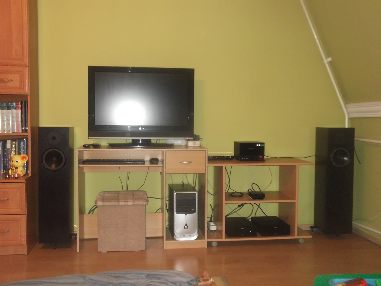

Eljutottam én, csak még nem építettem... otthon ezek duruzsolnak nálam:

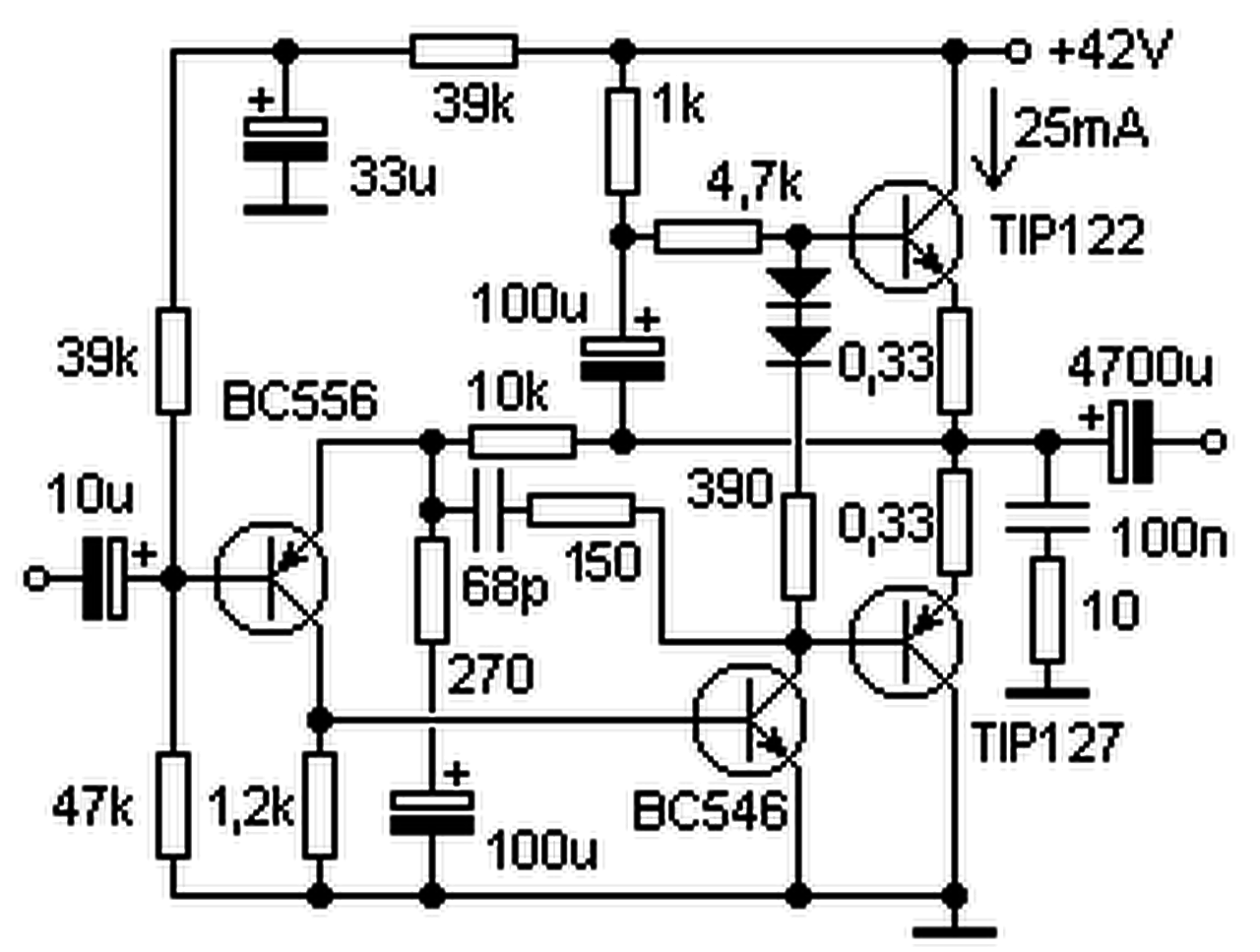

http://www.hobbielektronika.hu/forum/topic_post_1745063.html#1745063" target="_blank" >Ez a rajz nem kerülte el a figyelmedet? Sikerült vele még egy nagyságrenddel lejjebb menni a torzítással, csak a C3 jobb oldali lábát át kell kötni a kimenetre, meg MJ darlington párokat tettem bele.

(#) Mayan válasza steelbird hozzászólására (») Jan 28, 2015 /
Helló, azzal a borzasztóan bonyolult végfokkal nem szeretnék foglalkozni de azért köszi. Megnéztem az említett luxman rajzát is, durva. Én hiszek abban hogy sokkal kevesebb alkatrésszel és finomhangolással is el lehet érni kellően szép/kellemes/kifinomult/igényes hangot. A sors iróniája hogy ma átépítettem a kis darlingtonos végfokomat dual-mono helyett csak egy táp, az is csak 4700µF pufferrel egy sanda gyanú okán és mi lett ? Kellemesebb, lágyabb, nyugodtabb lett a hang sokkal, ezzel még közelebb került a nagy obelisk végfokok hangjához. Most ugyanaz a hangkarakter (komolyan) de jóval kevesebb finom részlet természetesen. De meglepően jó, főleg az egyszerűségéhez képest. Az obelisk csodája hogy úgy nagyon részletező és valóságos hogy közben soha nem lesz fárasztó vagy idegesítő nagyobb hangerőn sem. Na ez is ezt tudja, csak nem olyan részletező. A rajza ez: Bővebben: Link Csak a 1,5k helyett 1k van és 25mA a nyugalmi.

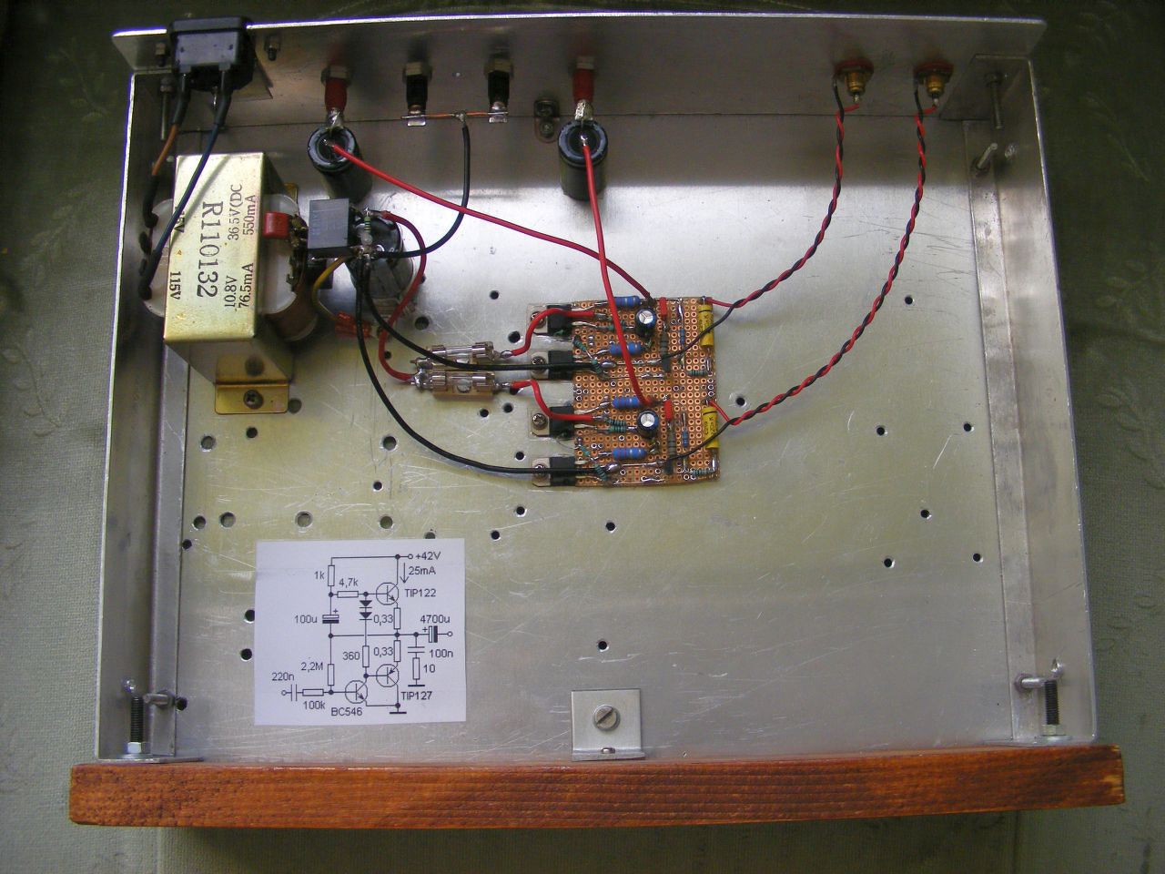

(#) q765 hozzászólása Feb 6, 2015 /
Csak azért, mert idetévedtem. Nem nagy kicsit ez a doboz neki?
Hová dugtad a 4700 mikrót?
(#) lukacsp válasza q765 hozzászólására (») Feb 6, 2015 /
Legalább jó nagy az alaplemez, és el tud hülni. A kicsatolók a piros banán hüvelyekre vannak forrasztva.
(#) Mayan hozzászólása Feb 13, 2015 /
Hta-30 minimumra egyszerűsítve, avagy az előző kibővítve... a panel elrettentő példának is jó viszont ugyanolyan szép hangja lett mint a gyári obeliskeknek. Csak sokkal egyszerűbben és olcsóbban...
