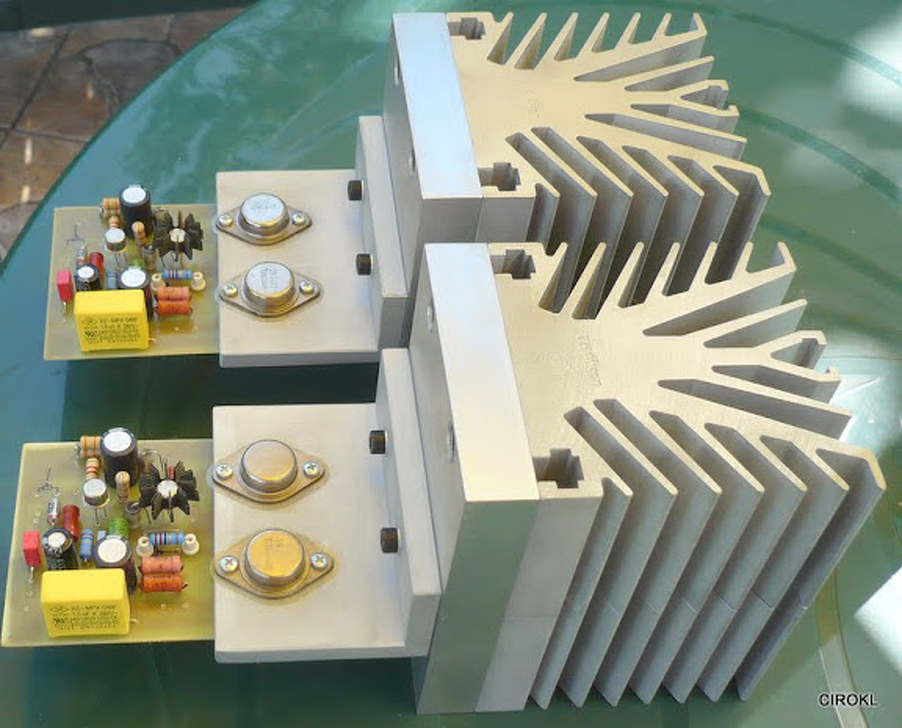

(#) CIROKL válasza Orbán József hozzászólására (») Jan 28, 2015 /
Pedig a 3055 -öt jól teljesít ebben az erősítőben és még 3442 is

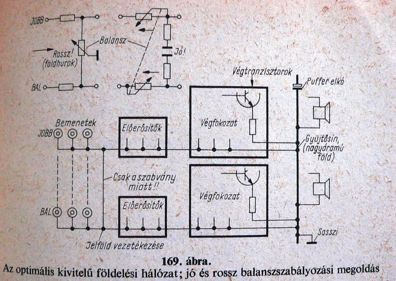

A huzalozásról Sipos Gyula: Hi-Fi erősítők építése c. könyvből - lásd alant.

Jól látom, hogy a jel GND pontnál vitted be a táp negatívot? Annak a visszacsatolás testpontja mögött van a helye. Szerepel a NYÁK képeden is.
(#) hislah válasza reloop hozzászólására (») Jan 30, 2015 /
A lenti GND feliratnál?
(#) reloop válasza hislah hozzászólására (») Jan 30, 2015 /
Az alábbi képen narancs színnel jelölt vonal a bemenet és a visszacsatolás közötti vezetősáv. Ha ezen vezeted a tápáramot, a rajta eső feszültség tartalmazni fogja azt a hullámosságot ami a tápszűrés után még megmarad. Mondanom sem kell, ha úgy huzaloztad ahogy feltételezem, ez simán hozzáadódik a bemenő jelhez. Az már a rajz készítőjének róható fel, hogy a kezdők számára nem írt kommentárt a GND pontok mellé.
