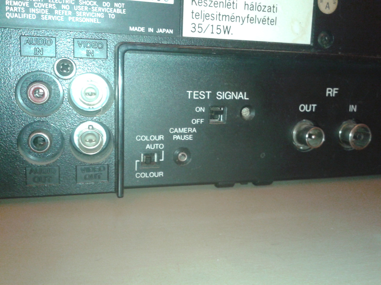

Van egy seltron vh600-rc videomagnóm, ha jól tudom ez tunernek is jó. Az a kérdés, hogy hogyan kössem be?
Az RF IN/Out-ba mit kössek?
(#) maszek0005 válasza gernerakos hozzászólására (») Jan 16, 2015 /

(#) gernerakos válasza maszek0005 hozzászólására (») Jan 16, 2015 /
Tehát a mai DVB-T-s asásokat már nem is veszi. Az kazettáról lejátszott képet hol adja ki? Gondolom a video out-on, de az miért koax?
A kazettáról lejátszott képet, vagy az RF OUT-on adja ki, a modulátor beállítása szerint, 36 -, vagy39- es csatornán, vagy a video out-on. A Video OUT jelet, közvetlenül egy monitorba tudod csatlakoztatni, azért koax. Az RF out- on a modulált jelet adja ki, ami egfelel egy TV-csatorna jelének.
Na ezt nem értettem eddig. Köszönöm hogy felvilágosítottál!

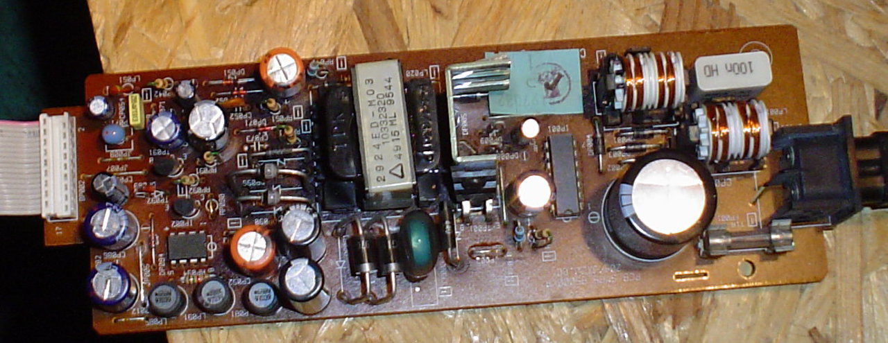

Adott eme fenti videóm, aminek megállt a tápja. Kapcsolóüzeműnek vélem, remélem, nem tévedek
Van-e valakinek ún. típushiba leírása, avagy kapcsolási rajz? A trafó primer részén ott a (kb) 310 V; csak a későbbiekbe nincs semmi....

Néhány kondi cseréjével elértem, hogy üresben már megy, de nem hibátlan. Kb. 2 másodpercenként felugrik a fesz, aztán hol gyorsabban, hol lassabban, de lecsökken. Digit multival kb 8-12 V közti értékeket mutatott, a szkóp gyors impulzusokat, fűrészfog jellegű, csak fordítva.
A primer áramkörben adott egy U4614B IC, a szekunder részben egy KIA 393P. Ezt csak azért írtam le, hátha valaki már találkozott ilyen táppal. Hogy működik? Mi lehet a gond?

(#) Sinike válasza CHZ hozzászólására (») Jan 30, 2015 /
Nem találtam optocsatolót, ez a 2 ic van benne összesen. Arra is gyanakszom, hogy ez nem is "igazi" kapcsolóüzemű táp, hogy nem is egyszerű, az biztos. A gyanúm azért van, mert csupán egy kondi a visszacsatolás a primer és szekunder oldal közt.
És greatz sincs, csak sok dióda... bvy28 - 2 párhuzamosan, valami GI9781 - nem találok semmit róla a neten - meg több apró. A fent említettek ultra gyors diódák (a bvy legalábbis)

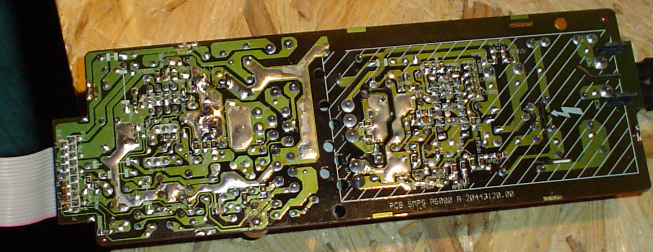

csinálok egy fotót róla..

(#) CHZ válasza Sinike hozzászólására (») Jan 30, 2015 /
Ebben valóban nincs.., CP007, CP003 kondikat ha még nem cserélted cseréld ki.
CP002 kondin, terhelve mekkora feszültség van?

Tegnap óta semmi nem indul. CHZ által javasolt elkók kicserélve, jelenleg a CP002-n 310V van - a tegnapi 323-hoz képest. Kimenet most semmi. Úgy vélem, a primer oldalon egy oszcillátorral gerjesztik a feszt, hogy ugye a trafó működni tudjon. Szkóppal nem tudok rámérni, akkorát puffant, hogy csak na! Tehát nem tudom, van-e freki, mekkorának kell lenni, vagy egyáltalán beindul-e, vagy hogy ez az IC mit csinál? Forrasztások nagy része átforrasztva (smd-khez nem nyúltam).
Van valakinek ötlete? Rajz és nyákfotó picit feljebb...

CP008-at sehol sem találok, elég *** a rajz, de a nyákon nagyítóval sem... Ha a 100mikrós, 25V-os (amúgy már 63V-os) alsó kondira gondolsz (az CP003) az IC 11-es lábán, akkor azon semmi nincs. A CP002-n van 311V.
