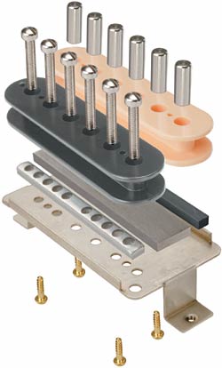

(#) erya hozzászólása Jan 30, 2008 /
hellóhelló! emberek segítsetek!
egyik nap széstszedtem a precision basszeromat mert a pickupok alá rézlemezt raktam(úgyhallottam kell oda)
és amikor összeraktam nem szólt. nagynehezen észrevettem hogy az egyik hangszedőnél ahogy bemegy az egyik vezeték és egy kism forrasztással van a műanyagho (?) rögítva ott kimozgósodott... mindegy ata lényeg hogy ha megnyomtam akkor szólt ha elengedtem nem. gondoltam szétjött a forrasztás. /amúgy remélem tudjátok miről beszélek, én most láttam először alulról pickupot/
ugyhogy fogtam a forrasztót és megolvasztottam a forrasztást... hát a műanyag szépen olvadt körülötte...
mindegy de utána sem szólt. szétszedtem a pickupot... és nem tudom mi lehet vele ott egy darab vezeték bedugva a műanyagba. és mostmár akárhogy mozgatom nem akar szólni....
nálam az a gond hogy alapból nem értem a pickup működési elvét meg a kapcsolását. én akárhogy néztem a vezetéke a műanyagoz van rakva:S nem is érintkezik a hangszedő mágnes vagy vas vagy nemtudom milyen részével de akkor hogy szólt? nemértem!
segítsetek most nincs pénzem új pickupot venni :no:

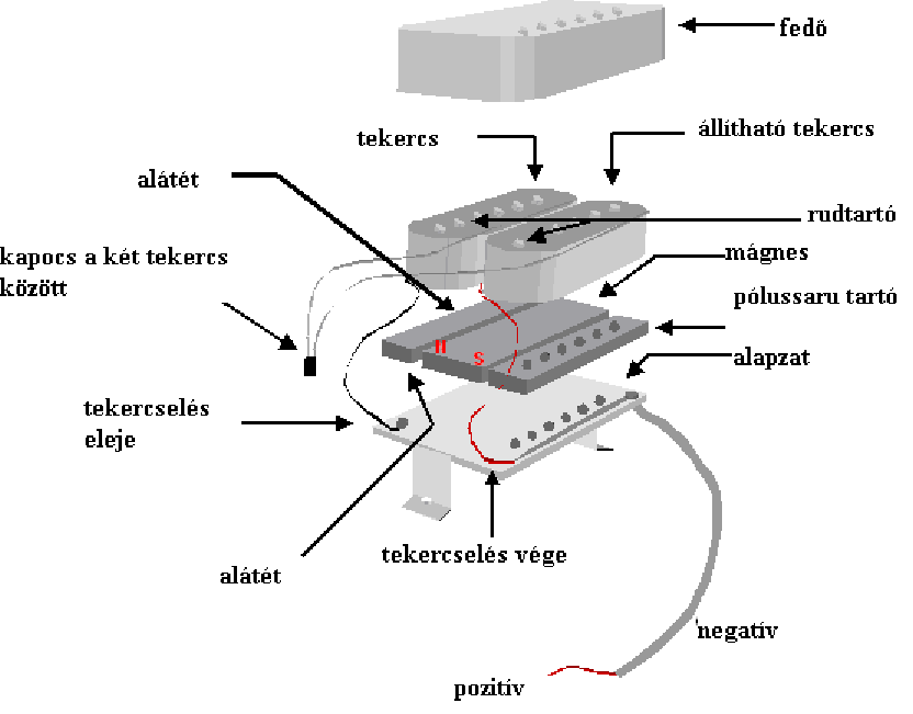

(#) csisy válasza erya hozzászólására (») Jan 30, 2008 /
szia!
megpróbálom leegyszerűsítve elmondani a pickup felépítését.
Van 1 (általában) fa alak (ilyen nagyon hosszú ovális micsoda) 6 furattal. Ezekbe a furatokba a jobb pickupoknál mágnesrudakat tesznek, kevésbé jobbaknál bemágnesezhető fémrudakat, amelyek ennek a fa szerkezetnek az aljánál található mágnessel érintkeznek. Eköré a fa cucc köré tekernek (ez egy átlag érték, változó minden egyes pickup gyártónál) 6000 menet 0,05mm-es rézhuzalt. Ennek a rézhuzalnak a vége megy a kapcsolóra stb-stb...
Szerintem ahogy sokat mozgattad, elszakítottad ezt a nagyon vékony (hajszálnál jóval vékonyabb) huzalt.
(mellékelek 1-2 képet)

(#) erya hozzászólása Feb 1, 2008 /
ajajj:S már értem. de hogy fogom ahhoz a kurvavékony vezetékhez visszaforrasztani a másik vezetéket?:S
(#) csisy válasza erya hozzászólására (») Feb 2, 2008 /
hát ez nehéz kérdés, a választ nem is nagyon tudom, ugyanis velem még nem fordult elő ilyen. Ha nagyon sokba került a hangszedő, akkor vidd el hangszerészhez, v. vmi ilyesmihez, h megcsinálja. Én nem látok rá túl nagy esélyt, h sikerüljön neked. (már bocsi, de elég nehéz művelet)
Hiszen a lényeg: van 1 tekercs a mágnes, v. bemágnesezett vasrudak körül, (rengeteg, kb. 6000menet 0,05mm-es rézhuzalból, de minden hangzásnál ez az érték - mint már említettem - más...)
és a tekercsnek a vége megy át a műanyagon keresztül árnyékolt vezetékre. Ez igen maceráns lenne, h a műanyagot leszeded, a vezetéket visszaforrasztod, és úgy teszed vissza a műanagyot, h ne szakadjon el újra. Tudsz képet felrakni a hangszedődről? (hátha találunk megoldást)
