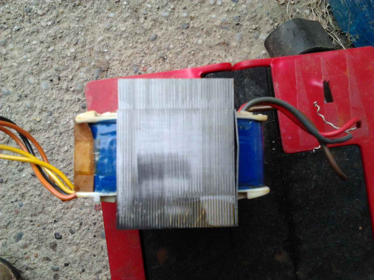

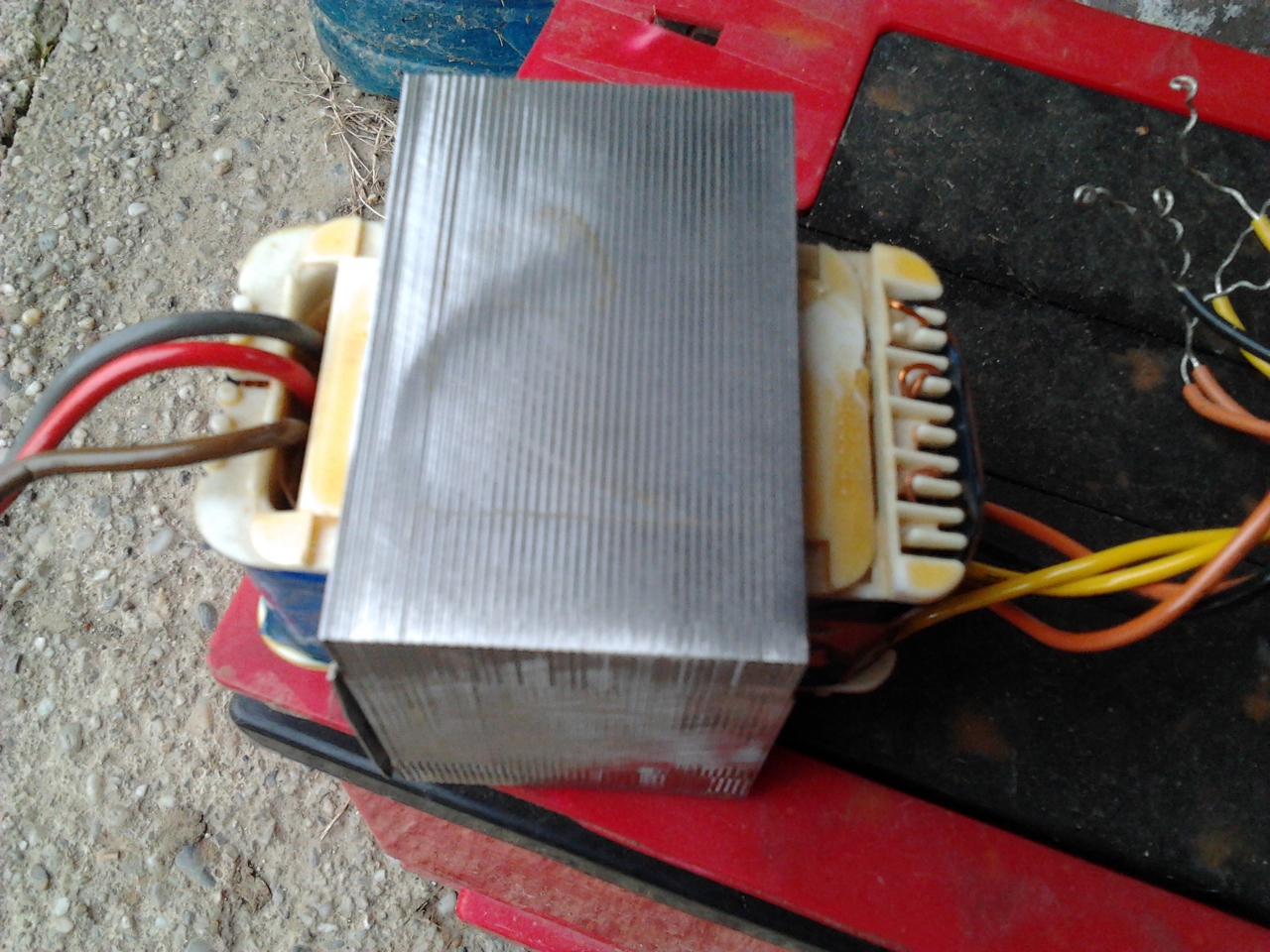

Köszönöm válaszotokat, de miattam ne "veszekedjetek". Idáig jutottam, de innen hogyan tovább? Szedjem ki a lemezeket? Nem akaródzanak könnyen kijönni. Mi a módja? ( inkább görbülnének) Köszi.
Szerintem tedd egy masszív asztalra és kis falécre úgy, hogy a később kicsúszó lemeznek legyen helye és egy 5-6 centi hosszú elköszörült vasfűrész darabbal, vagy hasonló nem hajlékony kemény lemezzel ( és kézvédővel..) üsd a középső nyelvet.
A lemezeket elég szorosan szokás betenni a csévetestbe, tehát kiszedni sem könnyű őket. Első körben arról próbálj meggyőződni, hogy impregnált-e a trafó. Ha impregnált, akkor nem lesz könnyű szétszedni. Szét lehet azt is, de nem egyszerű. Ha jól tudom, akkor egy kicsit fel kell tenni egy rezsóra és megmelegíteni valamennyire a vasat, és akkor szétjönnek a lemezek, ki lehet venni őket a csévéből. De a tökéletes módszerben nem vagyok biztos, a nálam jobban hozzáértők majd kiigazítanak. ![]()
Szia! Mikor már nem hat a szépszó, az "E" lemezt kissé felhajlítom és emberesen befogom a satuba. A nyíl irányába megbillentve a trafótestet még nem volt olyan lemez ami ne indult volna meg tüstént
Nem vitatkozok senkivel. Ha megakadsz, privát. Amúgy ha a szétfűzés mellett döntesz, Reloop javaslata a nyerő. Én is pont ugyanígy szoktam hozzáfogni. 99%-ban impregnáltak ezek a trafók. Ha az első lemez kijön, utána a többi gyerekjáték.
