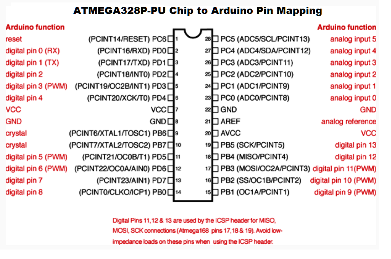

(#) csatti2 válasza kancar hozzászólására (») Feb 9, 2015 /
A legnagyobb gond a kódoddal, hogy van egy gyors mikrokontrollered, ami az idő nagy részében nem csinál semmit. Ráadásul egyszerre csak egy bemenetet vizsgál és addig figyelmen kívül hagyja a többit. Természetesen itt nem akkora probléma, mivel csak ez az egy feladata van, de gondot jelenthetne ha mást is szeretnél vele csinálni. A lenti kód orvosolja ezeket a problémákat, ráadásul könnyen áthelyezhető a vizsgálat megszakításba és így tovább optimalizálható (most nem akartalak megijeszteni bonyolultabbnak látszó kóddal).
Lehetnek a progiban hibák mivel nem volt alkalmam kipróbálni, csak így gyorsan szerkesztőben írtam.
Mellékeltem az arduino lábkiosztását. Láthatod, hogy például a 2-es bemenethez egy PD2 feliratot is írtak. Ez azt jelenti, hogy a D porton érhető el a láb értéke és a 2-es bitet kiolvassa kapjuk meg. A port d értéke a PIND-vel olvasható ki és a PORTD-vel írható felül. Azaz egy sorral beolvasható mind a négy szenzorod állapota (mivel egymás után tetted őket ).
