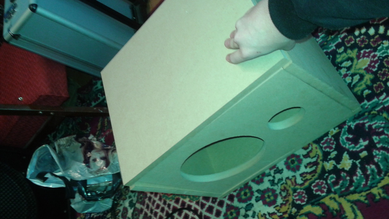

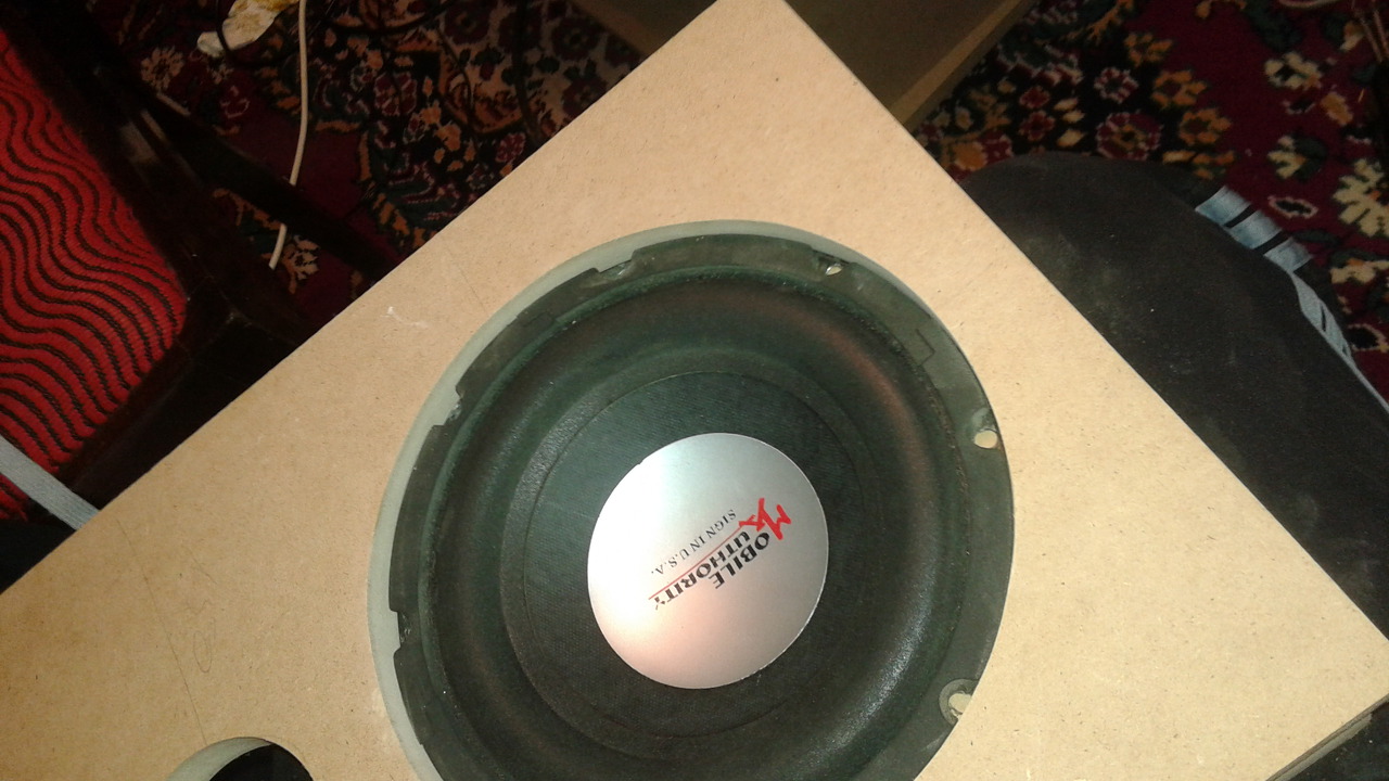

Sziasztok! Gondoltam megmutatom, hogy alakul a kis 20 cm projekt, csak látszik beteg vagyok jól elszámoltam a dolgokat, es gondoltam egy egyszerű megoldásra, csak kívancsi vagyok mit szoltok hozzá. Szóval a hangszóróm 21 cm átmérőjü, azaz 210mm, ugyebár a befogató karimátol lekellett volna vonja 2x14mm, és valamiert csak 1,4 mm-eket vontam le, es igy lett a lyuk 20,72 cm epp hogy megakad benne. A ládám most perpill kereken 36 liter. gondoltam besüllyesztem a hangszórót, hogy teszek meg egy lapot, vagy egyszerübb egy másik előlapot szerezzek?
A hozzászólás módosítva: Feb 5, 2015
Duplázzad meg az előlapot, a belsőben legyen a lyuk 182 mm a külső meg legyen 210. Ezzel be is süllyeszted meg javítasz a merevségen is.
1.gondoltam besüllyesztem a hangszórót,
2. hogy teszek meg egy lapot, 3.vagy egyszerübb egy másik előlapot szerezzek? Gondolom, igy már egyértelműbb. Forumtársunk ptesza megerősitése, a három változat közül a legjobb megoldás.
Persze.
Pontosan így készítettem el, már csak a csövem hiányzik, nehéz talalni 8 cm átmérőjű csövet. Teszek fel néhány képet mire jutottam, már sokkal jobb hangja van mint volt. Igazábó csak fél dupla előlap de szerintem elég ez is. Különben én is erre a megoldásra gondoltam egyből. 36L a láda térfogata, ugyebár 35 re van szükségem es igy lehet az előlap pont kiszorít még 1 litert.
Szerintem, ne menjünk bele, egy konkrét hozzászólásról , volt csak szó.
Szerintem arról volt szó, hogy David megkérdezte vegyen-e másik előlapot, vagy duplázza meg a mostanit, és végül egyiket sem csinálta, hanem azt, amire én is gondoltam, a nagy kivágás mögé ragasztott egy kisebb lapot MDF-ből.
(#) Davidd A hangszóró felfogatásba viszont szerintem érdemes belemenni, mégiscsak fórum, és segítség a cél. Szóval mivel nehéz a hangszóró, a forgácslap csavarok helyett jobb lenne metrikussal és körmös anyával rögzíteni. Plusz a kosár alatti tömítésre is nagyon figyelj. Legyen a doboz mindenütt légmentesen zárt a reflexcső kivételével. 80mm-es reflexcsövet régebben láttam a logotech anyagok között, de sztem PVC-ből is lehet, hogy van 80-as. Szerelvényboltban talán tudnak segíteni. ![]() A hozzászólás módosítva: Feb 7, 2015
