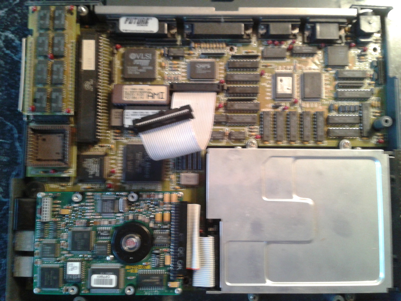

(#) Sufniboy hozzászólása Feb 21, 2015 /
Akkor bemutatnám az én legújabb szerzeményem, egy igazi prehisztorikus laptop.... Túl sokat még nem tudtam kideríteni róla, de majd ha több időm lesz ki guglizom...
A felirat szerint diplomat 40 a típusa, monokróm kijelző, 20 Mb HDD, 386sx dübörög benne...
Nemsokára neki fekszem a felújításnak...
