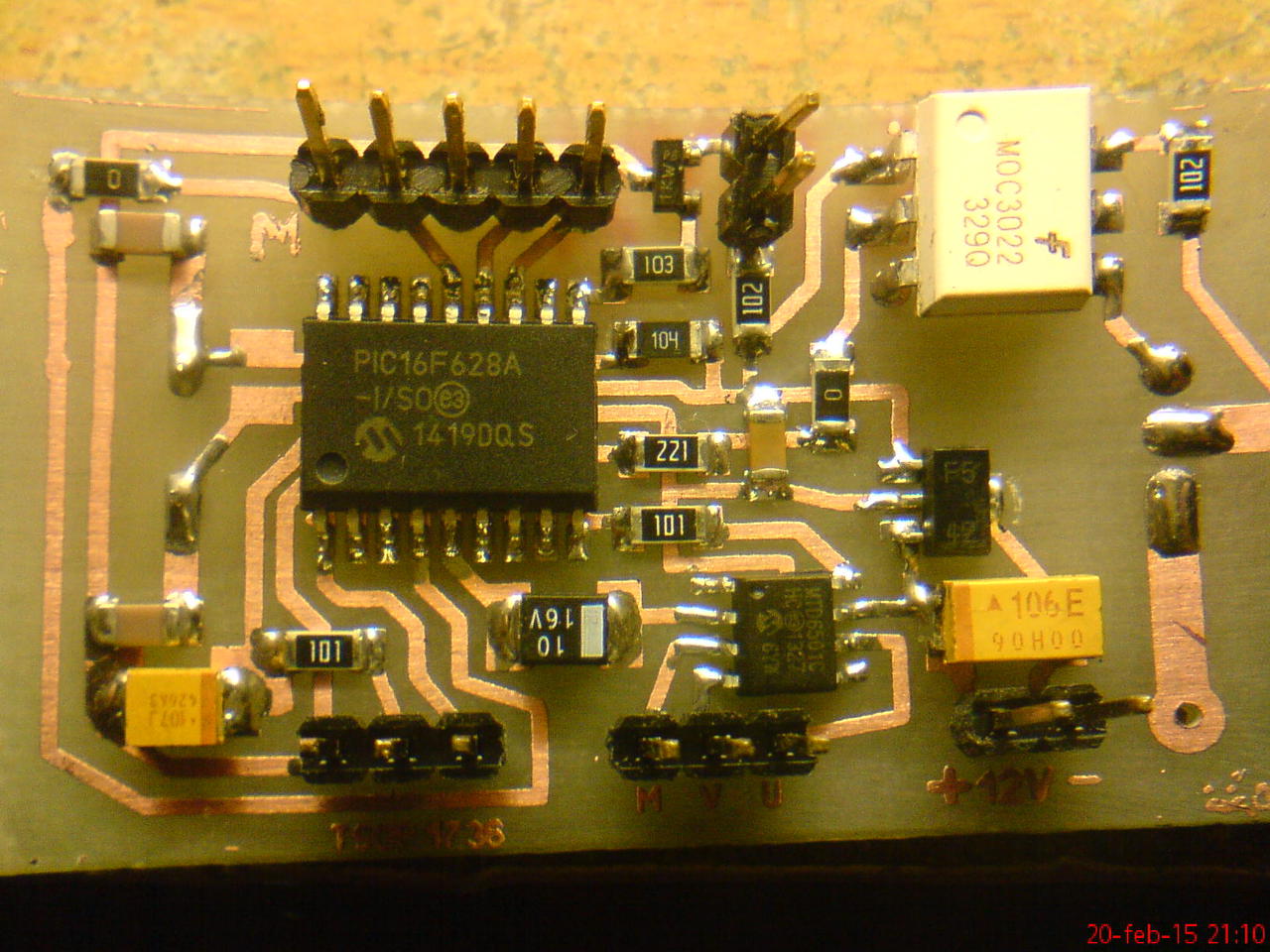

Akkor azt nézd meg mit kérdeztünk. Be illetve ki tudod a bázist kapcsolni a távirányítóval?

A távirányító kicsit érdekes, viszont az nem is kell az elején. a program úgy van írva, hogy ha felpörög egy bizonyos forulatra, akkor az óra bevillan. De ez nekem nem megy. Ez ellen tettem is, hiszen ha nem megy, akkor a fordulat volt a kevés. Beszereztem egy 4800 RPM-es ventit, de még mindig nem.

Így nem fog elindulni ha nem lépésről lépésre haladsz. Elárulom,hogy 3-400 fordulaton is simán megy.

(#) tomi274 válasza patexati hozzászólására (») Feb 21, 2015 /
Igazad lehet. A távirányító viszont úgy működik, hogy ha lenyomok egy gombot, akkor elkezd világítani az infra led (kamerával tesztelve), majd ha elengedem a gombot, az infra led úgy marad és világít. valoszínuleg nem így kellene működnie.

(#) patexati válasza tomi274 hozzászólására (») Feb 21, 2015 /
Amíg a bázist nem tudod ki és bekapcsolni addig nincs értelme találgatni mi a baj.
Félreértettem én a távirányító infra ledre gondoltam.Vagy az marad világítva? Tisztázzuk! A bázison lévő infra lednek kell folyamatosan világítani ha be van kapcsolva a bázis. az csak folyamatosan világít semmilyen más funkciót nem tölt be itt nincs adatátvitel.Most akkor ki illetve bekapcsol a bázis?
A bázis infra ledje világít folyamatosan, ha feszültség alatt van, az helyesen működik. Viszont a távirányító egy 9V-os elemről üzemel, 7805-ös stabilizátorral. Ha feszültség alá helyezem, még nem világít az infra led, ha megnyomok egy gombot, akkor már igen, de úgy is marad...világít folyamatosan.
Akkor a távirányítóban valami nincs jól.
Szóval ha a távirányítón megnyomok egy gombot, felvillan az infra led ( a távirányítón), s majd ha elengedem, akkor elalszik? Így kellene működnie?
Egy gombnyomásra egy impulzust kellene leadnia majd kialudni az infra lednek.
Értem, köszönöm.
(#) vicsys válasza tomi274 hozzászólására (») Feb 21, 2015 /
Látod-látod! Ott van a HE-s cikkben a jó kis nyákterv, Te meg csináltál egy ilyet...
