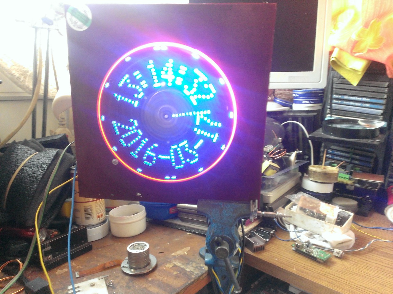

Így sikerült az első óra.

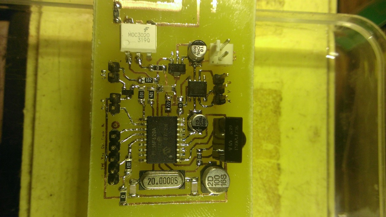

Elnézést a bénázásomért.Ami nem ment el,azt most itt küldöm.

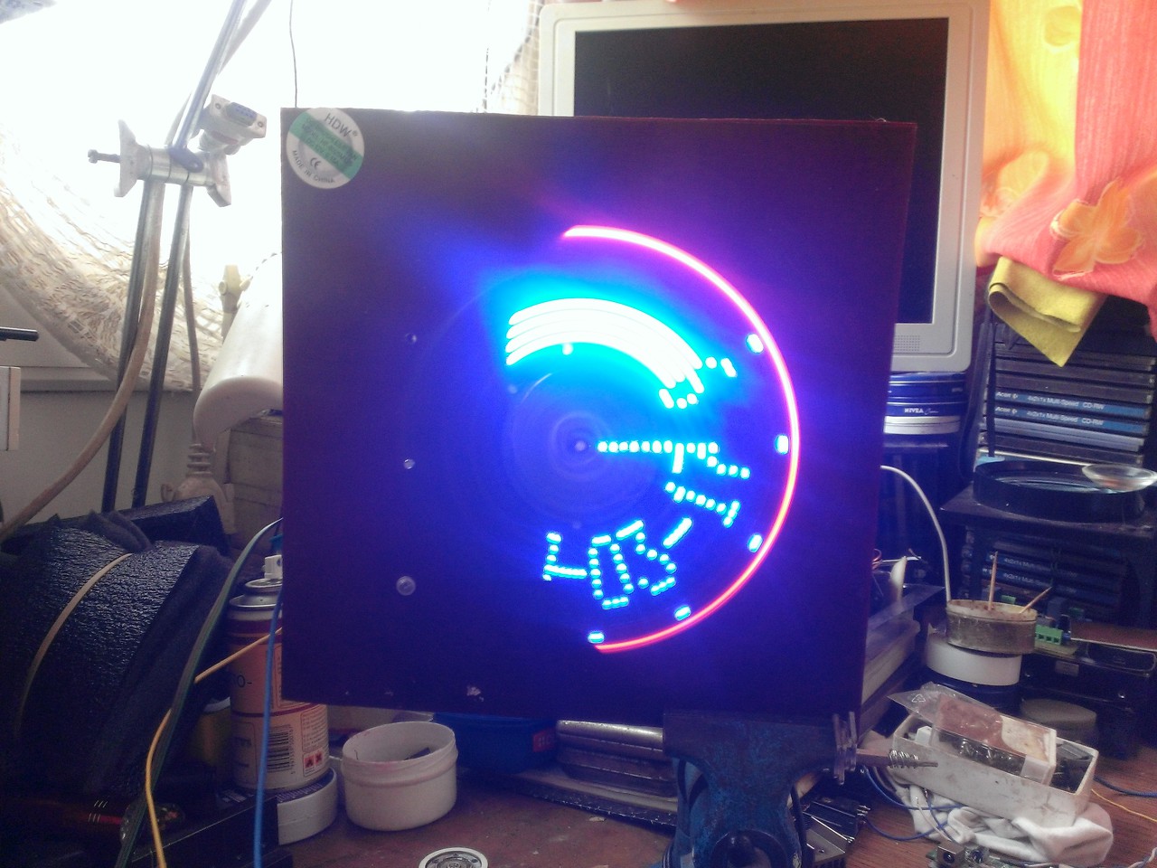

Sikerült elérnem hogy forogjon rendesen a HDD motorral egy 16F886-os 20/3 hibrid rotor
Akár lehetne teljes is a siker ha kijelzés is menne. Most hogy tudom a fordulatot szabályozni maximális fordulat ami a súly miatt 3000 körül lehet szépen fokozatosan csökkentettem a fordulatszámot egészen a nulláig egy bizonyos fordulaton rendesen van kijelzés ez úgy 1000 fordulat vagy alatta. más fordulatszámnál nincsen kijelzés. Ez a rotor működött Videófejmotorral és azzal minden fordulatszámnál ment rendesen. Csak akkor van ugye kijelzés ha stabil a fordulat én ugyan nem érzékelem de ennyire instabil lenne a HDD motor fordulatszáma ? ezzel a vezérléssel ? vagy valamit én hibáztam ? JÓ Jó tudom azzal hibáztam hogy HDD motorral kísérletezem
elrettentő példa
Lehetséges,hogy a motor zavarja meg a rotort.
