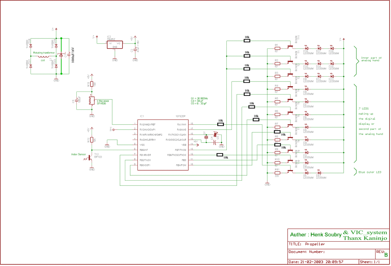

(#) tomi274 hozzászólása Feb 21, 2015 /
Megcsináltam én is ezt a propeller órát, viszont van egy kis gondom. Mikor beszúrom a hálózatba, elkezd világítani egy LED, majd mikor felpörög, enek alednek köszönhetően kirajzol egy kört. Kb ennyit csinál és nemtudok rájönni, hogy mi a baja. Már beszereztem egy 4800 RPM-es ventit is, hátha a kevés fordulattal volt a gond, de nem.
Nagyon szépen megköszönném a segítségeteket
Üdv, Tomi
Elnézést, teljesne igazatok van. Csatoltam a bekötéseket és a nyákrajzokat is. A LED a forgó részen villan ki, nem a bázison. A programot innen szedtem, az eredetit: Bővebben: Link
Nagyon nagy segítség lenne, ha tudnánk valami eredményt hozni

(#) patexati válasza tomi274 hozzászólására (») Feb 21, 2015 /
A fototranzisztor jól van bent? Ha a motort lekötöd és utána bekapcsolod mekkora feszültség van a zener dióda két kivezetése közt? Megvan e a stabil 5 V a kontroller tápjánál?A kontroller nincs e fordítva illetve fel van e programozva a megfelelő állománnyal,az indítási próbálkozás után is lehet törölni írni? Milyen programozót használtál a felprogramozásához?

(#) Pali79 válasza tomi274 hozzászólására (») Feb 21, 2015 /
Azzal kéne kezdeni, hogy megnézed a tápfesz redben van e rotoron. Ha igen akkor pic nélkül a ledekhez menő pic láb érintkezőket egyesével egy 10k-s ellenállással tápfeszre húzva a ledeknek világítania kell, gnd- re pedig ki kell aludnia, a pic érintkezőin nem lehet több 5V-nál.
(#) tomi274 válasza patexati hozzászólására (») Feb 21, 2015 /
Igen, a fototranzisztor jól vn bent, az infraledet is nagyon jól látja. A zénernél van 4,5-4,6 V.
Valószínűleg csak más szvakat használok én, mint te...a kontroller alatt a PIC-et érted? Ha erre gondolsz, akkor igen, a kontroller helyesen van belehelyezve, helyesen fel van programozva, erre egy volt tanáromat kértem meg hogy segítsen, PicKit2-vel programoztuk fel. A PIC tápjánál 3,7-3,8 V-ot mérek. Viszont a légmagos tekercsnél is csak 3V körüli értéket mérek, lehet hogy ez a gond? Ha igen, akkor ezt hogyan lehetne kijavítani? A bázison minden jó, az értékek is megfelelnek. A tekercselésem is mondhatni hogy tökéletes, menet-menetet követ. Csatoltam egy képet is, kicsit jobban ellehessen képzelni. A gumikat nem kell figyelembe venni, csak a súlyozást tartja, mivel kikellett centírozni, s mivel kísérleteztem vele, addig nem akartam odaragasztani.
Nem! A pic 5V-ot ad a ledeknek. Ezzel tulajdonképpen a pic-et helyettesíted. De a 3V elég kevés, ha jó a tekercs akkor szerintem valami zárlat van ami lehúzza. Nem melegszik semmi?
Először el kell érni,hogy a rotor zenerdiódáján mérj 12 Voltot legalább ..
Ha kiveszed a rotorból a pic-et akkor is világít a led? Amíg nincs meg a stabil 5V addig feleslegeges a pic-kel foglalkozni, illetve amíg a fent leírt ellenállással nem tudod működtetni a ledeket addig is.

(#) KKobra válasza tomi274 hozzászólására (») Feb 21, 2015 /
ne a végén kezd az ellenőrzést a rotoron lévő 15V-os zéner nél mérj addig hagy békén a rotort még a diódán nem mérsz legalább 10V -ot
addig ne keress máshol hibát amíg a feszültségek nincsenek rendben

(#) tomi274 válasza KKobra hozzászólására (») Feb 21, 2015 /
Viszont magaán a légmagos tekercs szekunder oldalán, az az ami a rotoron van, ott mérek 2,6 V-ot, ugye egy váltakozóban. Ez van egyenirányítva. Ezt bárhogy is számolom, az egyenirányítás erősít, de 2,6-ot 10-re biztosan nem fog tudni. Szóval a tekercsel lesz a baj? Én azt kizárnám, mert nagyon jó lett.
